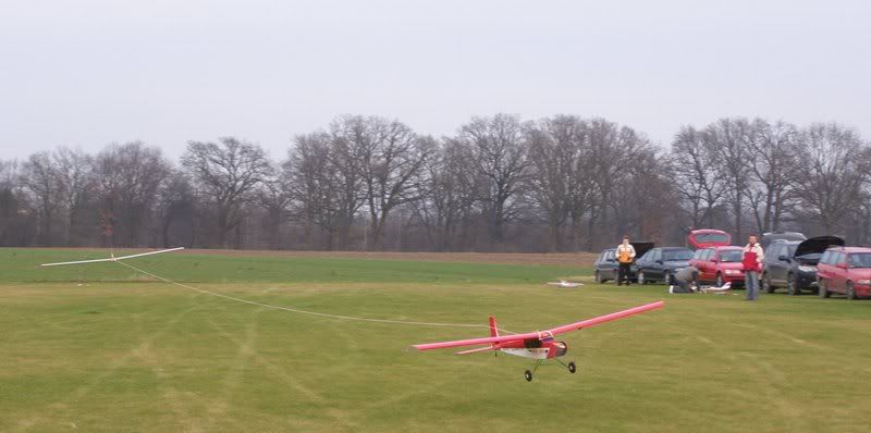

Holowaliśmy najpierw na 18x8 Turnigy. Ale je zepsułem :( Więc poszło największe dostępne w Polsce APC Elektro - 16x10. Acz dla mnie jako holującego to 18x8 było świetne. 16 cali to zdecydowanie za mało. Cały czas mam chęć zapakować do tego samolociku tak 20x8 :) Dopisane: espritmodel.com - od ręki APC Elektro w cenie drewnianych Turnigy Electric. I są wymiary takie jak 20x8 i 19x8 :jupi: No to ja pogoda pozwoli test na 18x10 i zobaczymy w jakie śmigła się pójdzie. Znów dopisane: Dziś Telemajster ;) halował na śmigle 18x10 Pilatusa B4 o wymiarach 3x3 (rozp. 3m i waga około - poniżej 3kilo). Holowałem na 75 - 80% maksa, silnik zimny, regiel zimny, pakiety leciutko ciepłe. Ale w sumie rozładowałem je do 3V/ogniwo... Efekt to 8 holi plus 2 krótkie loty samym modelem na 1 pakiecie. Hol to około 1:20 ciągnięcia i lądowanie bez silnika. Myślę że byłoby 9 holi gdyby nie to że po ziemi kołowałem modelem zamiast go po prostu ściągnąć. Do modeli powiedzmy 4 kilo wagi myślę że spokojnie wystarczy.

Mnie też się podoba :D (tu szacunek dla fotografa - Grzesiek " majster - klepka " :lol: ) Z pozycji pilota szybowca powiem , że latało mi się bardzo przyjemnie i o wiele łatwiej niż kiedyś za benzynowym Pilatusem . Telemaster holuje powoli , szybowiec nie ma tendencji do wychodzenia wysoko ponad holówkę i chyba z powodu mniejszej szybkości łagodniej reaguje na wszelkie korekty toru lotu. Kto się holował ten wie o co biega. Szybowiec to konstrukcja p. K. Jasińskiego jakieś 20 lat wstecz dostępna w CSH :lol: :lol: jako zestaw. Od lat służy u mnie za model "do zadań specjalnych " Rozp. 2,5 m , waga ok. 2,2 kg , profil HQ 2,5 / 9 . O ile pogoda pozwoli , w kolejce czeka Pilatus B4 rozp. 3m. Pozdrawiam.

Telemaster może pełnoprawnie być nazywany holówką :)
Jako pilot, powiem tak: pierwszy raz holowałem, 10 lotów i wszystko gra :)

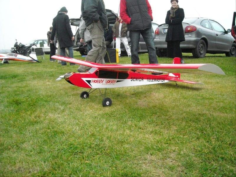

Zważyłem dzisiaj Telemastera dla zaspokojenia ciekawości - wyszło 5,4 kg. Uważam że jak na tej wielkości model to nie dużo. Obciążenie powierzchni płata ~ 55 g.

Ano wziął i poleciał. I już :) Na 16x10 szedł sobie spokojnie, na 18x8 juz niezłą świecą rwał do góry. Po locie ok. 6-8 minut w pakiety wlazło raptem... 1000mAh! Oj, będzie to śmigało... ;)

A tu kilka zdjęć z oblotu :) Dla porównania kalibru - mam 188 cm wzrostu :D

Dzisiaj mój Telemaster wreszcie wystartował :D . Właściwie to nie ma o czym pisać. Paweł, który wystąpił w roli oblatywacza po prostu wziął i poleciał... Polatałem trochę i ja i co mogę powiedzieć - lata super, zarówno powoli, jak i z większą szybkością, trochę mułowaty na lotki ,start bezproblemowy, lądowanie też. Jeśli jeszcze pogoda dopisze spróbujemy holi. Pierwszy lot na śmigle APC 16x10 drugi na Turnigi E 18x8 , na drugim znacznie lepiej. Uśmiechnę się do Pawła, jest trochę zdjęć (marnych- pogoda) i jakieś filmiki, może coś wrzuci po firmowych łączach, bo ta domowa " nerwostrada " może człowieka wykończyć. Pozdrawiam. :D
