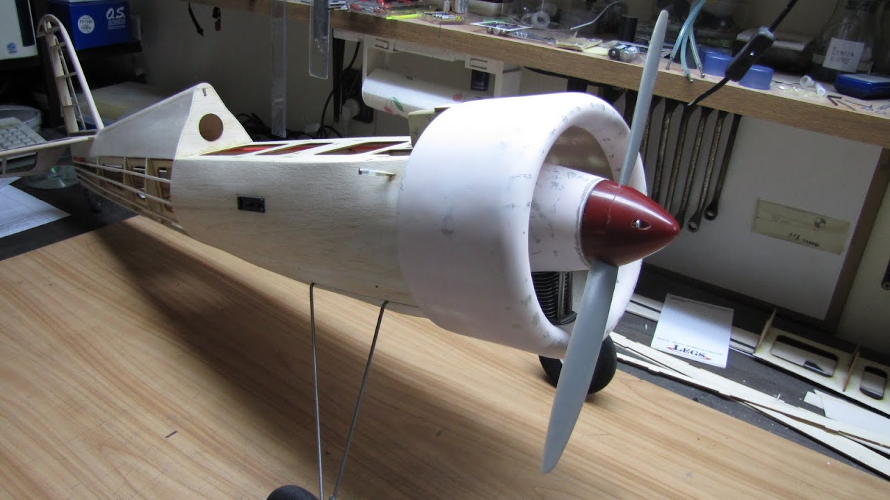

#48 Lech Mirkiewicz
Lech Mirkiewicz
  • Modelarz
  • 516 postów
  • Age: 60
  • SkądBiłgoraj
  • Imię:Lech
Napisano 08 luty 2011 - 20:40

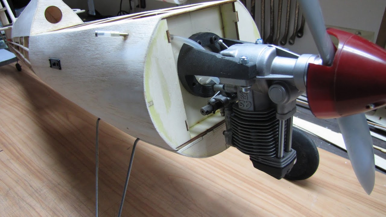

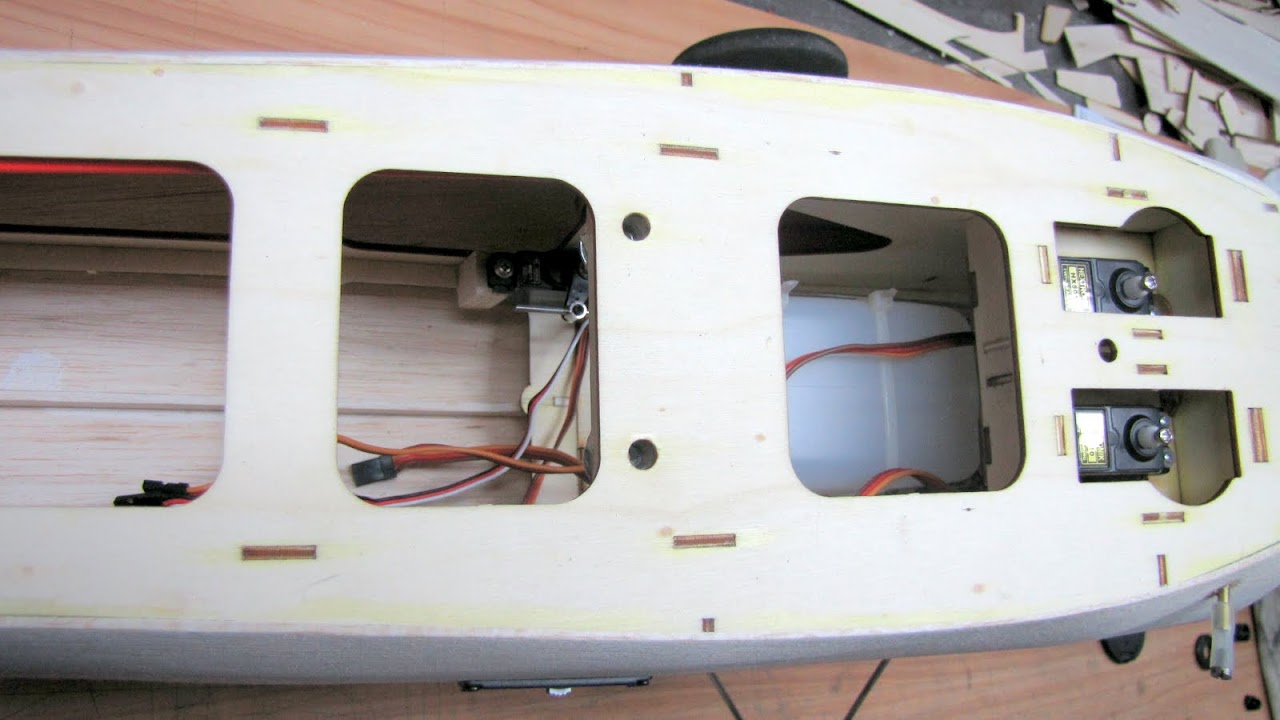

Nareszcie , model jest gotowy do oklejania. Muszę stwierdzić,że z zastrzałami i wyprofilowanym podwoziem dopiero zaczyna rasowo wyglądać. Silnik pięknie zmieścił się pod maską więc nie było potrzeby zbytnio jej wycinać. Kabinkę pilota dorobię w tak zwanym międzyczasie. Ciągle mam dylemat co do sposobu oklejania. Już byłem zdecydowany na koverall a ktoś mi zasugerował malowanie folii. Ma ktoś doświadczenie w tym temacie?
Dołączona grafika
Dołączona grafika

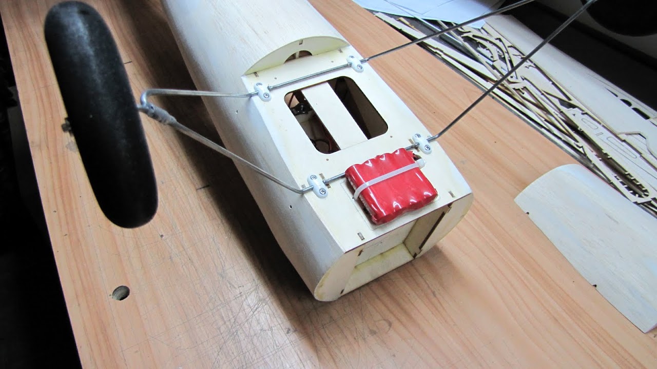

#53 Lech Mirkiewicz
Lech Mirkiewicz
  • Modelarz
  • 516 postów
  • Age: 60
  • SkądBiłgoraj
  • Imię:Lech
Napisano 17 styczeń 2011 - 23:34
Obawy o to czy poleci też pewnie są takie same

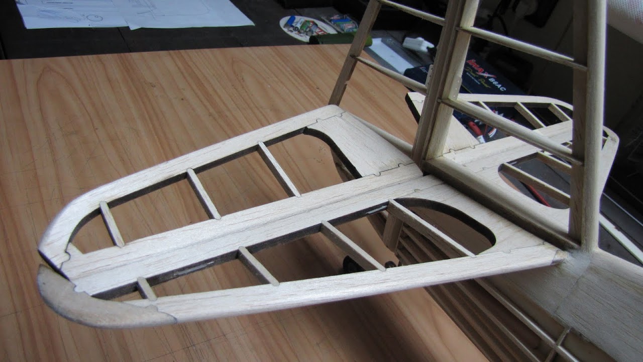

Witam Grifon. Czy poleci? to jest pewne ale jak wyląduje to już znacznie mniej. Nie będzie łatwo to wiadomo.Niby to górnopłat, zwykły trenerek ale ten płat i proporcje mogą sprawić niespodziankę. Do oblotu naszych modeli jeszcze daleko ale widzę,że mamy podobne obawy. Co będzie napędzało Twoją 11-kę? Dzisiaj uporałem się z zastrzałami. To bardzo ważny element tej konstrukcji ,zrobiłem je z płaskowników węglowych oklejonych balsą. Po zamontowaniu okazuje się niezbędnym wymodelowanie podwozia bo teraz te druty nie pasują do całości.

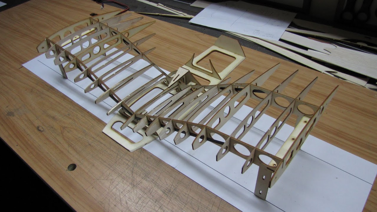

Napisano 09 styczeń 2011 - 21:58
Obudziłem się właśnie ze świąteczno-noworocznego letargu :) i "wystrugałem" dzisiaj lotki. Jest nadzieja ,że zapał do pracy powrócił.
Dołączona grafika
Dołączona grafika
Dołączona grafika
