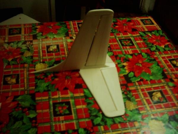

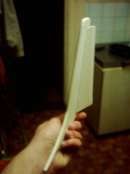

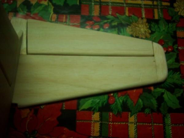

Prac ciag dalszy... :D
Wylecialy juz zbiorniczki, i zaczynam dorabiac klapke ktora bedzie ukrywac regle. Bedzie przykrecana na 4 zrobki a zrobiona bedzie z balsy 3mm..
Zrobilem dzisiaj stateczniki. Sorki za jakosc zdjec ale cos mi sie z aparatem od ostatniego upadku z motoszybowca stalo :lol:
Model w obecnym stanie wazy 650g wiec siliki powinny miec ciag ok 800 g jeden.
Dołączona grafika
Dołączona grafika
Dołączona grafika
