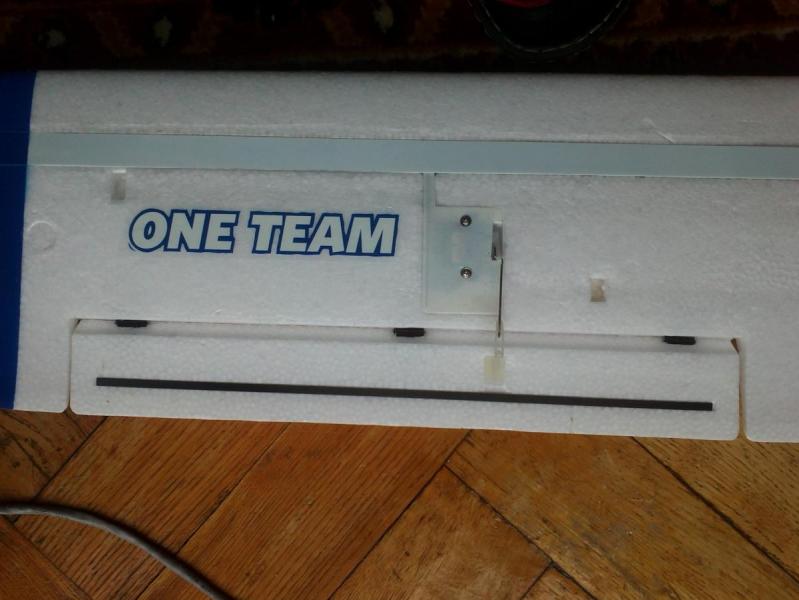

Wracając do tematu klap i sposobie mocowania lotek i klap. Na początku latałem tym modelem na oryginalnie zamocowanych elementach sterowych (lotki, klapy, SW, SK jako przetłoczenie EPP bez szczelin), później wyciąłem wszystkie te elementy i zamontowałem nylonowe zawiasy. Siłą rzeczy pojawiły się małe szczeliny np. pomiędzy płatem skrzydła a lotką. Tym zabiegiem chciałem pomóc serwom żeby się tak nie męczyły, bo zawiasy wykonane z przetłoczenia z EPP dają duży opór dla serw. Po wykonaniu kilku lotów nie zauważyłem widocznych różnic w zachowaniu się szybowca w stosunku do stanu bez szczelin przy elementach sterowych. Musze zaznaczyć że jestem jeszcze początkujący i może dlatego nie wyczułem różnicy. Jeżeli chodzi o klapy, to tutaj muszę przyznać że czuję różnice podczas lądowania. Z klapami model wolniej i stabilniej podchodzi mi do lądowania. Pozdrawiam Łukasz

Witam. Faktycznie, te fabryczne zawiasy z EPP, po za tym że są pewno łatwiejsze w wykonaniu na etapie produkcji, pomimo kilkunastokrotnych "prób zmęczeniowych" :-) są na prawdę twarde i mogą być wyzwaniem dla serw, tworząc niepotrzebny opór. Ponieważ lotki i klapy są usztywniane, może to rzeczywiście jest rozwiązanie aby wstawić zwykłe zawiasy. Chyba się nad tym zastanowię. Może zasłonię szczelinę taśmą klejącą zbrojoną. Łukasz, stery wkleiłeś jak fabryka kazała czy masz inny patent ? pozdrawiam Piromarek

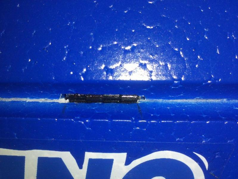

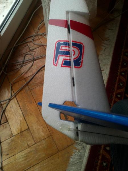

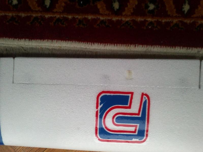

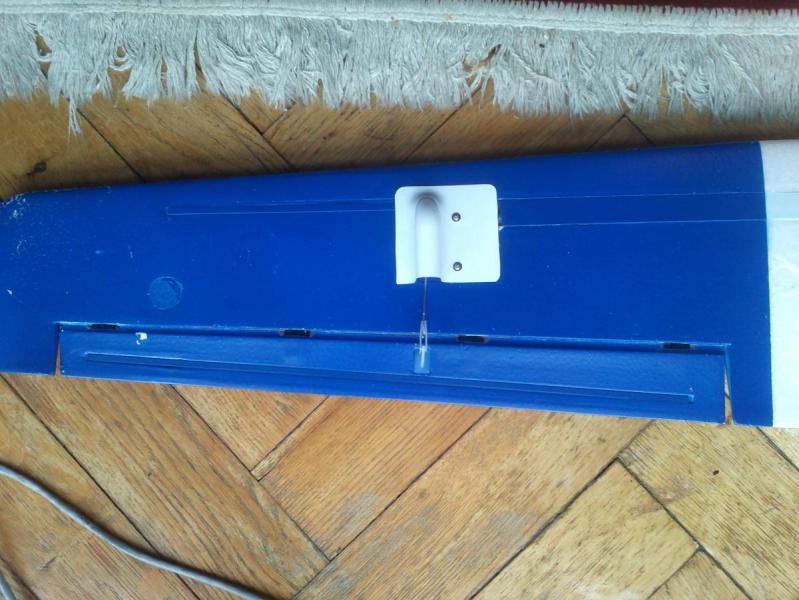

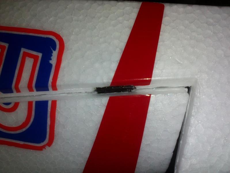

pozdrawiam
Piromarek

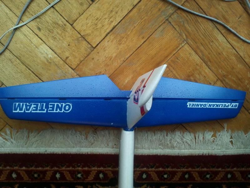

Poniżej zdjęcia z zamontowanymi zawiasami:
Klapy:
Lotki:
Ster kierunku:
Ster wysokości:
Ster kierunku i wysokości przykleiłem na stałe klejem CA, z tym że z jednej strony musiałem podłożyć jakiś dystans bo stery były nierówno względem skrzydeł. Ustawiłem tak żeby ster wysokości był równolegle do skrzydeł. Bez podłożonego dystansu z jednej strony ogon był lekko zwichrowany.
I jeszcze uwaga dotycząca wklejania zawiasów: należy BARDZO uważać żeby nie skleić części skrętnej zawiasu podczas wklejania ich do skrzydeł klejem CA rzadkim. Ja się sporo nagimnastykowałem żeby tego uniknąć, bo ten klej łatwo penetruje wszelkie szparki.
