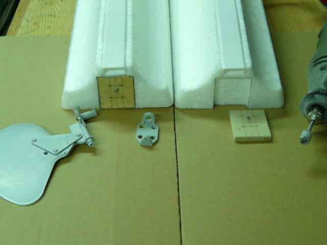

Sezon pomaleńku się zbliża, więc zacząłem przygotowywać nowego Mentora. Zacząłem od pływaków.
Po stwierdzeniu w ub. roku że mocowanie pływaków do goleni w tak dużym modelu jest za słabe, postanowiłem wykonać je troszkę solidniej.
Ze sklejki przygotowałem odpowiednie elementy. W dostarczonych mocowaniach z zestawu przy pomocy ,,ogólnie dostępnych narzędzi: ;) wyfrezowałem odpowiednie gniazda.

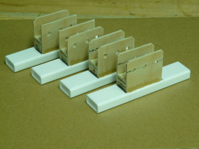

Po wklejeniu wygląda tak.
Dołączona grafika
Po wyfrezowaniu odpowiednich gniazd w pływakach mocowania te wkleiłem na miejsce.

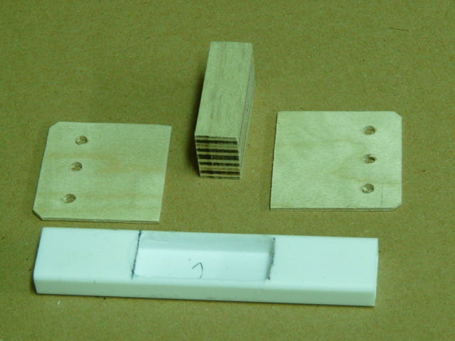

Następnie wykonałem mocowania pod ster wodny, na wszelki wypadek w obu pływakach. Ster (jak w poprzednim) modelu będzie jeden. W zupełności wystarcza do manewrowania na wodzie.
