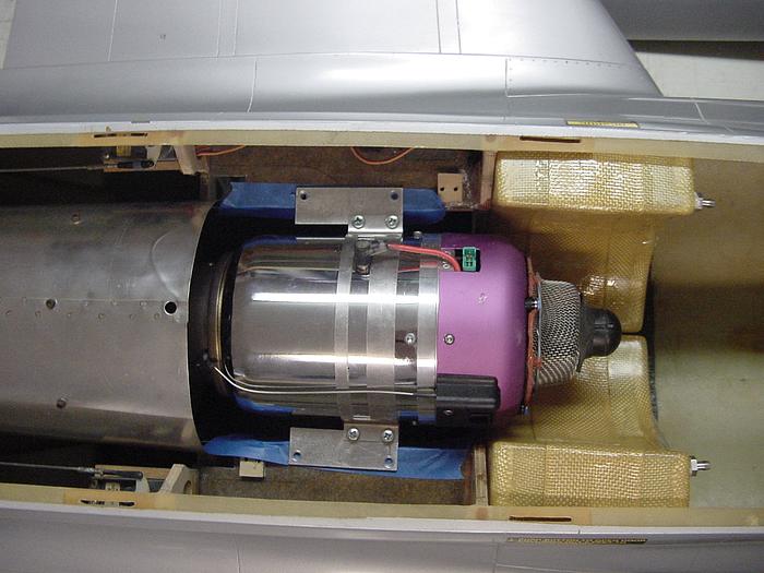

Witajcie. Jako że jest to mój pierwszy jet i pewnie będę miał kilka pytań które wyjdą podczas budowy, postanowiłem założyć osobny temat.
Pierwsze pytanie to czy muszę zamontować taki kołnierz przy wylocie turbiny?
Dołączona grafika
czy może wystarczy takie rozwiązanie jak tutaj, że cały kołnierz wylotowy z turbiny wchodzi w rurę żaroodporną
Dołączona grafika
A tak to wygląda z moim modelu:
Dołączona grafika
Dołączona grafika
Dołączona grafika
Dołączona grafika
Dołączona grafika
Dołączona grafika
I jeszcze jedno pytanie. Jakiej wielkości zbiornik zastosować do tej wielkości modelu?
Model ma 189cm długości i 128cm rozpiętości skrzydeł.

Odpowiadając na Twoje pierwsze pytanie, pierścień o ,którym mowa zdecydowanie zmniejsza straty. Pojemnosc zbiornika dobiera się do zużycia paliwa przez turbinę...

mam problemy z dostaniem rury wylotu spalin tak że na 90% zamiast do F-22 turbina powędruje do F-16
