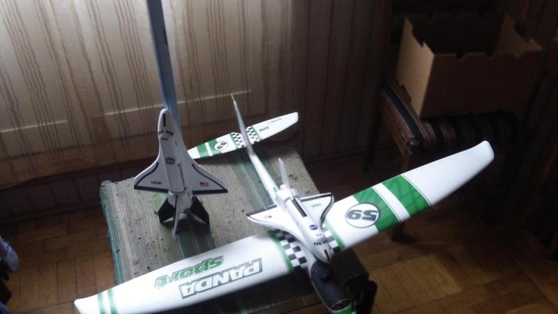

Moje niebawem polecą - dwa sposoby wynoszenia.
  • 0

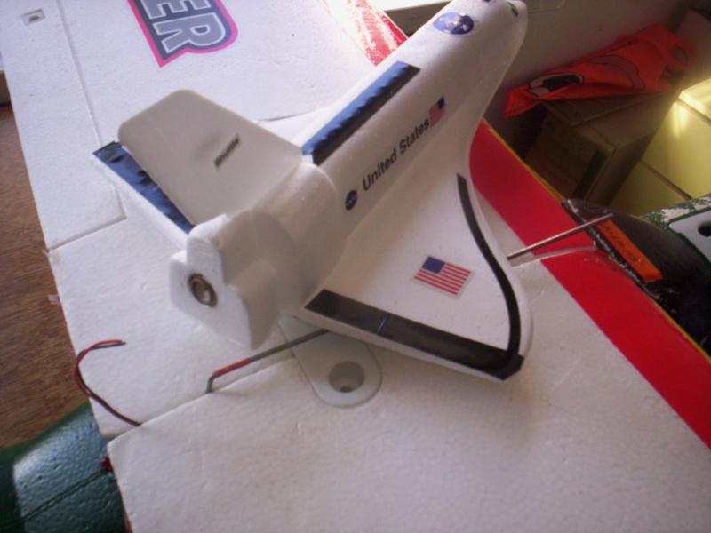

Ze styropianu http://www.modelemax...ducts_id=14167
Pierwszy będzie wynosiła rakieta, powrót jak szybowcem tak jak na filmie powyżej, drugi ma własny napęd i będzie odpalony z trenerka w locie. Silnik 1,2 Ns lekko zmodyfikowany usuwany z modelu po skończonej pracy i dalej lot szybowcowy.Prom kosmiczny.JPG

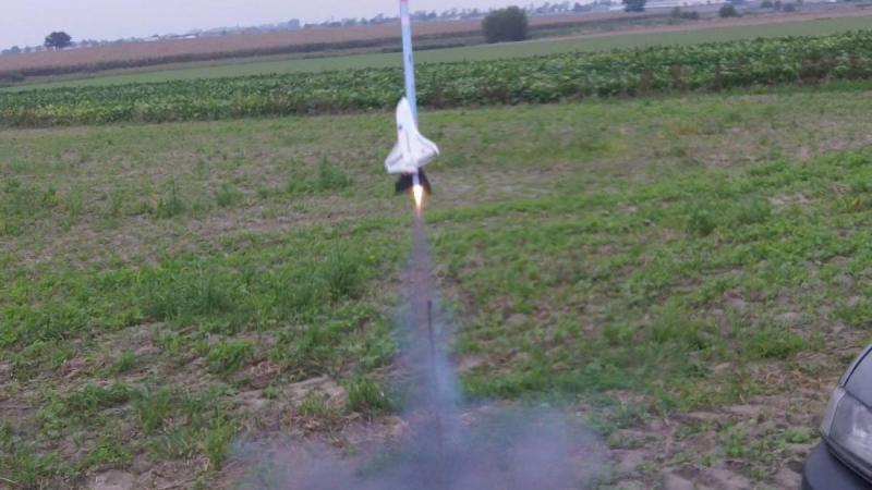

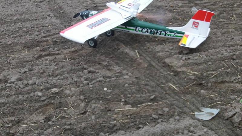

Napisano 06 październik 2013 - 16:52
Dzisiaj odbyły się próbne starty i rakieta jako nośnik sprawdziła się na 100%, do pełni szczęścia zabrakło wysokości by zdążyła rozwinąć spadochron i uwolnić prom, tu sprawa jest prosta muszę założyć mocniejszy silnik.
W przypadku odpalenia z trenerka nie wygląda to już tak różowo, samo odpalenie i start jest O.K. to lot niestety nie, prom zrobił dwie pętle i spadł na ziemię. Przypuszczam, że albo złe wyważenie ( jest wyważony do lotu bez silnika ) albo złe ustawienie samego silnika. Zrobię wyrzutnię naziemną i będę kombinował.
Podpowiedzi mile widziane, może zaglądają tutaj spece od rakietoplanów.
  • 0
