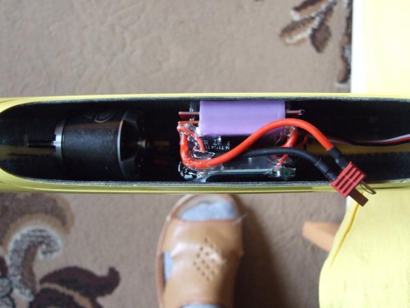

W barakudzie w komorze gdzie silnik bardzo ciasno-na styk jak jeszcze dojdzie grubośc 2 scianek/ góra i dół/ folii lub izolacji bedzie kłopot /probowałem tak zrobic był problem. Uważaj byś nie załamał przewodów wychodzacych z silnika kierujac ju do tyłu do regulat- mi 1 pękł..! Delikatnie to rób lekko podgrzej przewody suszarka do włosów.- jaki masz silnik..?

W swojej barakudzie kable zasilajace zacisnałem do "podłogi" paskiem sklejki gr 3mm szer 15 mm- wypiłuj miejsce na 3 kable-z czuciem - dól i gorę wyciałem po łuku...wcisnałem / musi być super spasowany na + / na klej 2-skladnikowy. Przy okazji rozpierajaca scianka oddziela silnik od reszty.

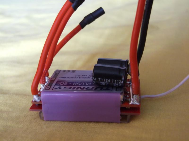

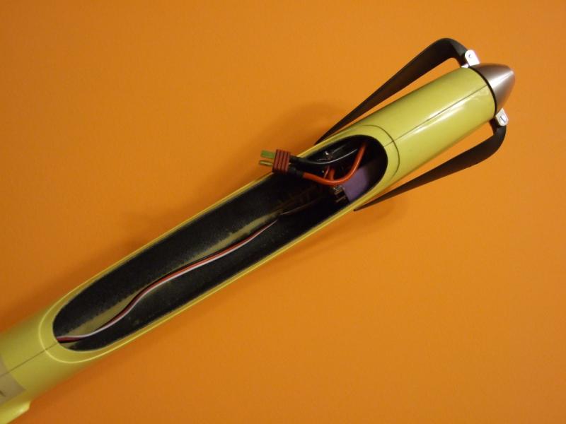

Trochę czasu zajęło mi planowanie rozmieszczenia części tak aby najcięższe elementy znajdowały się możliwie blisko przodu. Zdecydowałem się na drobną przeróbkę regulatora i dzięki temu zyskałem kilka cennych centymetrów miejsca w przestrzeni ładunkowej :) Standardowo regulator wygląda tak: regulator-bezszczotkowy-turnigy-plush-60a.jpg Po moich zmianach wygląda następująco: DSCF4089.jpg W rezultacie napęd wygląda następująco: DSCF4096.JPG Miejsce w kabince: DSCF4099.JPG

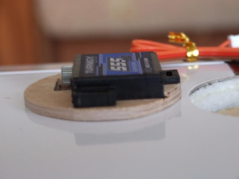

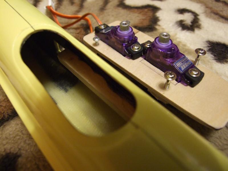

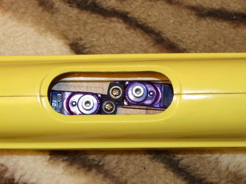

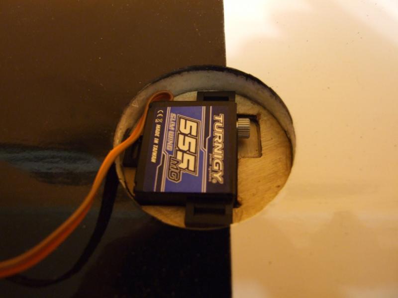

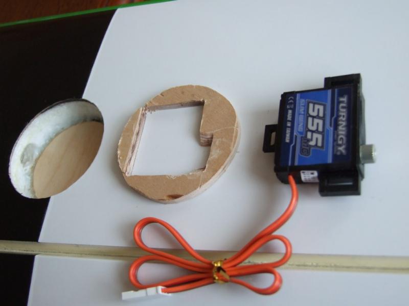

Siedziałem i myślałem jak zamontować serwa ogonowe. Długo kombinując wymyśliłem, że półka z serwami będzie demontowalna, czyli najpierw przykręcam serwa do półeczki, a następnie półkę wsuwam przez kabinkę w kadłub gdzie wlaminowałem listewki do których półka jest przykręcana śrubkami. DSCF4104.JPG DSCF4100.JPG Przy skrzydłach mocowanie serw lotek też mam już gotowe DSCF4086.JPG DSCF4087.JPG DSCF4106.JPG DSCF4107.JPG

No Francja elegancja, bo to w końcu nie model piankowy, żeby wklejać serwa na klej.
W tym przypadku, w razie co odkręcasz śrubki i wymieniasz serwo, super :)
