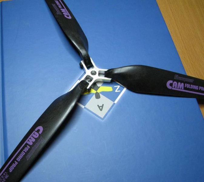

Miałem małą przerwę ale dzisiaj doszły łopatki graupnera zamontowałem je w piaście IMG_8930.JPG i wyszła kicha dyskwalfikacja trzyłopatowej opcji, mianowicie piasta jest już średnicy silnkia tak żeby otwór w kadłubie był ograniczony tylko szerokością zastosowanego silnika w tym przypadku 42-43mm piasta o tej srednicy niestety jest do kitu bo łopatki nie składają się całkowicie tak jak widać na fotce IMG_8932.JPG z wyliczenia wynika że piasta powinna mieś ok 50mm żeby miało to ręce i nogi jednak chyba trzeba pomyśleć o głowiczce dwułopatowej heh

Problemem jest średnica, która musiała by być większa od średnicy silnika który maksymalnie zmieści się w tej ramie czyli chyba 42xx. Inaczej szerokość "włazu" będzie ogromna.
dokładnie tak jest śledzę wiekszość konstrukcji i narazie 90% to dwułopatowce heh chcialem być w tych 10% innch heh ale knuje dalej :D

Myślę, że mogłyby Cię "uratować" specjalne łopaty. Te łopaty to standardowe łopaty do kładzenia do tyłu na kadłub modelu. Zwróć uwagę, że gdy złożysz je odwrotnie to będzie ładny, szczupły tulipan. Trzeba zrobić łopatki na zamówienie, końcówka łopaty mocowana do piasty musi być odgięta w drugą stronę, Kojani

Tak knuje obracając cały pylon i zrobić smigło pchające silnik by zamykał się do przodu modelu lepszy rozkład masy w modelu poza tym oś masztu była by z tyłu w miejscu gdzie teraz jest sinik, może lepiej było by przy starcie, bo całość napędu był by za podwoziem i nie było by tendencji do dziobania w ziemie.
