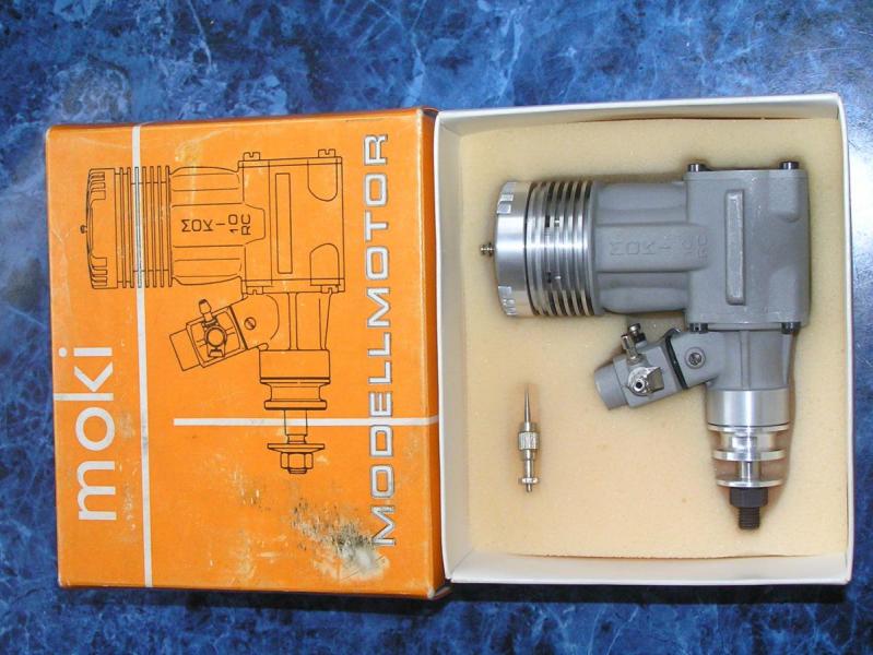

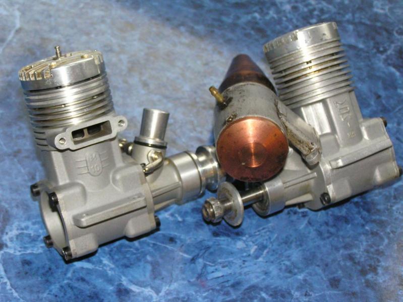

Jeśli o MOKI-ego idzie to pochwalę się swoimi: M7 - 10ccm PC220222.JPG i S12 - 2,5ccm PC220224.JPG Żaden z nich nigdy nie pracował i u mnie pracował też nie będzie. Mam też gdzieś tłumik do MOKI-ego M10 o pojemności 8,5ccm jak znajdę to wrzucę zdjęcia. Generalnie MOKI to bardzo fajne motorki.

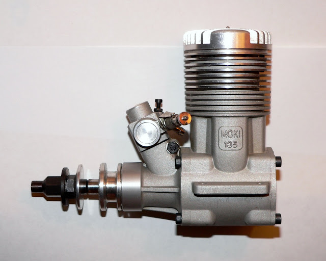

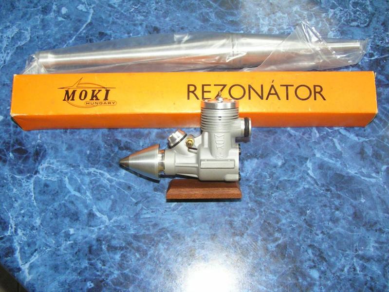

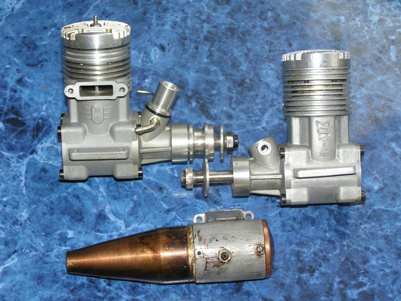

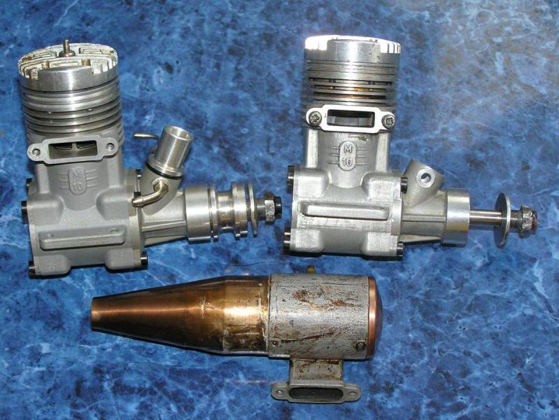

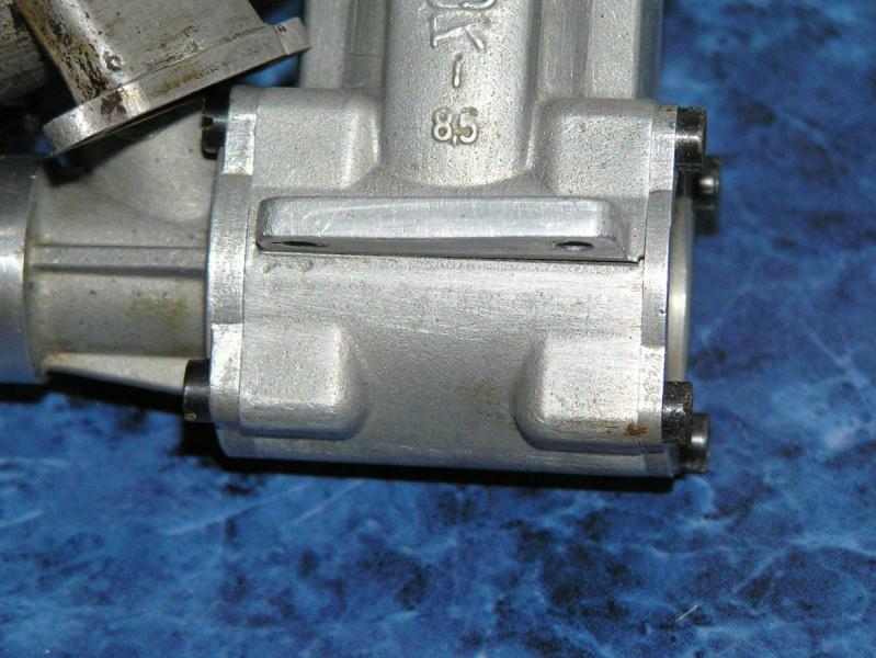

A to moje Moki:
Dołączona grafika
Dołączona grafika
Dołączona grafika
Dołączona grafika
  • 0

Ten M5 z nr 1422 to pewno z końcówki produkcji, bo wyprodukowano ich około 1400 szt.
  • 0

Denko tłoka w tym motorku było mocno pokryte grubą warstwą starego zapieczonego nagaru. Zwykłe mycie, ani mycie w nafcie, czy nawet acetonie nic nie dało.
W tym przypadku nagar musiałem usunąć mechanicznie. Użyłem do tego DREMELA z giętkim wałkiem.
Narzędzia "skrawające" widać na zdjęciach. Żadne tam frezy, czy ściernice.. Tylko szczotki na trzpieniu.
Opornie to szło, ale się udało  . Tłok został doprowadzony do stanu użytkowego  . Pierścieni nie zdejmowałem, ponieważ troszkę się bałem ,że mi któryś pęknie, a zapasowych nie posiadam.
Sprawdziłem pod bardzo dużym powiększeniem ich stan. Nie są najgorsze i nadają się do dalszej pracy.
Po dokładnym umyciu tłok wygląda jak na fotografii. W zasadzie wszystkie elementy silnika zostały przygotowane do montażu.
Dorobiłem do przedniego łożyska, brakujące dwie igły. Pasują bardzo dokładnie
Uszczelki umyte i wyczyszczone ( nie trzeba wykonywać nowych).
Już niedługo silnik zostanie złożony.
