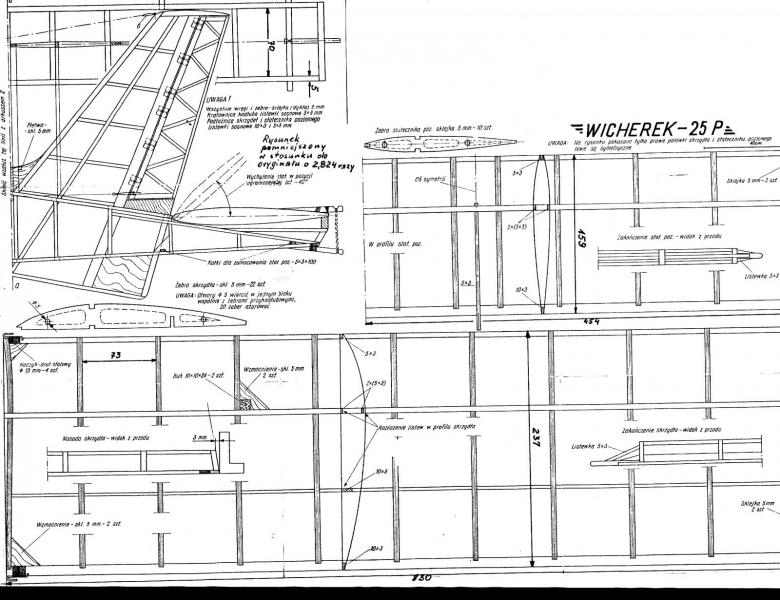

karlheinz faktycznie z listwami pionowymi dałem ciała ale postara się to naprawić ... coś się dosztukuje i powinno być dobrze ... choć w porównaniu do obecnych moich konstrukcji piankowych sztywność tego statecznika jest naprawdę o wiele większa. Temat do naprawy z tymi listwami pionowymi :)
Fred w zasadzie to celowo tak zrobiłem ponieważ wzorowałem się na tym co podejrzałem w sieci i tutaj akurat znowu napatoczył mi się ten o to właśnie Wicherek ,
choć mogłem zrobić jak w tym
ale właśnie jakoś opcja pierwsza bardziej przypadła mi do gustu :)
Błąd według mnie żaden co najwyżej będzie lepiej reagował na SK ... a przynajmniej tak mi się wydaje ;)
Ogólnie mam nadzieję że poleci i obejdzie się bez żadnych niespodzianek
Dziękuje za zainteresowanie tematem ... oczywiście konstruktywna krytyka mile widziana :)
przypomnę że jest to mój pierwszy model RC z drewna więc istny ze mnie nowicjusz w tych sprawach :rolleyes:

Ten Wicherek na planie to wolnolotka - bez sterowania ;)
Dla RC należało statecznik, a w zasadzie stateczniki - przekonstruować. ;)

Kolega Syriusz pisząc o przekonstruowaniu stateczników miał na myśli coś takiego
Zwróć uwagę na statecznik poziomy, ma profil symetryczny. Wizję statecznika pionowego już mi wyjaśniłeś. Obawiam się, że ster kierunku będzie bardzo skuteczny.
Wyważenie jakie podajesz jest właściwe dla statecznika z profilem nośnym. Jeżeli jednak skorzystasz z naszych porad i zmienisz go na symetryczny, środek ciężkości musisz przesunąć w przód do 1/3 cięciwy płata. A polecieć poleci, tylko jak?

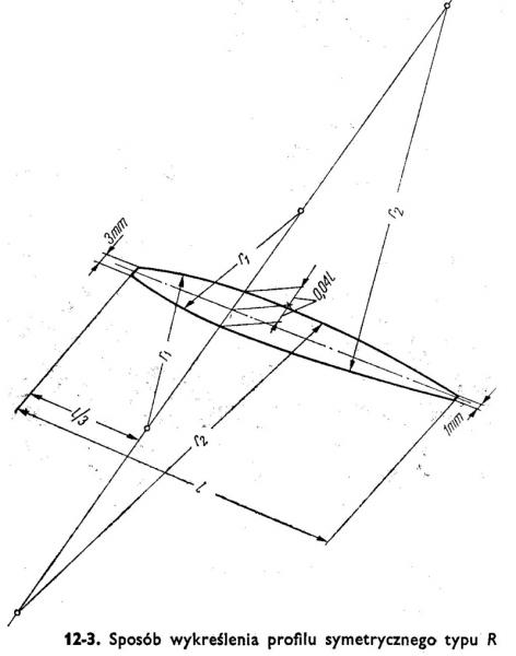

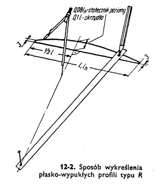

Dziękuje za sugestie z pewnością z niej skorzystam :) Profil statecznika poziomego to oryginalny że tak powiem Wicherkowski. Co do wykreślania profilu symetrycznego to mogę przy tym korzystać z tych o to rysunków pomocniczych ?
Ewentualnie potem mogę wykorzystać ten sposób wykreślania profilu do zrobienia skrzydła prostego z lotkami ?

Profil R - 304 wykorzystać możesz do statecznika poziomego. Do skrzydeł to raczej coś z profili typu CLARK Y lub NACA. Wiele już napisano na temat stosowania lotek w orginalnym profilu R - 310, ogólnie nie nadaje się.

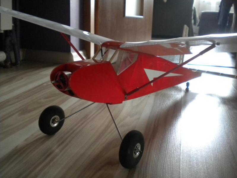

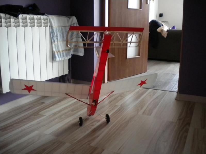

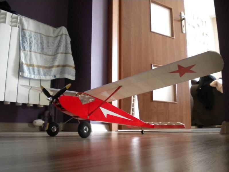

Troszkę brakuje mi czasu na podłubanie coś przy Wicherku więc statecznik pozostawiam taki jaki jest czyli z profilem "wicherkowym". Statecznik jest odejmowany więc będzie można dorobić nowy jak coś. Powoli zacząłem oklejać Wicherka i wygląda on już tak. Kadłub oklejony w 90%, brakuje mi tylko pokryć statecznik pionowy i górę kadłuba. Skrzydła pokryte od spodu naklejone czerwone gwiazdy dla lepszej widoczności modelu. I model wyszedł w pół na radziecko a w pół patriotycznie ;)
Statecznik poziomy będzie oklejony białą folią, której mi brakło i muszę dokupić Szyby boczne wyklejone przeźroczystą folią oracover a przedniej szyby brak z tytułu chłodzenia pakietu i dostępu do regulatora ... tak to sobie wymyśliłem ;)
Parę zdjęć ;)
Folia gdzieniegdzie pofałdowana ale jak na pierwszy mój raz oklejania folią osobiście jestem zadowolony i sądzę że przy następnym projekcie będzie lepiej ;)
Tak "dećko" na skróty poszedłeś, między wręgami mogłeś zrobić odejmowaną klapkę. Miałbyś dostęp do regulatora, a samolot z przednią szybą tak trochę lepiej wygląda ;) Gdzie zaplanowałeś kieszeń na pakiet, może będzie możliwość zapewnienia mu chłodzenia w inny sposób?

Pakiet znajduje się właśnie w miejscu okien czyli tam gdzie powinien siedzieć pilot ;) wcześniej sprawdzałem wyważenie i w tym miejscu jest OK ;) co do braku okna masz racje poszedłem na skróty ... tutaj obiecuje naprawie to :) faktycznie nie wygląda to za bardzo rewelacyjnie.
Zastanawiam się jeszcze nad dorobieniem skrzydła z lotkami tylko będzie chyba troszkę kombinowania żeby dobrze dopasować kołki mocujące z profilu wicherkowego przy kadłubie do nowego profilu tak żeby wyszedł prawidłowy kąt zaklinowania płata ale jest to raczej wykonalne ;)
