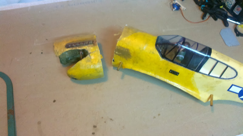

W pierwszym kroku odcinamy to co amerykańscy konstruktorzy dołożyli wraz z rzędowym silnikiem ....
Dołączona grafika
