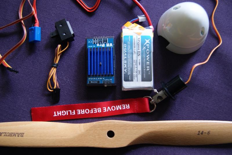

Zakupiłem sobie regulator napięcia z wyłącznikiem i pakietem do tego drewniane śmigło i kołpak da rade ? DSC07276.jpg

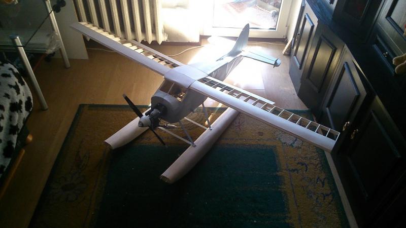

żeby nie było że nic nie zrobiłem kadłub jest już pokryty 1 warstwą podkładu doszło kilka pierdół do skrzydeł i całość stoi już na pływakach
mało miejsca w mieszkaniu następne zdjęcia może będą już na zewnątrz. Mocowanie pływaki kadłub będzie jeszcze wzmocnione przez 4 listwy

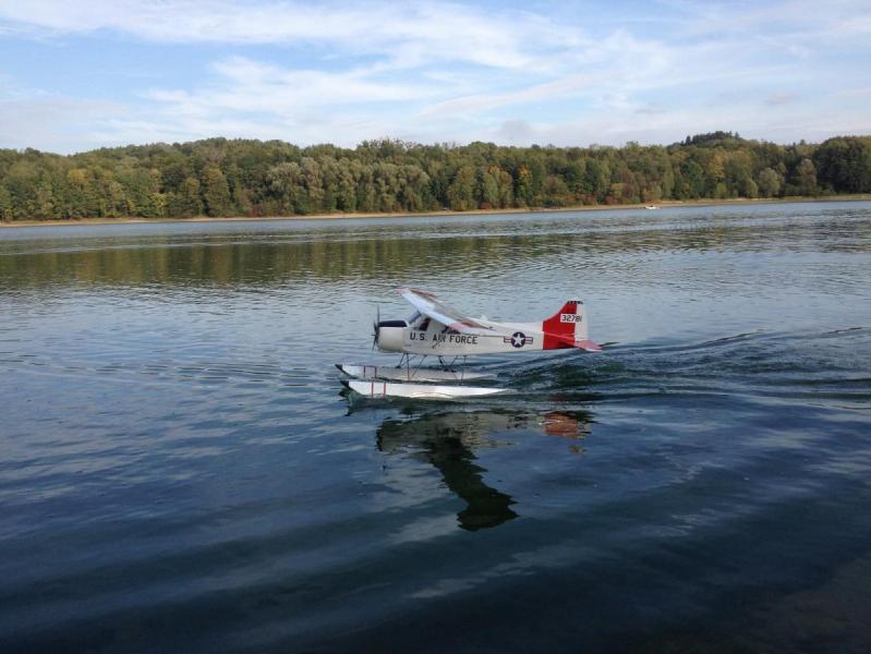

Widzę, że kolega z Bielska. Wiem, że macie w okolicy akweny, ale ja zapraszam do Terlicka, 9km od Cieszyna i mam dla Twojego bobra towarzystwo.
A jeśli chodzi o regulator napięcia, to w przypadku wodnosamolotu ja rezygnuję z kolejnej rzeczy, której woda może zaszkodzić i stosuję zwykły pakiecik NiMh 1600mAh. Wystarczy kropla wody i masz po sterowaniu. Widziałem takie przypadki.

Tak, dokładnie tam. Wraz z kolegami dogadaliśmy się z właścicielem jednej plaży i tam możemy sobie latać do woli, nawet nas namawiał do zorganizowanie zawodów "międzynarodowych" ;)
Adam, mój Beaver ma 1.9m rozpiętości, powstał z zestawu czeskiej firmy HVP.
