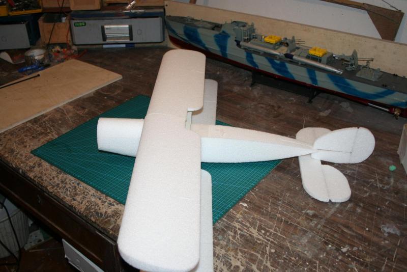

Witam ponieważ mój Młody zaczął domagać się swojego  myśliwca  ( chciał Dr1 ) a ja obciąłem  dwa płaty i ma E III.
To i ja sobie zamówiłem Bristolka , E-mieli do Marka i po paru dniach  modele man w domu. Zamówienie w RC-ABC i wyposażenie jest .

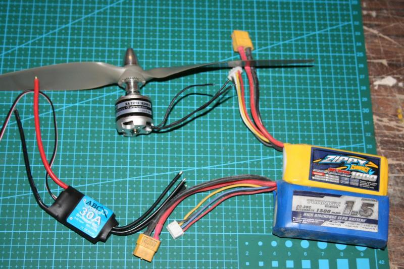

a napęd taki
Zaczynamy od Fokkerka
plan jest taki :lotki krawędziowe ( 25mm) i jedno serwo 9g centralnie w kadłubie ,
wysokość serwo 9g w kadłubie i ster wysokości 30-35mm ( niestety nie płytowy ) kierunek ???
reszta wyjdzie w praniu .
Malowanie - Ernst Udet.

Jaki dokładnie to silnik? :)
  • 0

silnik to mi wygląda na xa 2212 820 kv

Silnik się zgadza,  EIII jest poza regulaminem ESA i ma służyć : dla mnie dla treningu technologi budowy Esiaka , szkoda się uczyć na pełnowymiarowym . ( Do tej pory strugałem tylko balsę)  , dla syna do treningu latania  i prób walki.

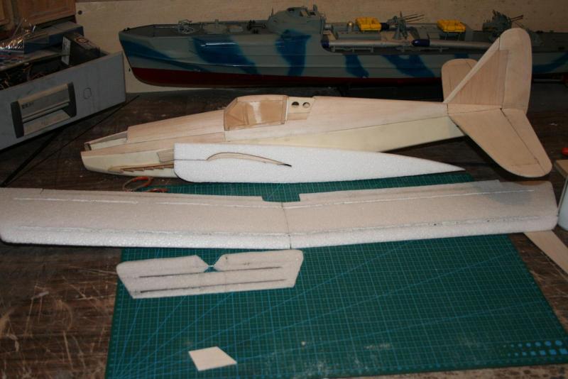

Dzisiaj tylko w płacie  wyciąłem lotki i wkleiłem dźwigary z węgla 5x1 co nie było takie  łatwe ponieważ profil ptasi ma taka grubość.
Poza tym z częściami do Esiaków przyszły brakujące graty do Ki to powalczyłem w balsie.
  • 0

Ptasi profil z epp .... to ile to ma grubości- 5mm?
Na pierwszym zdjeciu nie widać że to "wygięta deska" ;)
Obawiam się o trwałość takiego elementu i zachowanie sztywności którą w epp zapewniają dwa pręty węglowe u góry i u dołu płata.
Jeżeli profil jest cieniutki to pewnie pojawi sie tylko jeden węgiel a wtedy proponowałbym wykonać zastrzały z prętów węglowych jakie widać na zdjeciu mojego modelu - doskonale sie sprawdzają i powinny usztywnić skrzydło.
Ptasi profil i kadłub z desek to bardziej będzie przypominać model halowy niż ESA.
ms
  • 0

szczerze mówiac, mysłałem że Jacek zrobi z tego bezlotkowego parkflyera ;)
z napędem 2s zrobionego na bardzo lekko..
skrzydło jest CIĘTE na ptasi profil -a nie gięte :)
w sumie nie wymagało by usztywnien po długosci
myślałem o imitacji olinowania z prętów - bez robienia usztywnien wzdłuznych...

tak wygląda profil ,płat ma wklejone dwa płaskowniki węglowe 1x5 na sztorc  plus kawałki w lotki waży 47 g .
W pracy miałem dzisiaj sajgon wiec dzisiaj z modelami laba.
