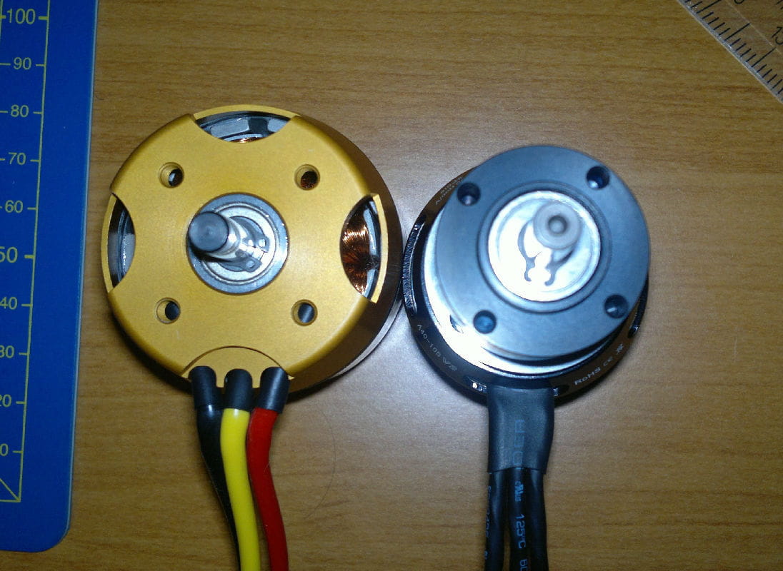

Silnik AXI 4120/20 GOLD LINE - leżał od 2 lat na półce wiec czas już był najwyższy na niego

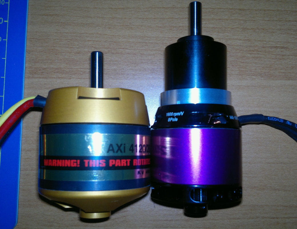

Po jakimś czasie zmieniłem lekko koncepcję napędu szybowca.
Może się komuś przyda... Ja wybrałem przedostatnią opcję.

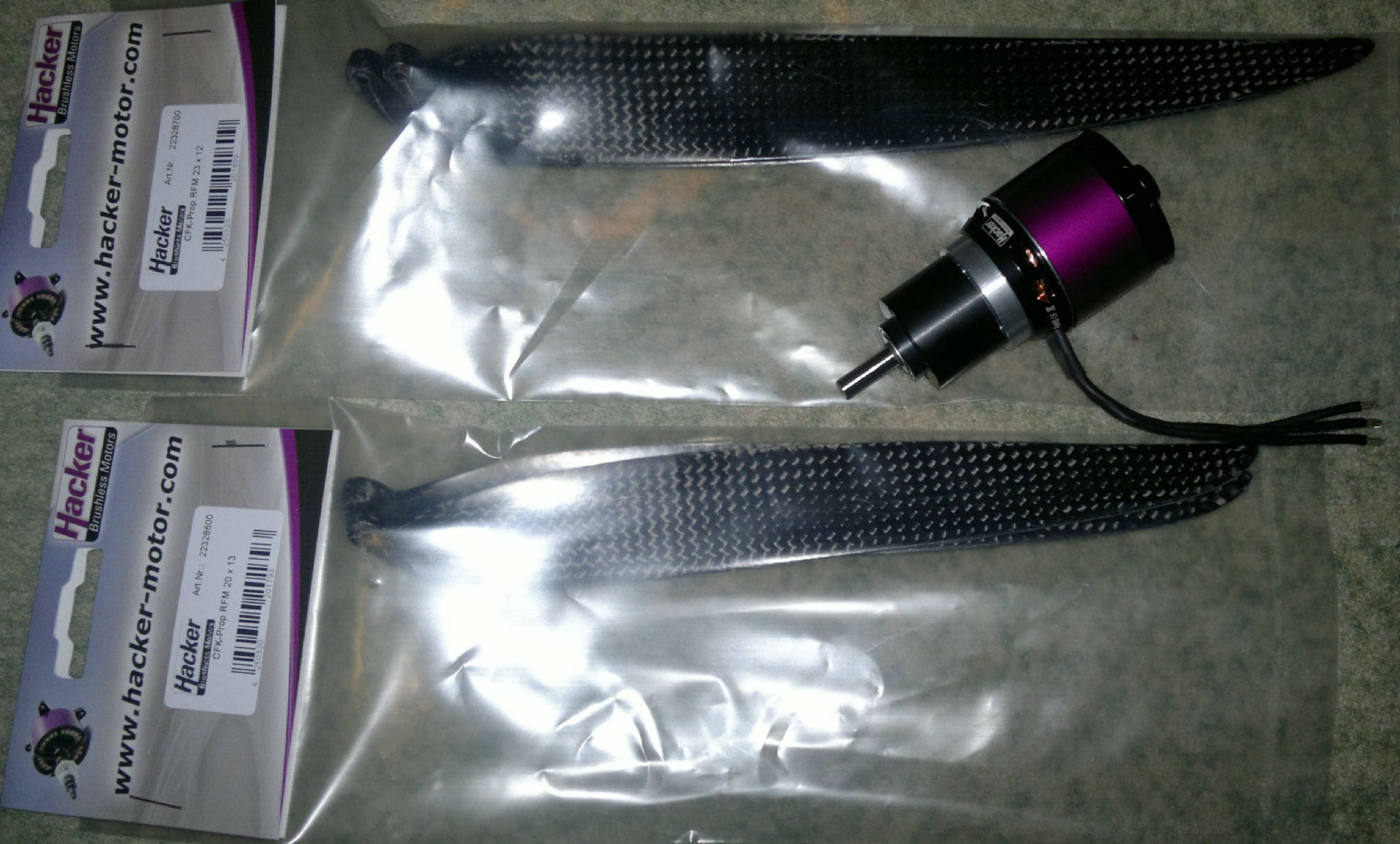

Nie mogłem się do końca zdecydować na rozmiar śmigła więc zamówiłem dwa:
CFK-Prop RFM 20 x 13 i CFK-Prop RFM 23 x 12.
Jeśli nie będzie takiej potrzeby to będę latał na mniejszym (tak się docelowo stało) - dłużej polatam ;)
Gdy przyszła reszta moich gratów, jak zobaczyłem śmigło 23x12 to klęknąłem :D
Dla czego zdecydowałem się na inny niż na początku silnik, widać gołym okiem :)

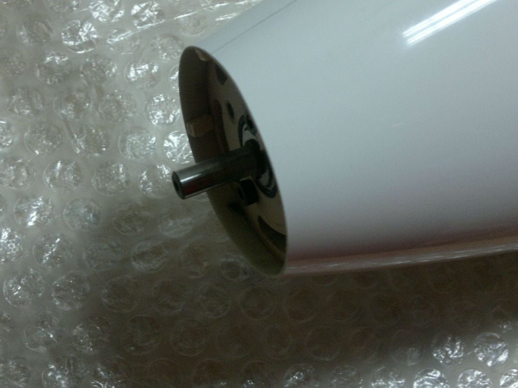

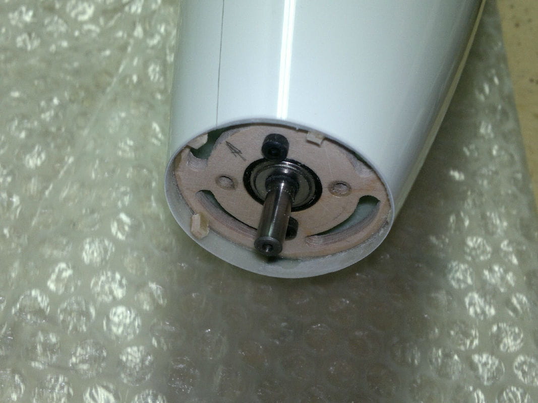

Ciapnął dziubek i wstępnie wkleił mocowanie silnika ustalając skłon i wykłon.
Mocowanie silnika zrobione ze sklejki 4mm pięknie wy ażurowane.

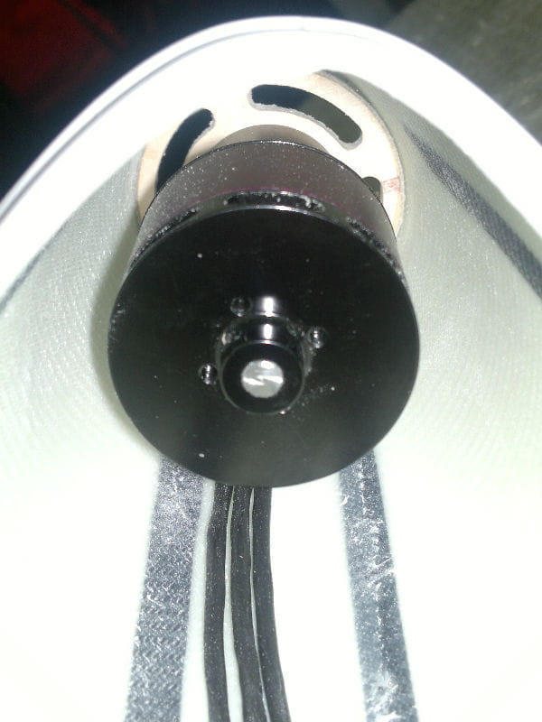

Kołpak lekko odstaje po za obrys, ale po wklejeniu właściwym wręgi i za laminowaniu kadłub będzie jeszcze ok 1mm przy szlifowany.

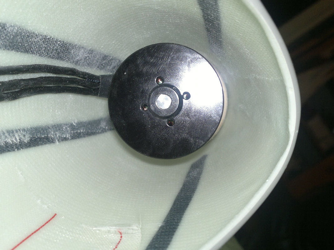

A tu widok od środka...
Masa miejsca wokół silnika - będzie przewiew i komfort że nie obciera się nic o kable :)

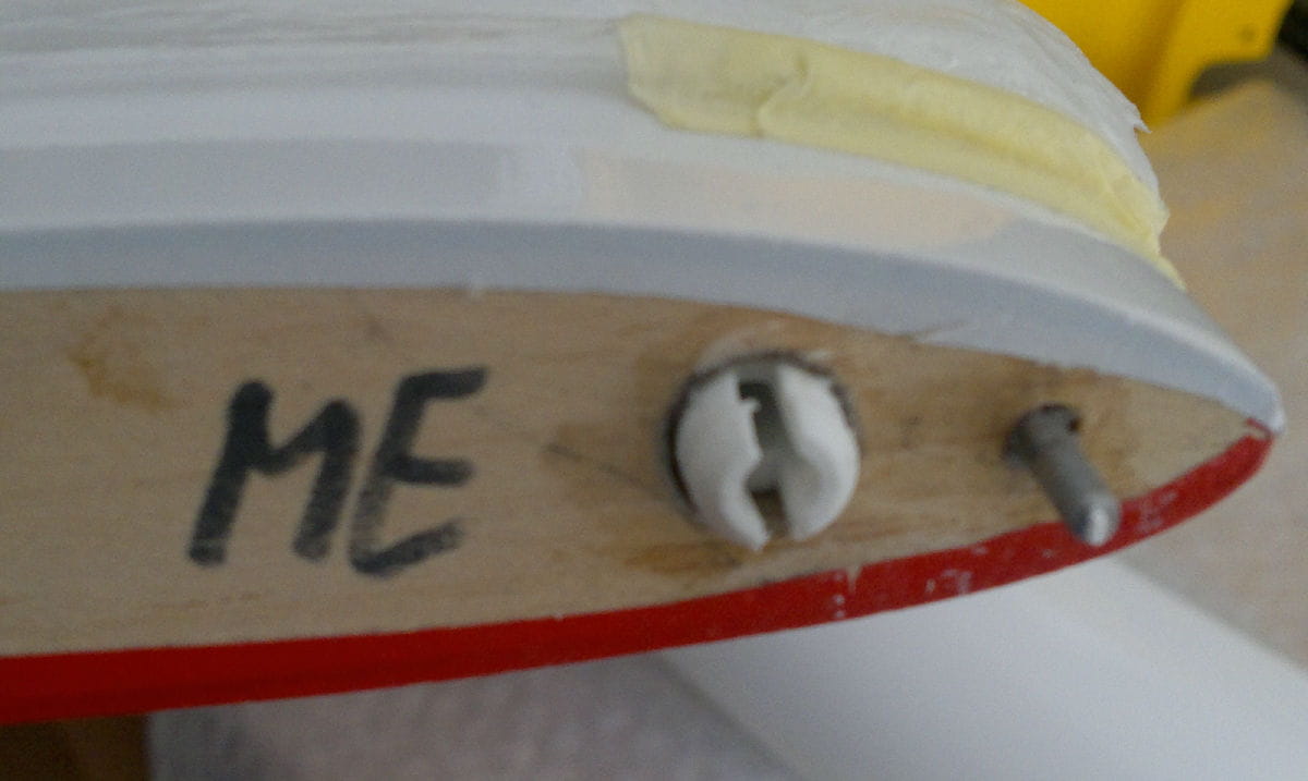

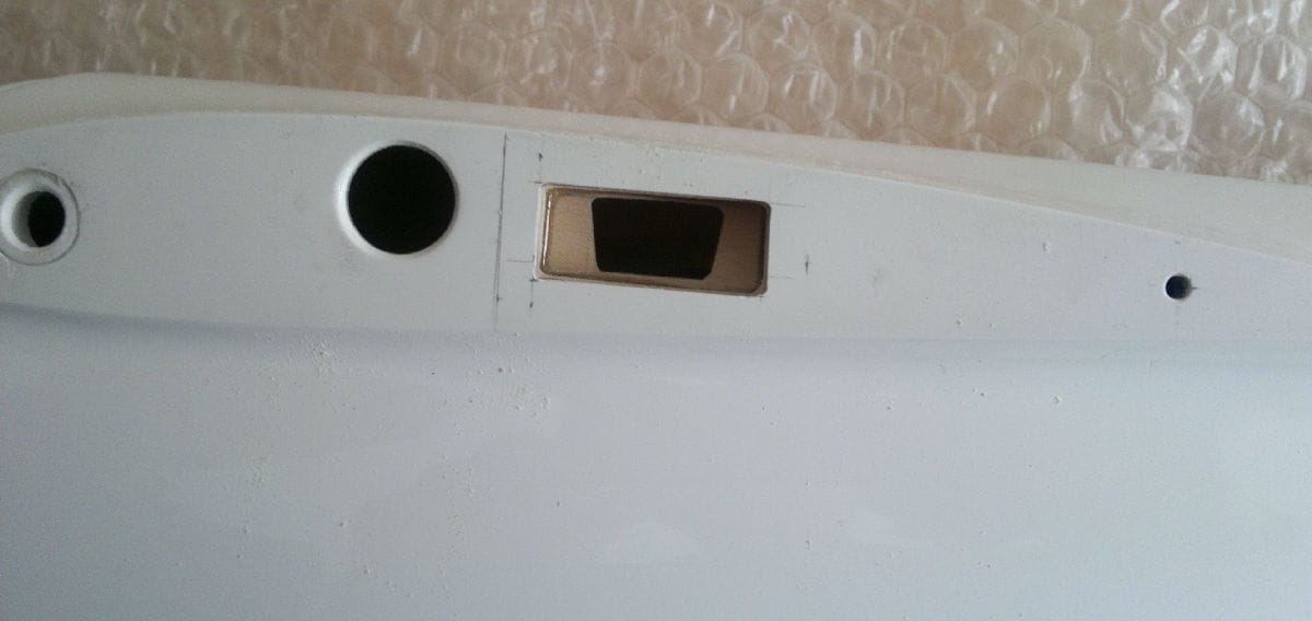

W kadłubie zostały zrobione otwory na bagnet (otwory sporo większe niż bagnet), "bolce" ustalające skrzydło, mocowanie skrzydeł, oraz złącze do serw.

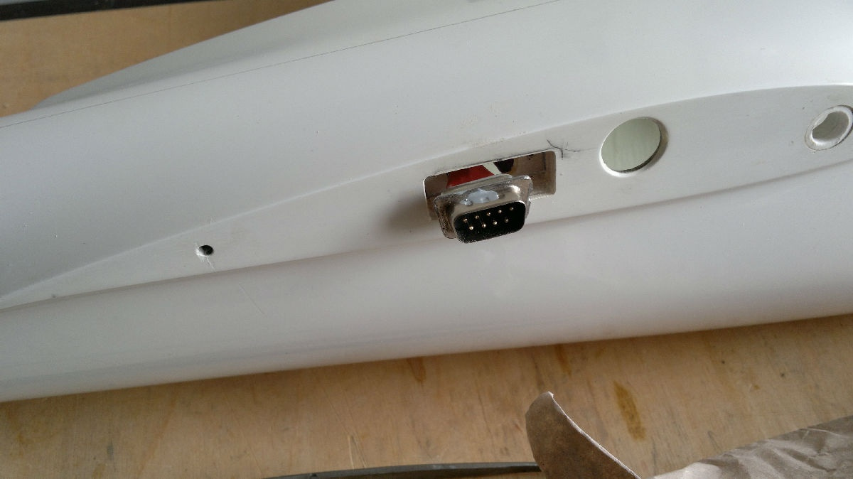

Przyłożone mocowanie złącza serw.
9 pinowe złącze serw.
Tu widzimy kołek mocujący wklejony w skrzydle i jeden z bolcy ustalających.

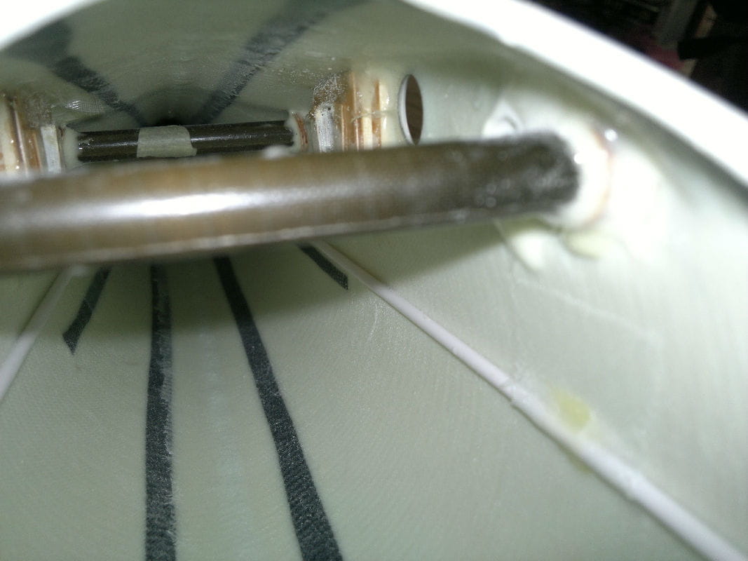

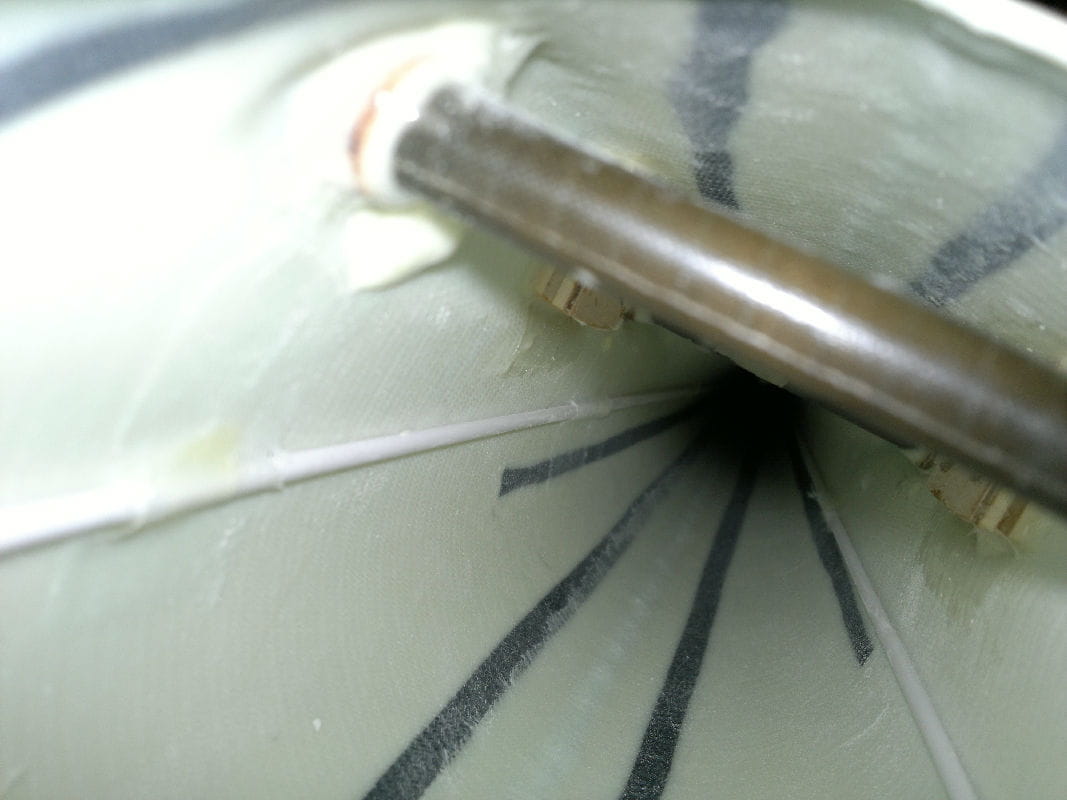

Poniżej specjalne rozpórki kadłuba z rurki węglowej (w oryginale były dwa kawałki z deski :D)
Wklejone mocowania złącz serw (złącza 9 pinowe).
Drobne lutowanko ;)
W skrzydle złącze będzie na stałe.

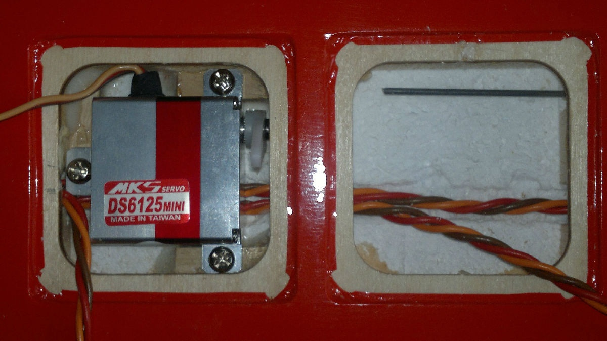

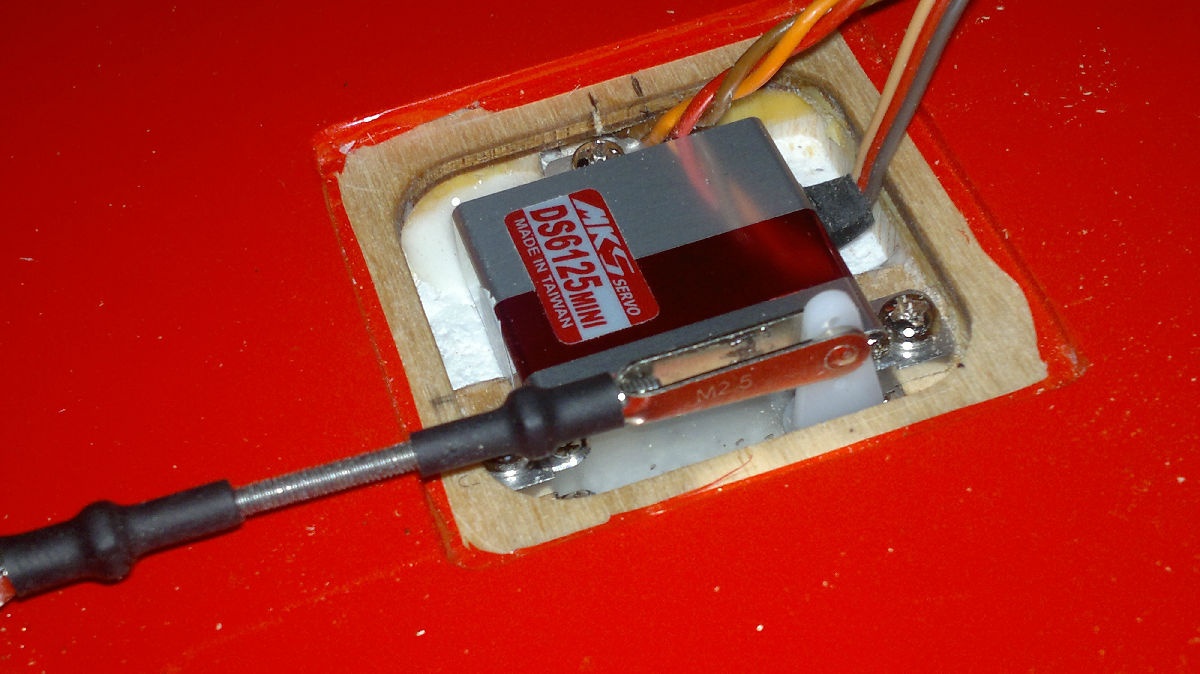

Planowałem użycie ramek aluminiowych do MKS'ów
jednak niestety nie dało się wykorzystać ze względu na brak odpowiedniej ilości miejsca w gniazdach serw w skrzydle....
Ramki poszły do innego Jurka ;)
Tak więc pozostało mocowanie klasyczne :)

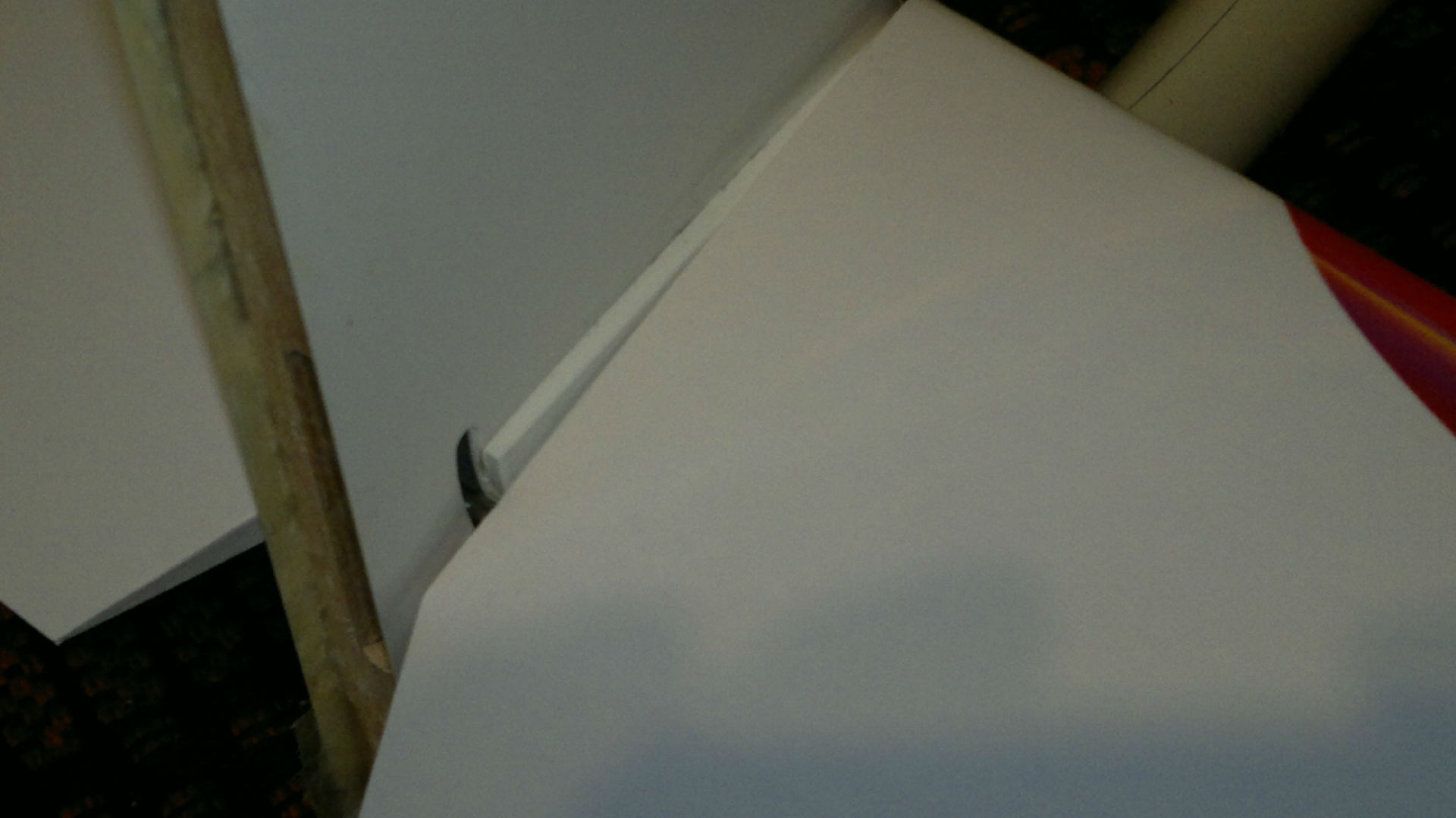

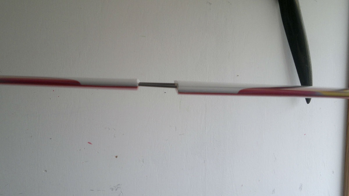

Przy okazji... niby jakość .... a raczej jakoś. Złożony SW
By była jasność druty są proste :ph34r:
Naprawienie tego babola polegało na wydłubaniu i ponownym wklejeniu rurek mocujących w SW.

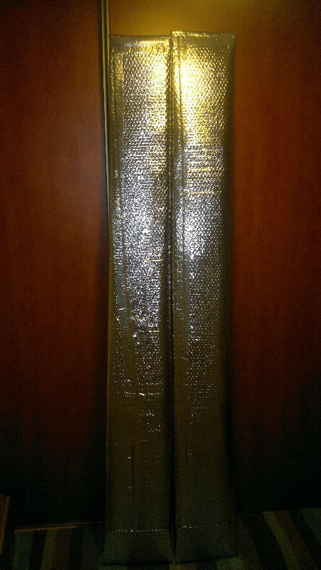

Trzeba było zrobić pokrowce, bo szkoda by się skrzydełka obcierały w transporcie.

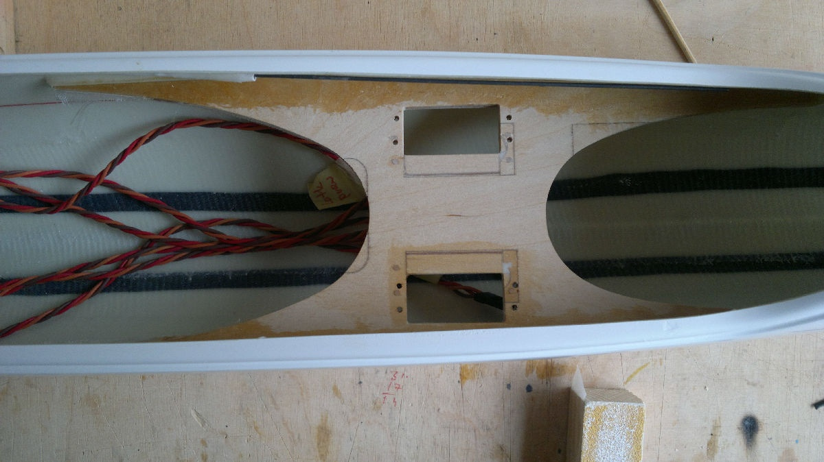

W laminowana półka pod serwa. Jak widać lekko przerobiona (zbędne powierzchnie zostały wycięte).

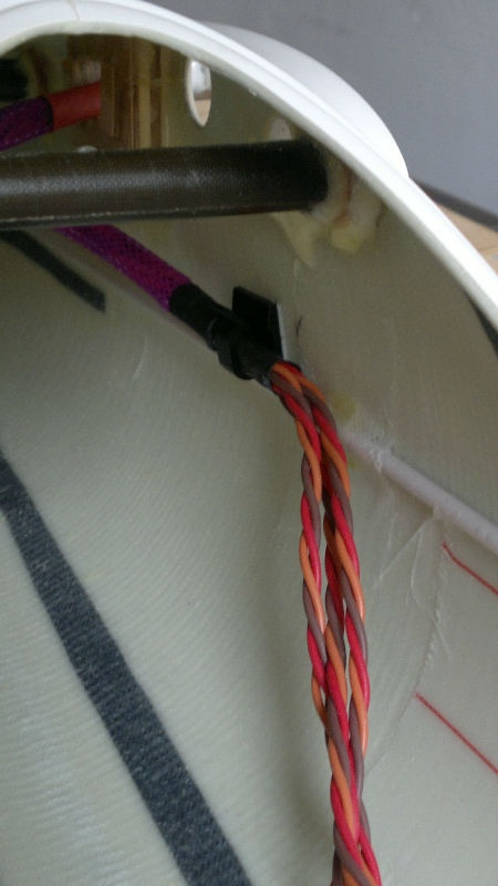

Wiązki kabelków w specjalnych uchwytach.

I tak wyszły pokrowce skrzydeł
Może i byle jakie, ale autorskie, moje :)

A jak widzisz te białe plastikowe łączniki skrzydeł. Spełniają swoje zadanie i czy rozdzielenie skrzydeł od kadłuba jest trudne i czy trzeba si e trochę naszarpać.
W Relax -ie mam troj dzielne skrzydło i mocuję na taśmę przeźroczystą. Niestety taśma zostawia na skrzydle klej i po miesiącu całe skrzydło się lepi w miejscu klejenia. Szukam właśnie czegoś innego do łączenia skrzydeł.
Odnośnik do komentarza
Udostępnij na innych stronach
Dzięki Konrad! .... w imieniu Jerzego, bo to nie moja zasługa :)
Napęd rakietnyj, a łączniki skrzydeł są naprawdę wystarczające. Niby jeszcze kleję na taśmę skrzydełko, ale to tylko moja zwichrowana psychika :)
By się wypięły należy lekucho puknąć w skrzydełko. Tez byłem sceptycznie nastawiony do tego rozwiązania, ale naprawdę świetnie się sprawuje.

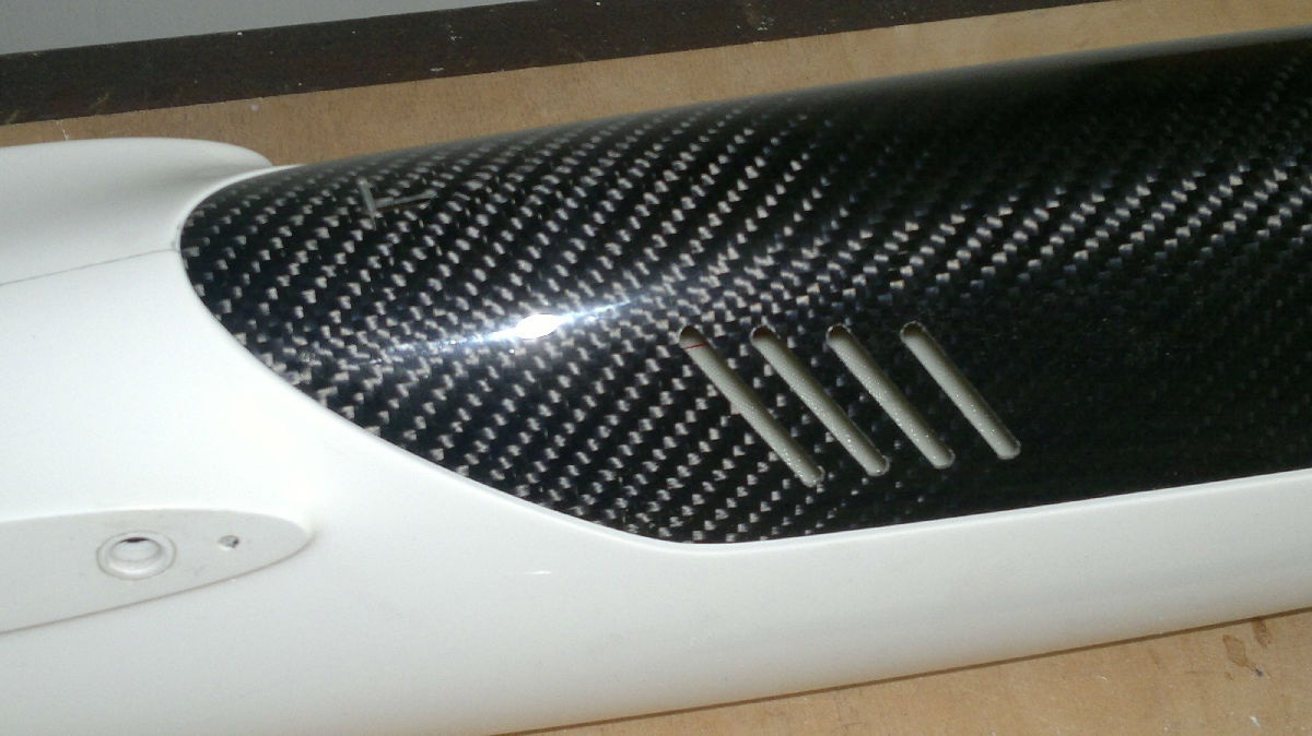

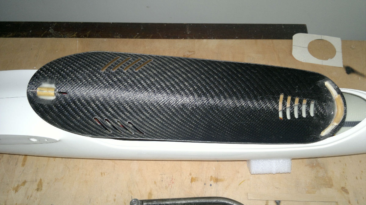

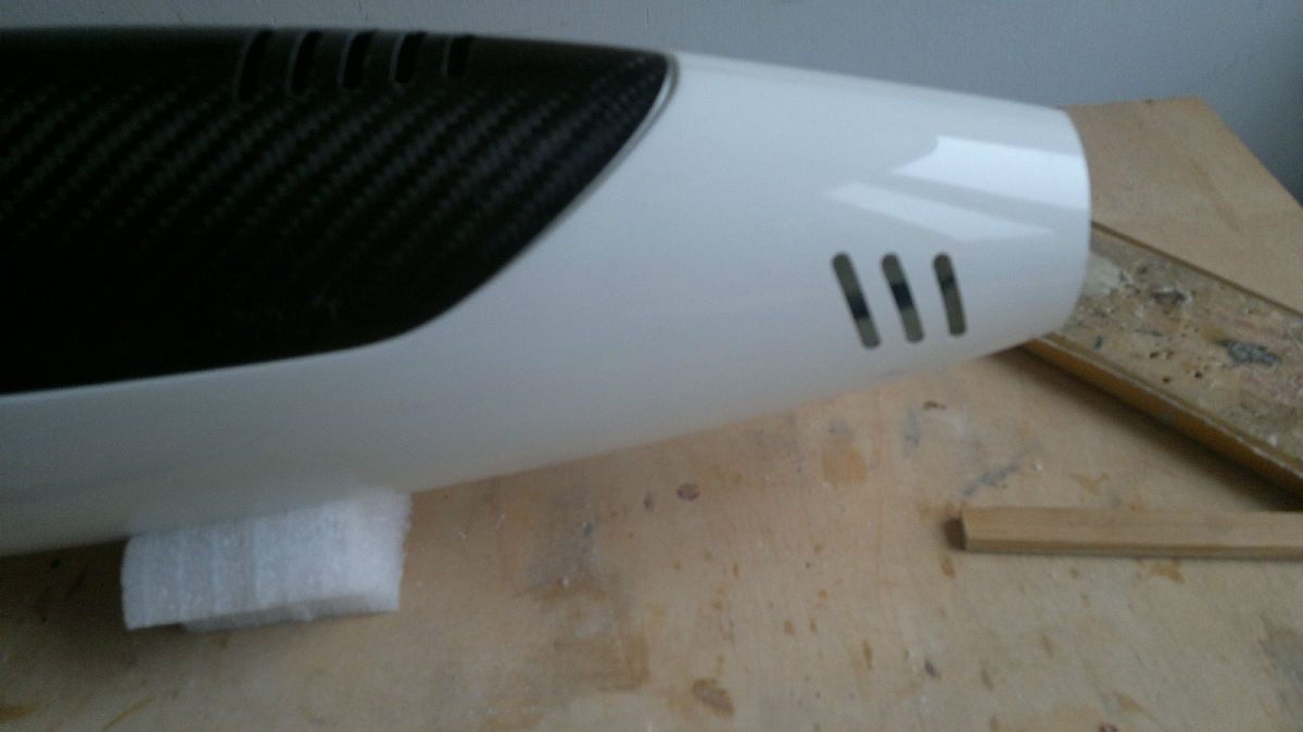

W zasadzie trochę na wyrost zrobiona wentylacja dla silnika, oraz bardzo funkcjonalne, autorskie mocowanie kabinki...
Pierwsza przymiarka i sprawdzenie spasowania elementów :)

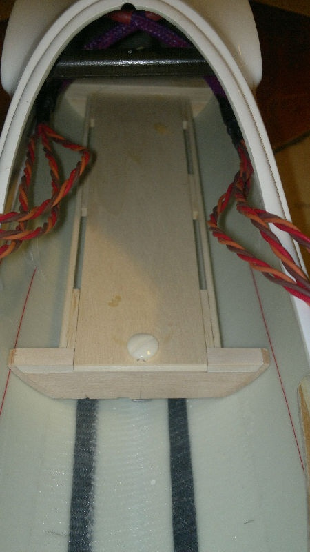

Półeczka pod pakiet, ale jeszcze nie wklejona.
Muszę polutować elektronikę i ostatecznie wyważyć model. Wtedy będzie wiadomo gdzie dokładnie ją wkleić...

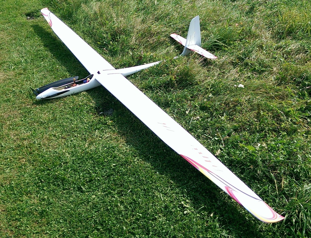

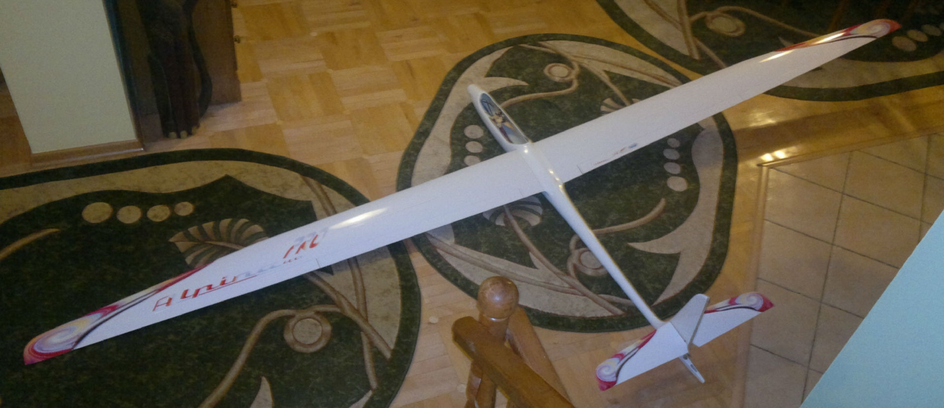

Model bardzo przewidywalny i dostojny. Polecam każdemu!
Potrafi latać bardzo powoli bez nawet oznak składania się w koreczek ;)
Bardzo szybko jeszcze nie próbowałem, ale zapewne w nadchodzącym sezonie spróbujemy :P
Tak to wygląda teraz...

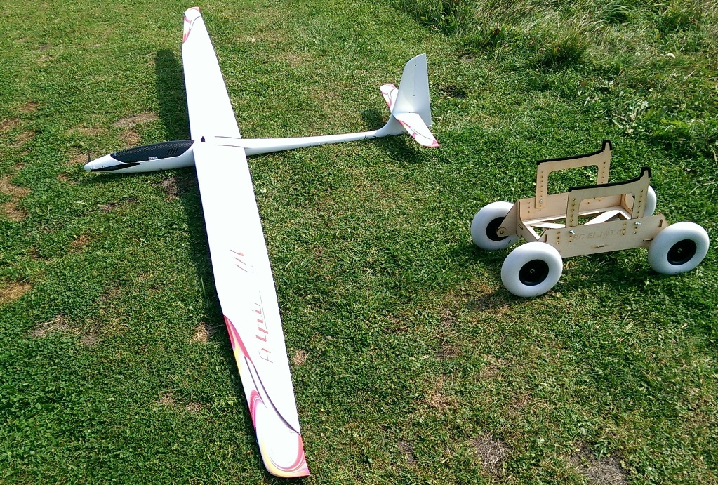

Coś Ci hamulec nie wyszedł. Zaciął się czy nie włączałeś, bo chyba jak widzę to tak na żywca bez "motylka" podchodziłeś.
Widzę że masz wózeczek. Jak się sprawuje. Planuje coś takiego ale cały czas się zastanawiam czy to aby bezpieczne rozwiązanie.
A... łopatki się mieszczą bo masz kurna zaje... fajnie wielkie w tej Alpinie. :)
Tak w drugim filmiku trąciłem hamulce już na ziemi, jak popatrzysz na wskaźnik wiatru to będziesz wiedział czemu wcześniej ich nie potrzebowałem :)
Wózeczek to cała historia :) W skrócie bierz i nie będziesz narzekał. To bardzo bezpieczne rozwiązanie, o ile nie haczysz śmigiełkiem ziemi ;)
... Na szczęście się mieszczą :D
Wózek był kupiony pod Minimoe, bo ma dość pękaty kadłub, ale jak widać nadał się i do Alpiny.

Troszkę mnie już zaczyna irytować dmuchanie najpierw na pas z wózkiem, a później z modelem. Na raz się nie da...
Zaczynam rozważać start z ręki....
Tu widać że to nie jest trudne, trzeba się tylko przełamać...
Lądowanie też można skrócić :)

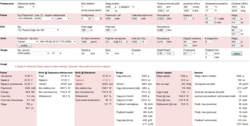

Jakoś tak myślałem, że napęd mimo groźnego wyglądu - do tego modelu jest słabawy i dlatego stosujesz wózek ?
Ile wg kalkulatora na Twoim zestawie daje ciągu statycznego ?
Pozdrawiam - Jurek
Napęd w Alpinie wcale nie jest słabawy, zresztą widać na filmie kąt wznoszenia...
Stosuje wózek, bo trochę mnie przeraża machnięcie z ręki tego "klocka", ale to kwestia czasu :P
Jakoś sporo ponad masę modelu, a ile Tobie wyszło?
Robert, tu daje po "płaskim" :)
