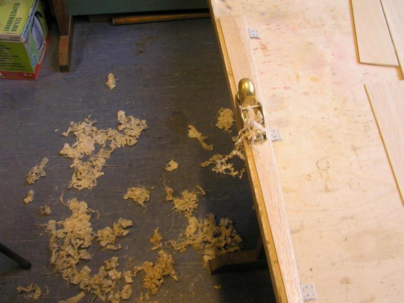

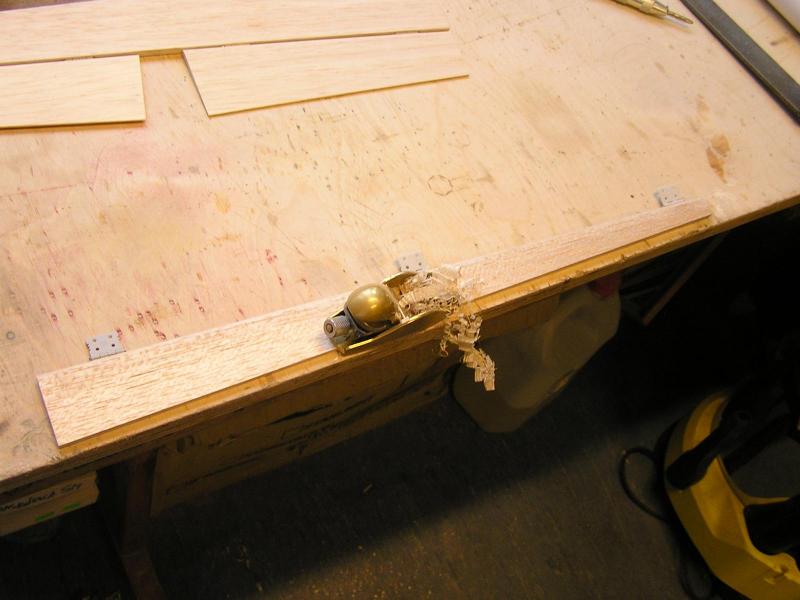

Zgodnie z obietnicą wrzucam zdjęcia wykonane dziś w modelarni.

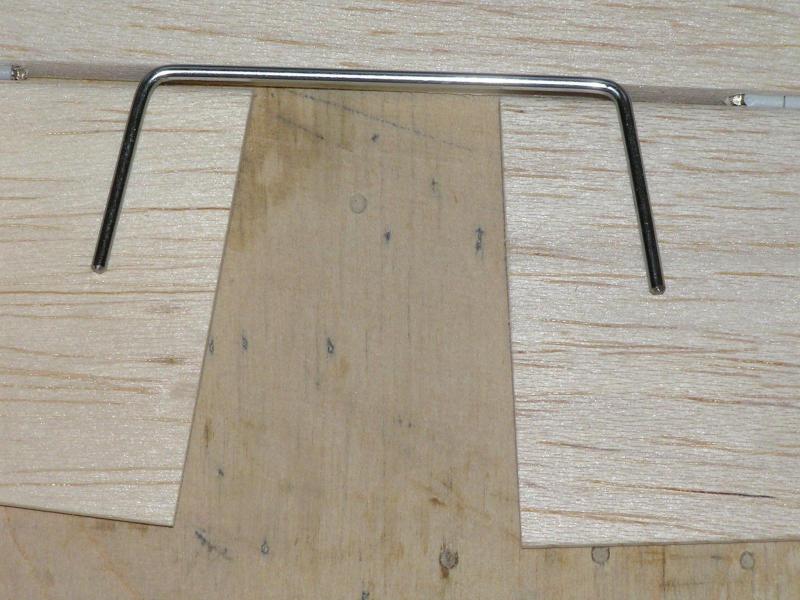

Na początek profilowanie sterów wysokości.
Paweł - stery 1:0
Paweł - stery 2:0

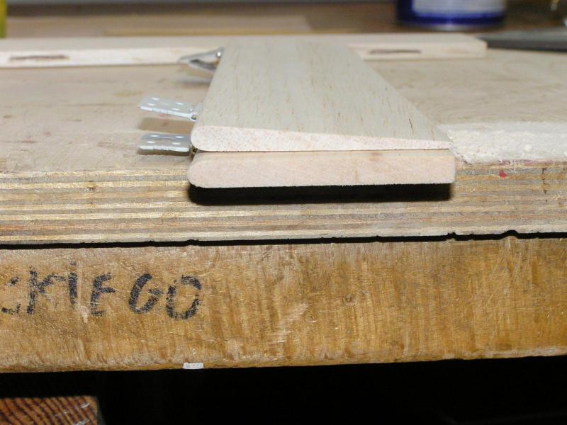

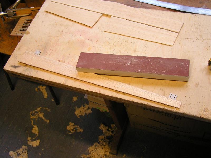

więc teraz kolej na klapy, wpierw strugiem
później papierem ściernym na "kostce" wykonanej z profilu aluminiowego

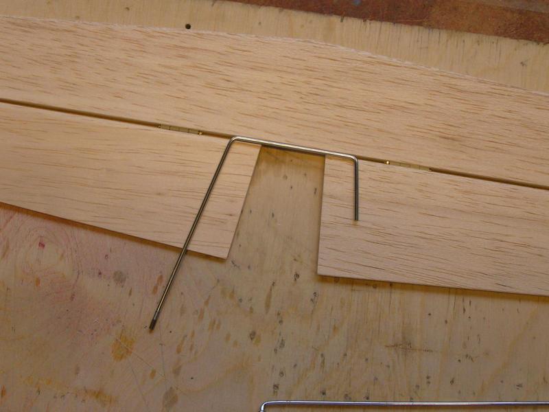

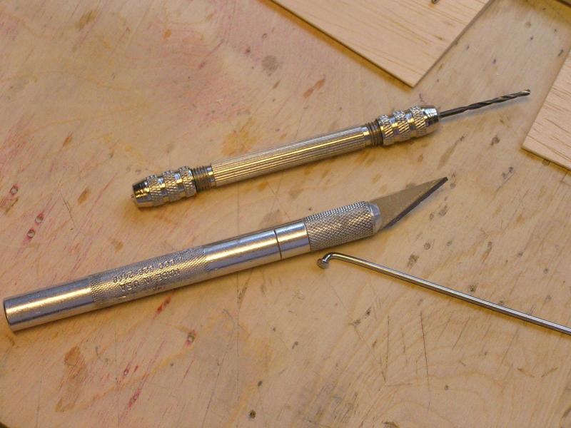

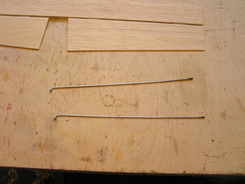

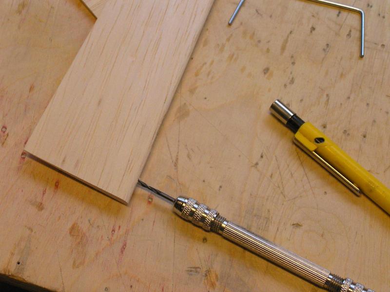

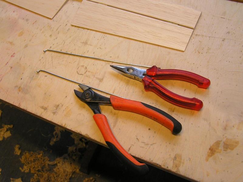

czas wykonać łączniki, wykorzystam do tego stare szprychy wyciągnięte z jakiegoś starego kółka znalezionego na śmietniku...
potrzebne narzędzia
i do roboty

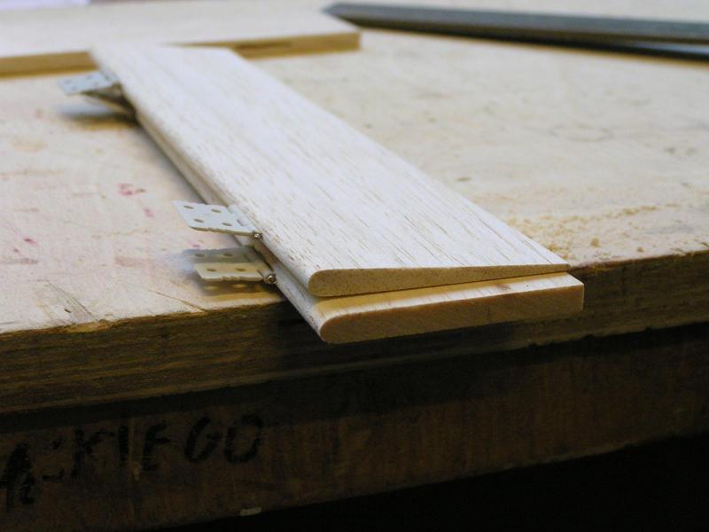

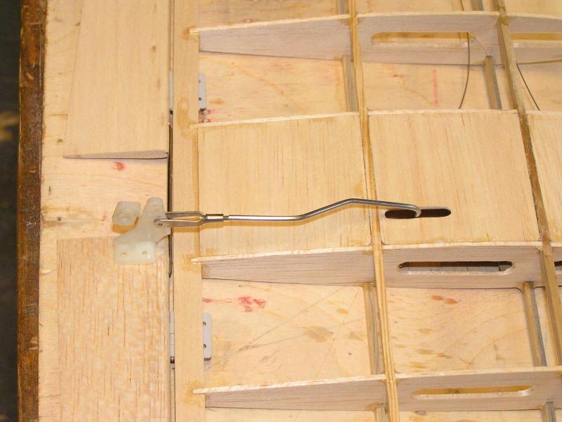

teraz trzeba toto zamocować, kolejne przydatne narzędzia

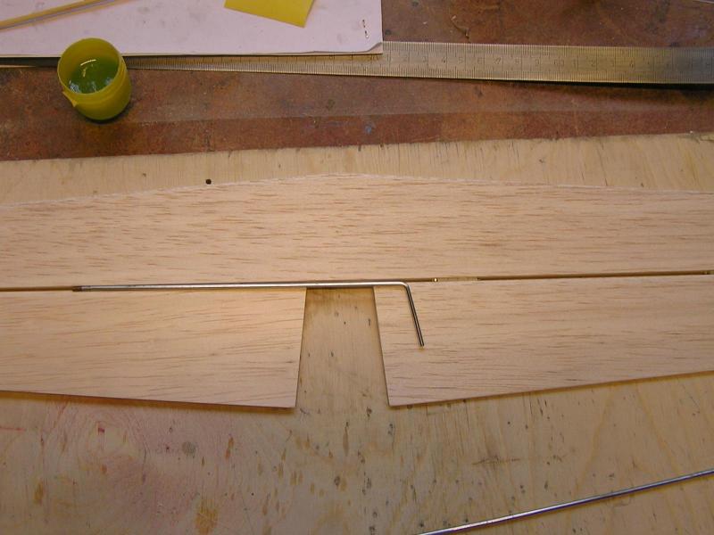

no i do roboty
po robocie powinno to wyglądać mniej-więcej tak

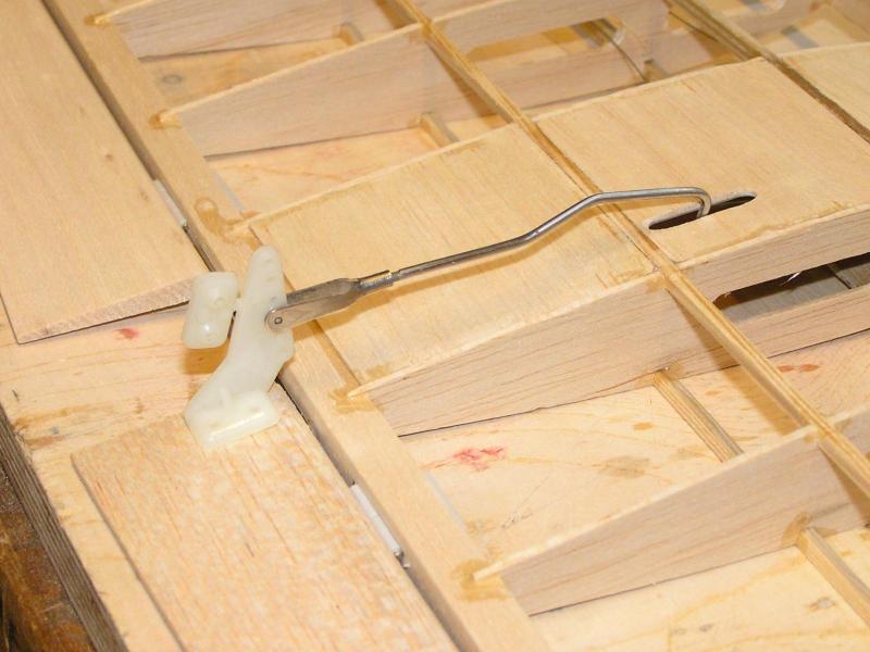

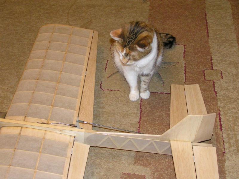

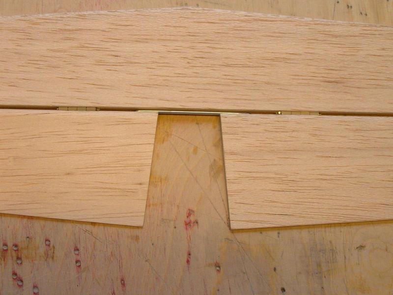

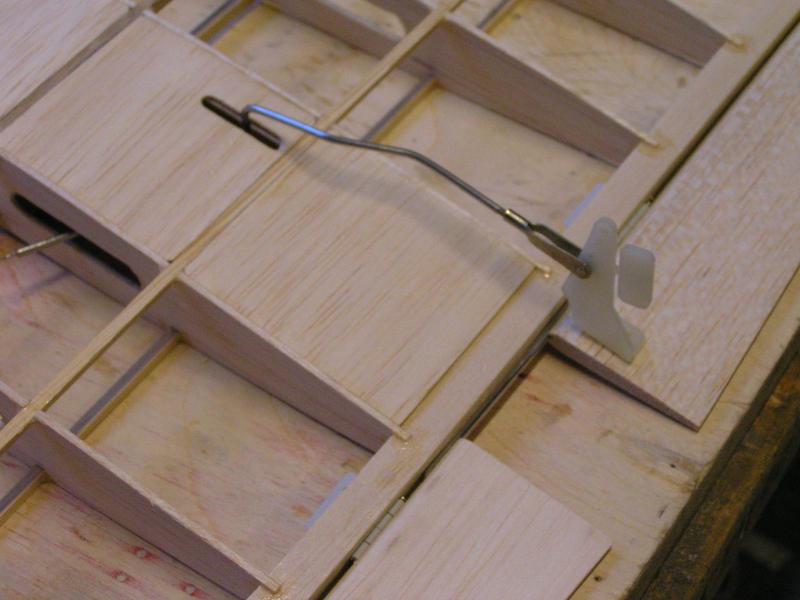

ważne aby stery i klapy po zamontowaniu łączników trzymały płaszczyznę - równo leżały na stole, łączniki do połowy średnicy drutu zatopiłem w materiale sterów i klap (do tego właśnie był potrzebny nożyk)

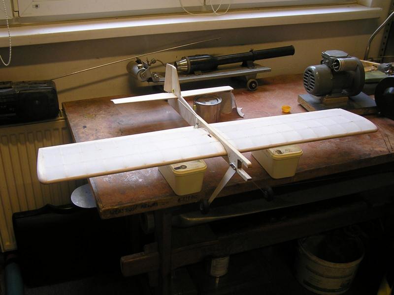

po przymocowaniu do jednej z klap widocznej na zdjęciu dźwigienki będą poruszały się jednocześnie, a krawędź spływu płata pozostanie nienaruszona, czego nie da się osiągnąć stosując ten wynalazek z zestawu

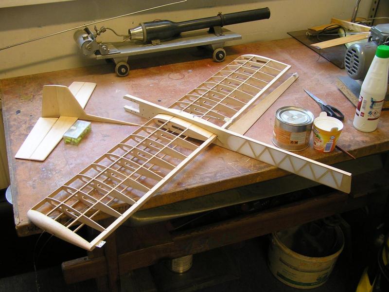

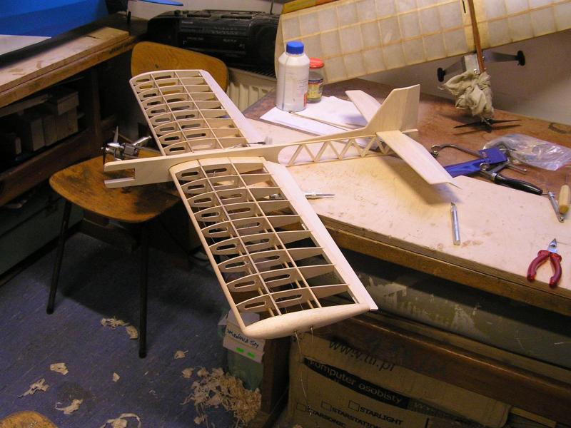

a tak modelik prezentuje się jeszcze przed oklejeniem, wybór oczywiście padł na japonkę
w tle widoczny starszy brat, nie z zestawu, a całkowicie wykonany przeze mnie z przysłowiowej deski

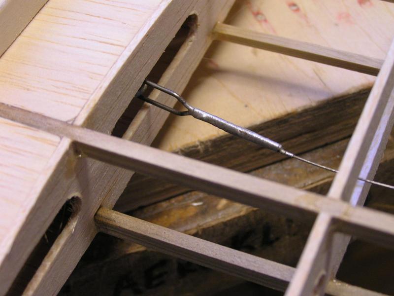

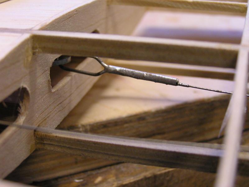

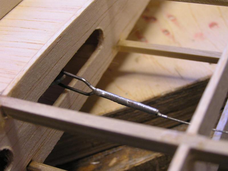

no i czas w końcu na interesujące Cię Tomku zamocowanie linek do orczyka
po wygięciu odpowiedniego kształtu z drutu o średnicy 1mm przykładam linkę i ciasno owijam cienkim drucikiem miedzianym po czym całość lutuję na kalafonię oczywiście (żadnego kwasu tu stosować nie wolno), mam nadzieję, że coś tu wypatrzysz, a jeśli będzie trzeba to zwymiaruję Ci ten element.

Czym zabezpieczasz japonkę przed działaniem paliwa? Kiedyś stosowało się chemosil ale od dawna niedostępny. I jeszcze odnośnie drutu użytego do mocowania linek do orczyka czy stosujesz jakiś specjalny drut typu powiedzmy sprężynowego?

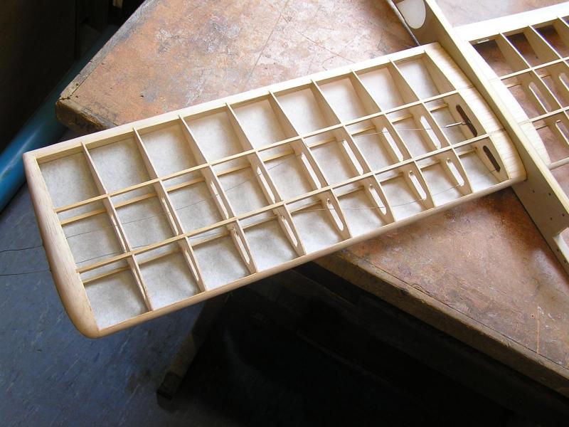

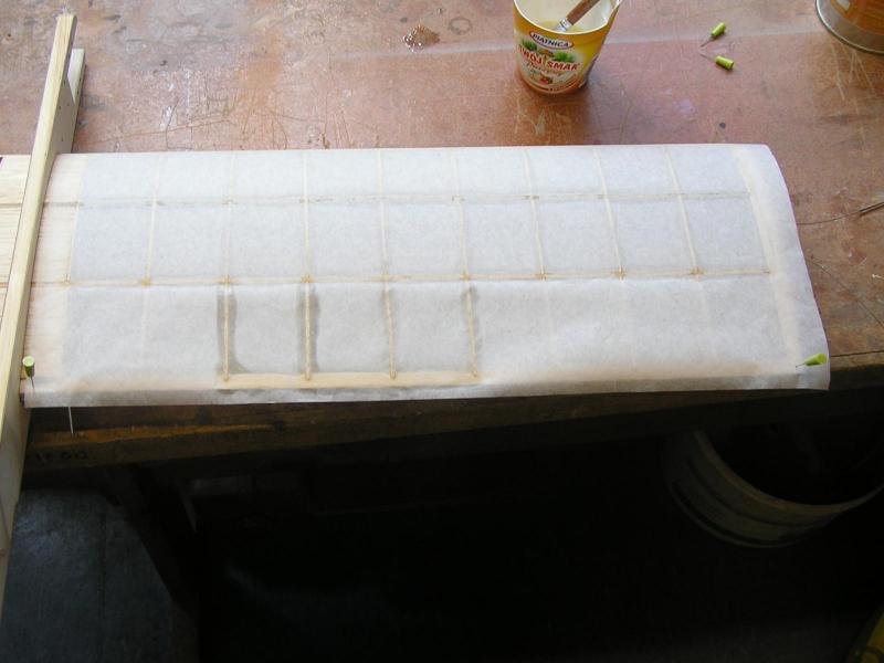

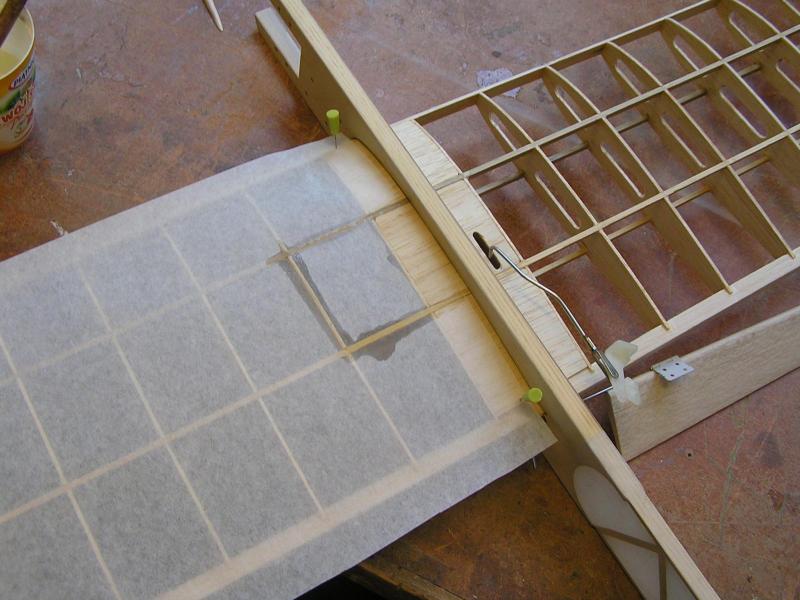

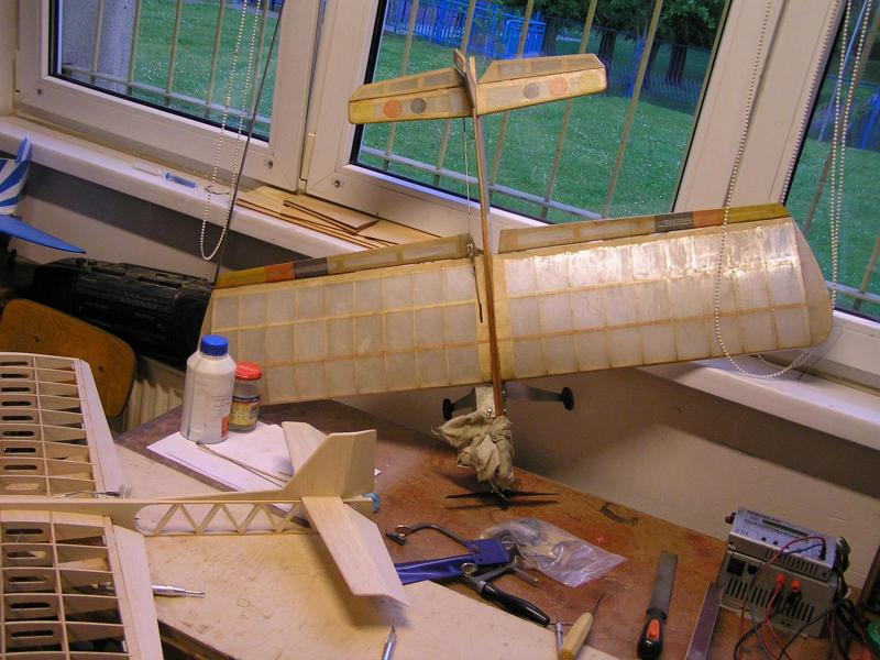

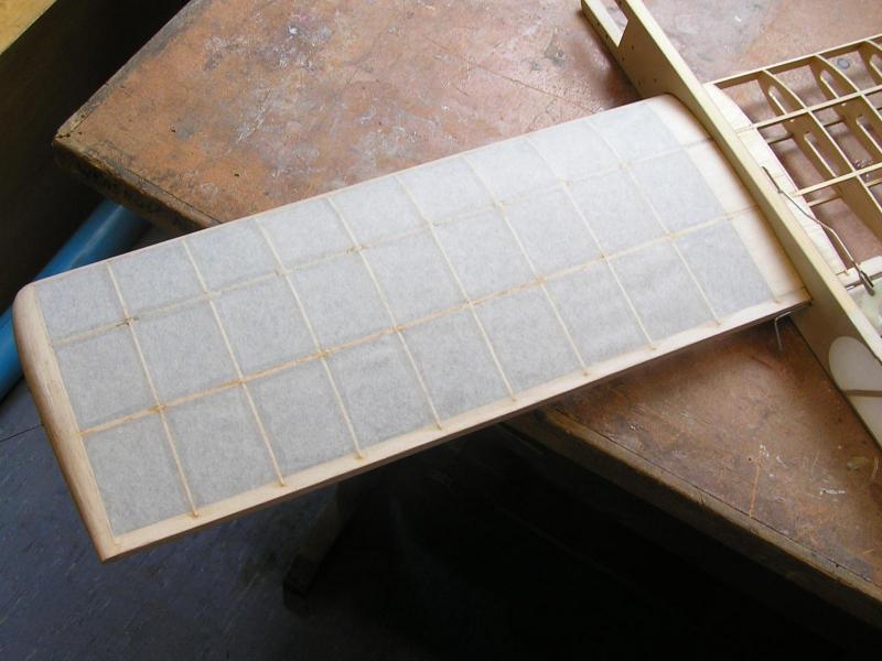

Dziś w końcu zabrałem się za pokrywanie płatów papierem japońskim, a jak to wyglądało zobaczcie sami:
przed pokrywaniem

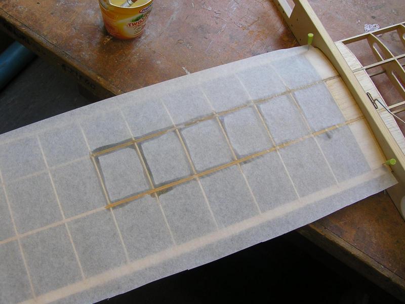

większy o ok 10mm we wszystkich kierunkach kawałek papieru japońskiego prowizorycznie złapany szpilkami modelarskimi zaczynam kleić za pomocą nitrocellonu od kadłuba do końcówki tworząc taką tam sobie drabinkę...
następnie od środka płata w kierunku do kadłuba i na zewnątrz przyklejam japonkę przy krawędzi spływu i natarcia, bo tak można fajnie ją naciągać...
gdybyśmy próbowali zacząć nie od środka, a z którejkolwiek strony to się pomarszczy i będzie kicha...
a tak wygląda całość po przyklejeniu:
od góry
i od spodu
zrobił się przy okazji mały tutorial
no i tak 4 razy i skrzydełko już pokryte, dziś przykleiłem też ster wysokości, ale fotki dopiero jutro...

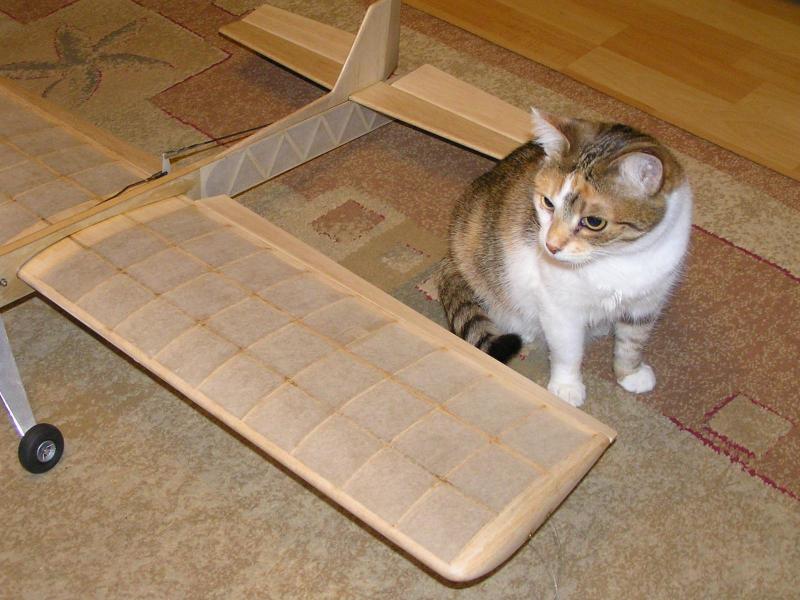

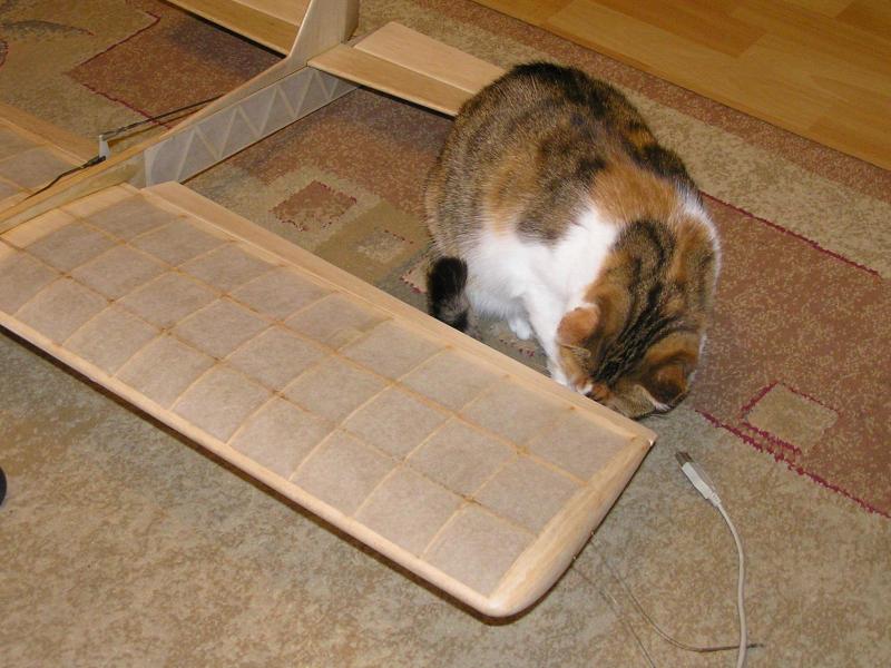

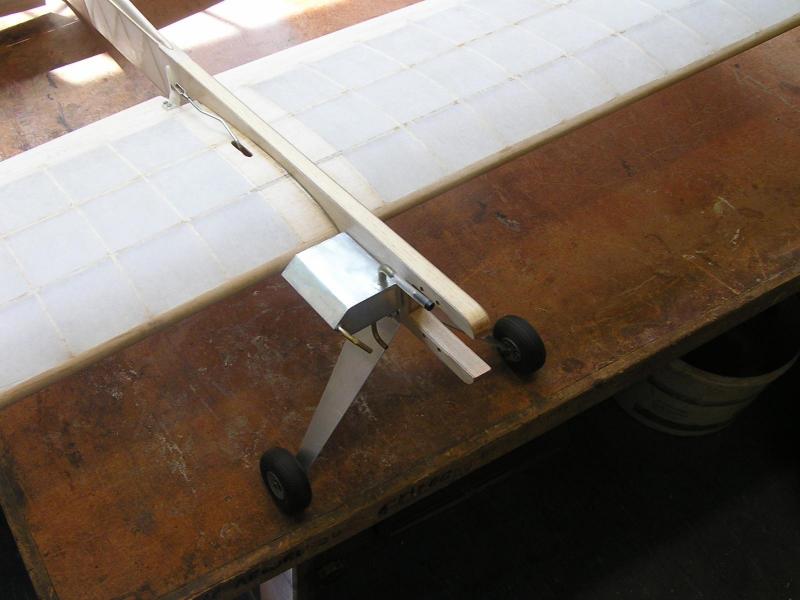

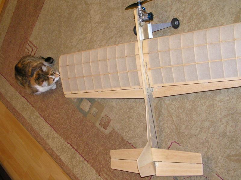

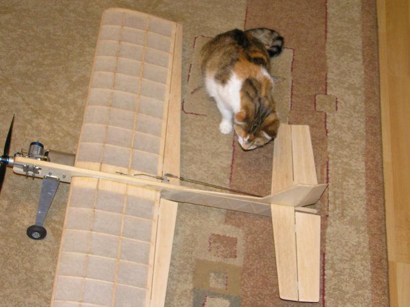

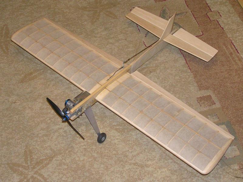

Model gotowy do lotu :-))

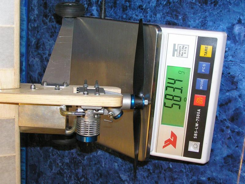

Jeszcze tylko ważenie (model wyszedł o ok 100 gramów lżejszy od Twojego Romku :-)))
oraz odbiór techniczny dokonany przez bardzo wymagającego i czujnego inspektora
Wygląda na zadowoloną...
więc chyba czas już w powietrze, z czego pewnie też zdam relację, ale kiedy indziej....
