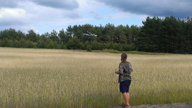

No to pierwsze koty za płoty. Udało się wylatać w sumie 10 pakietów - bez strat własnych. W locie sprawuje się bardzo dobrze, w zasadzie nie wymagał żadnej korekty. Jak dla mnie najlepiej zachowuje się przy średnich prędkościach. Bardzo fajnie szybuje (bawiłem się niedaleko od brzegu jeziora i granicy lasu nad polem z wysokim zbożem). Nosek trochę cięższy niż byłem przyzwyczajony, za to lata jak po sznurku.
Do skorygowania mam chyba tylko jedną rzecz - przy maksymalnym wychyleniu SW trochę nim roluje. Nie jest to raczej oderwanie smug... Myślę, że jedna połówka SW jest ciągnięta przez bowden i wygina się bardziej. Muszę 'rozdzielić' bowden i zamocować orczyk na dwu połówkach.
Fotorelacja z lotów + jakiś filmik pewnie będzie wieczorem, jak dostanę od operatorów. Bawił się z nami też wujkowy dron, więc część filmu może będzie też z powietrza.

Obiecany film z latania z opóźnieniem. Musiałem się spotkać z operatorami i zgrać - internet trochę nas zawiódł.
Chyba na całym filmie moc nie przekracza 60%, takie sobie o, spokojne latanie. Przez chwilę przewija się drugi model - BF 109 wycofany z czynnej służby u mnie - lata na nim młodszy brat. Dzielnie daje radę, ale nasze wspólne umiejętności niestety nie pozwalają jeszcze na stworzenie 'formacji' ; D Na samym końcu filmu lot na SW na maksa w górę i wyłączonym silniku. Model wciąż sterowny, opada na 3 pkty. Więc trochę za ciężki ten nosek.

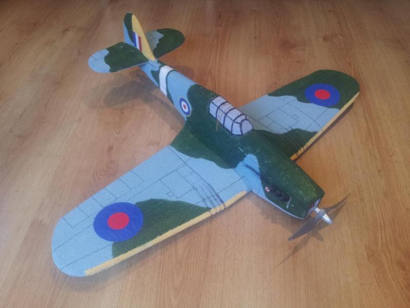

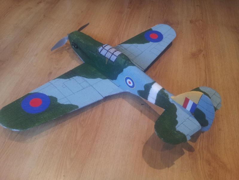

Kilka nowych zdjęć z rysunku górnej części blaszek (choć przy hurce to nie jest dobre słowo. ; p ). Za radą Krzysztofa malowane pisakiem do foli. Spisuje się na 5+! Na zdjęciach słabo widać efekt na zielonym, ale na żywo jest OK. Niestety mocno skopałem 'na szybko' nanoszone KMy i będzie to wymagało poprawy (również okopcenia). W kolejce wciąż czekają nowe wydechy. Za to znalazłem w piwnicy klocek drewna na kopyto do oszklenie kabiny. Nigdy tego nie robiłem, ale obróbka drewna nie jest mi zupełnie obca. Myślę, że dam radę.
Trochę boję się nanosić tę prętową konstrukcję ogona - aby za bardzo się nie zaciemniło (lub nie zadrżała mi ręka. ; p ).

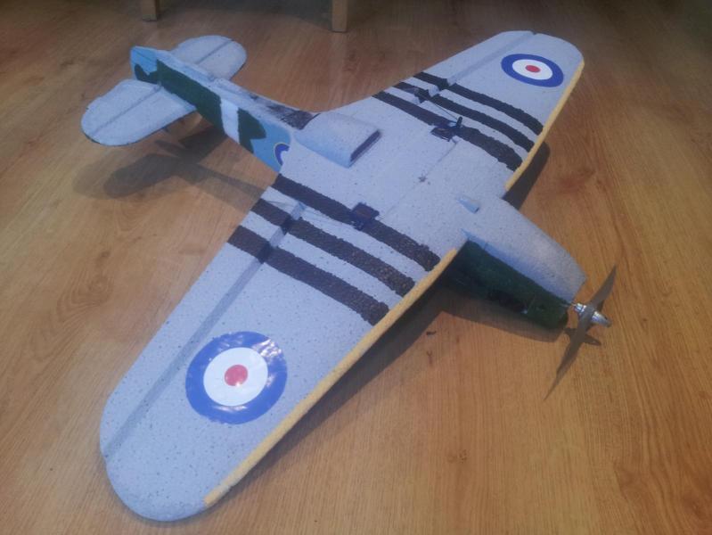

Zdjęcie brzuszka poglądowe - jeszcze nie zabrałem się za korektę pasów które mocno skrzywdziłem. Jako drobną ciekawostkę chcę zrobić też stylizowaną atrapę haka do lądowania - podkreślenie morskiego charakteru samolotu. I może jakaś atrapa koła na ogonie, aby nie wyglądał tak łyso i aby hak nie czuł się samotny.
