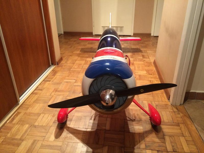

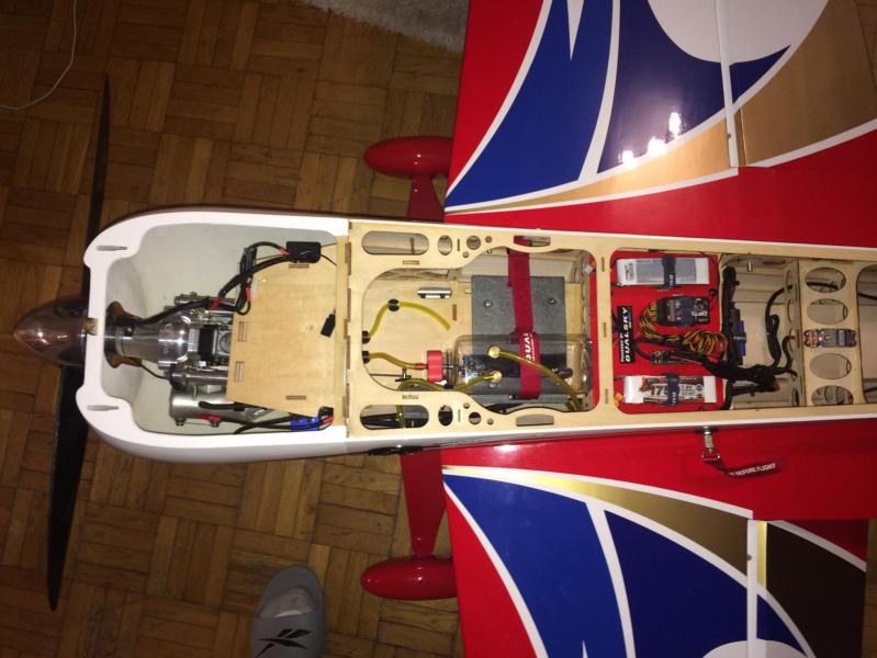

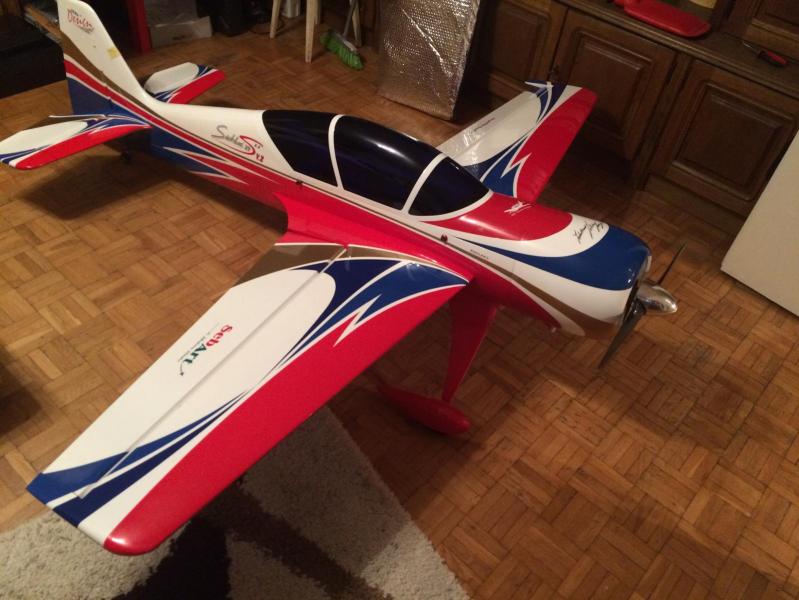

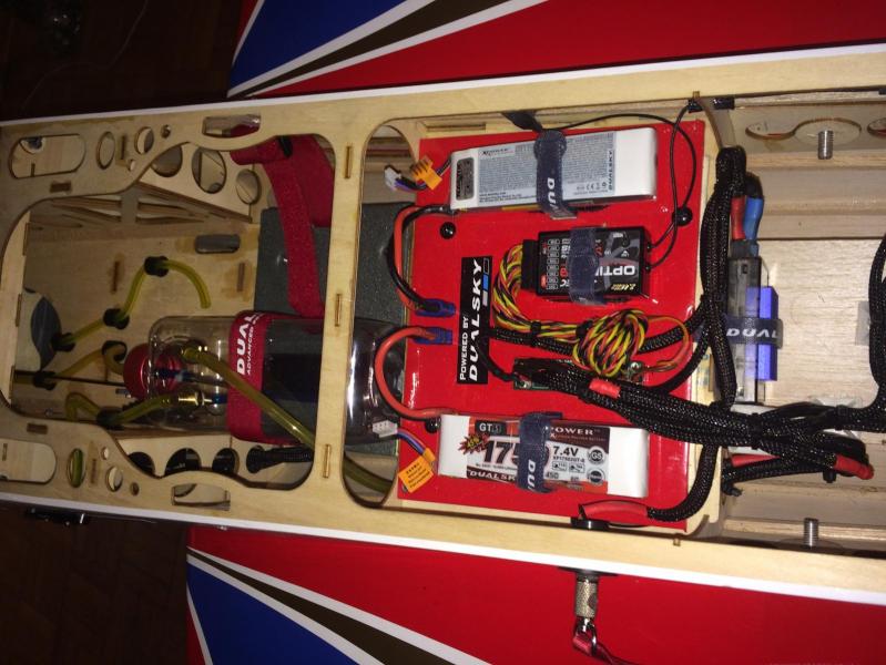

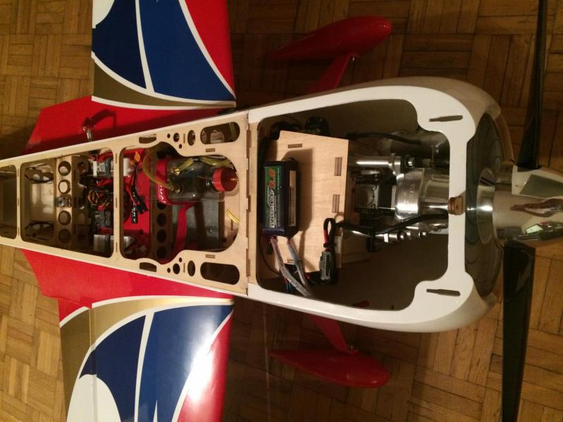

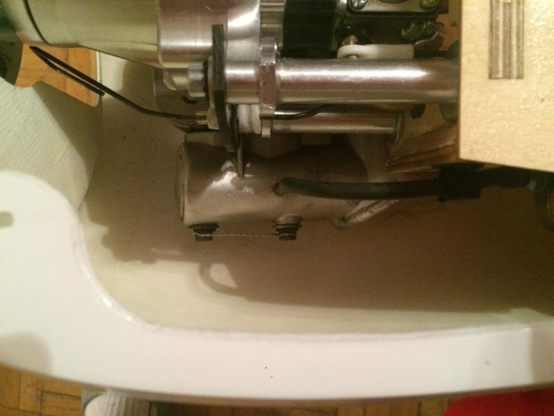

Prace przy Su już prawie na finiszu :) , tłumnik , zapłon i reszta dupereli poskładane. Maska przykręcona i powycinana , pozostało założyć kill switch , drugi zbiornik i linki pull pula ale to w sobte bo Rafcio dostarczy mi brakujące tajle ;). Wyposażenie montowałem tak jak mi posowało i jakoś wyglądało ;) jakie było moje zdziwienie , po złożeniu modelu w całość . Sprawdzam SC model lekko ciężkawy na ogon , dołożyłem mój pakiet 3000 do zapłonu i dymu i SC wyszedł idealnie 195 mm od natarcia , tak jak instrukcja przewiduje :D. Jak pogoda dopisze za tydzień , to w sobote oblatamy maszynę :).
Kilka fotek jak wyglada całość

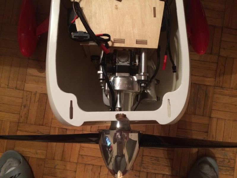

Poza ogólnym całokształtem, bardzo podoba mi się pełny dostęp do komory silnika. Odpada upierdliwe czasem ściąganie kołpaka,śmigła ,maski żeby cokolwiek pomajstrować choćby poregulować silnik .

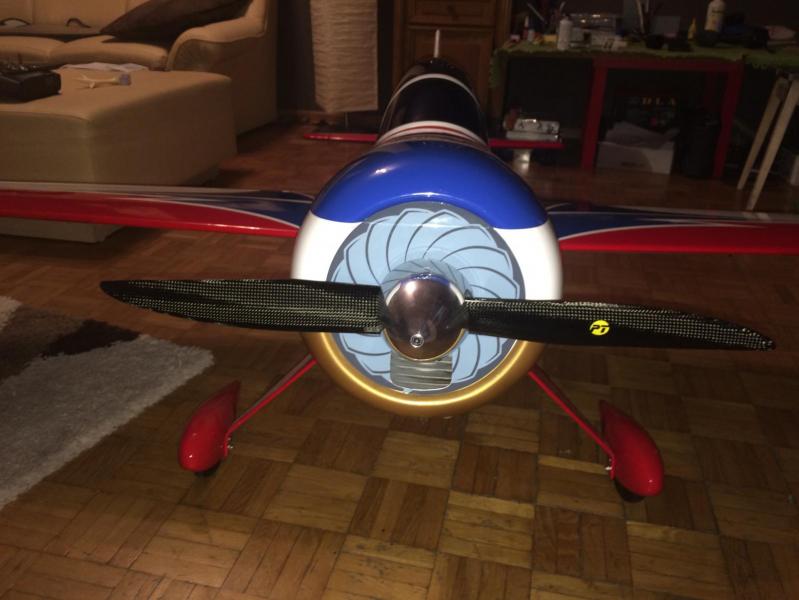

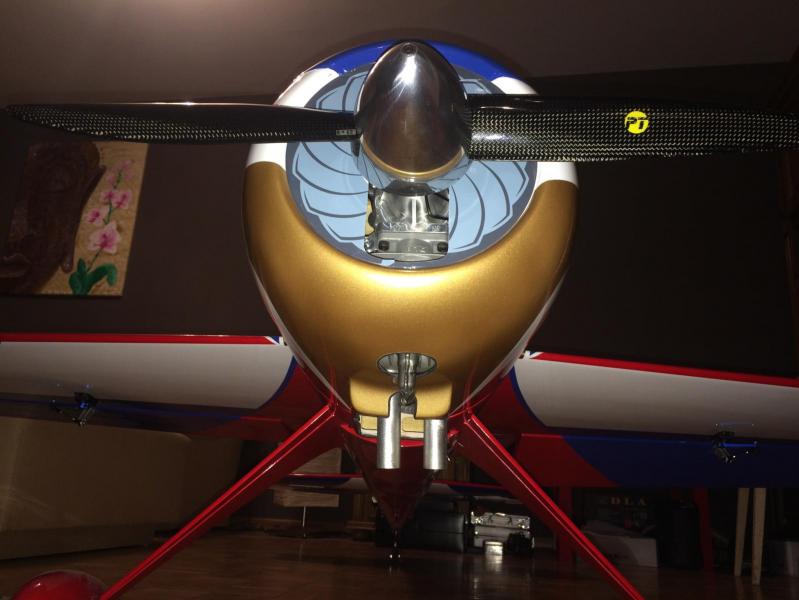

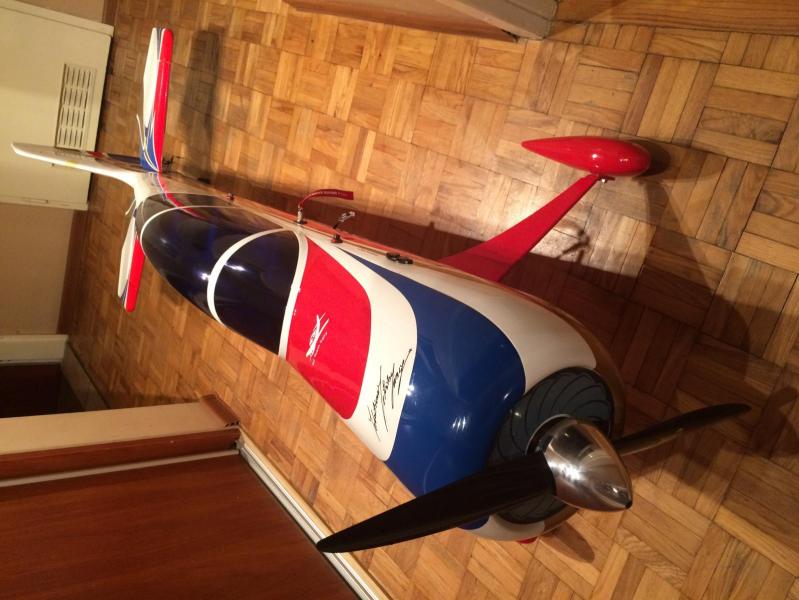

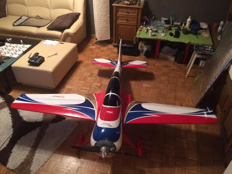

Prace nad Su dobiegły końca :) wszystko na swoim miejscu , pull pull zrobiony , zbiornik wypakowany na swoje miejsce ;) SC tak jak fabryka przykazała . Pozostało odpalić motor i oblatać Su , hmmmm siedząc dziś z Rafałem i Jaskiem Wędrowniczkiem doszliśmy do porozumienia że nastąpi to w najbliższy weekend jak tylko pogoda pozwoli :D
Su z ekipą :D

Model wygląda na żywo znakomicie.Fajnie rozmieszczone wyposażenie,czysto ,lekko,przemyślanie.
Coś czuję to to będzie fajnie latać !
