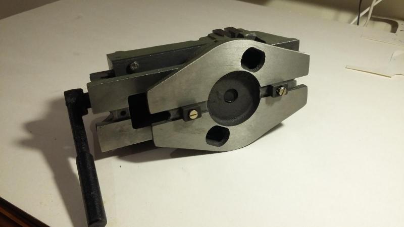

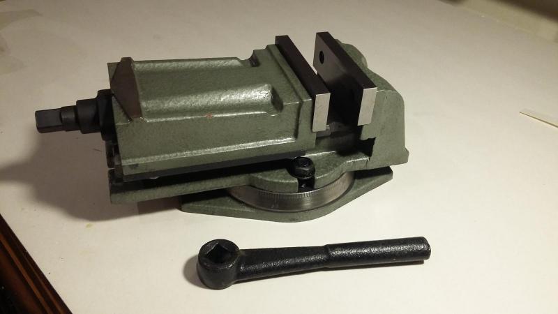

To są kamienie, które bazują imadło w rowku stołu. Czy będą pasować akurat do rowków w tej maszynie? nie wiem. Tak czy siak po zdjęciu imadła lub obróceniu o kąt  trzeba je z powrotem ustawić i czujnik zegarowy będzie tu niezbędny. Do  mniej dokładnych prac można ustawić imadło wkładając w szczęki stalową równą listwę a we wrzeciono szlifowany wałek. Metodą na papier spokojnie ustawisz imadło  tak aby jego szczeki były na pewno równolegle do osi maszyny.

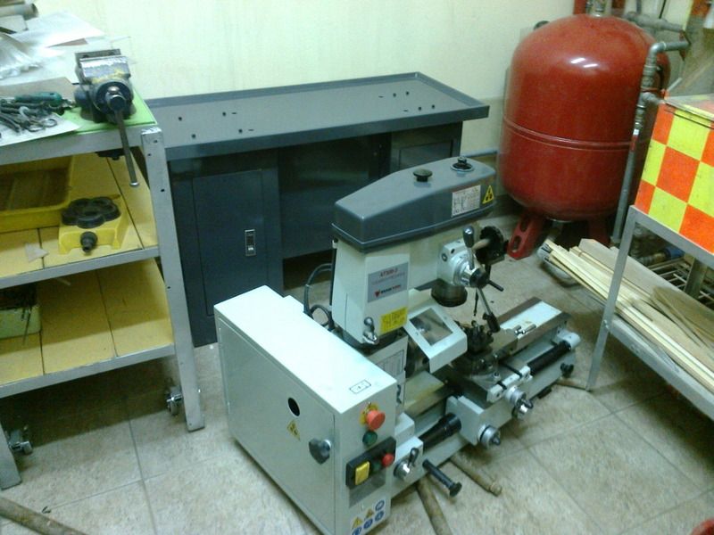

No i tak sobie to teraz stoi:
Wciągnąć te 200 kg na "biurko" też proste nie będzie, ale mam nadzieję, że razem z synkiem damy radę. W końcu to też moja "dobra zmiana" ;) ,

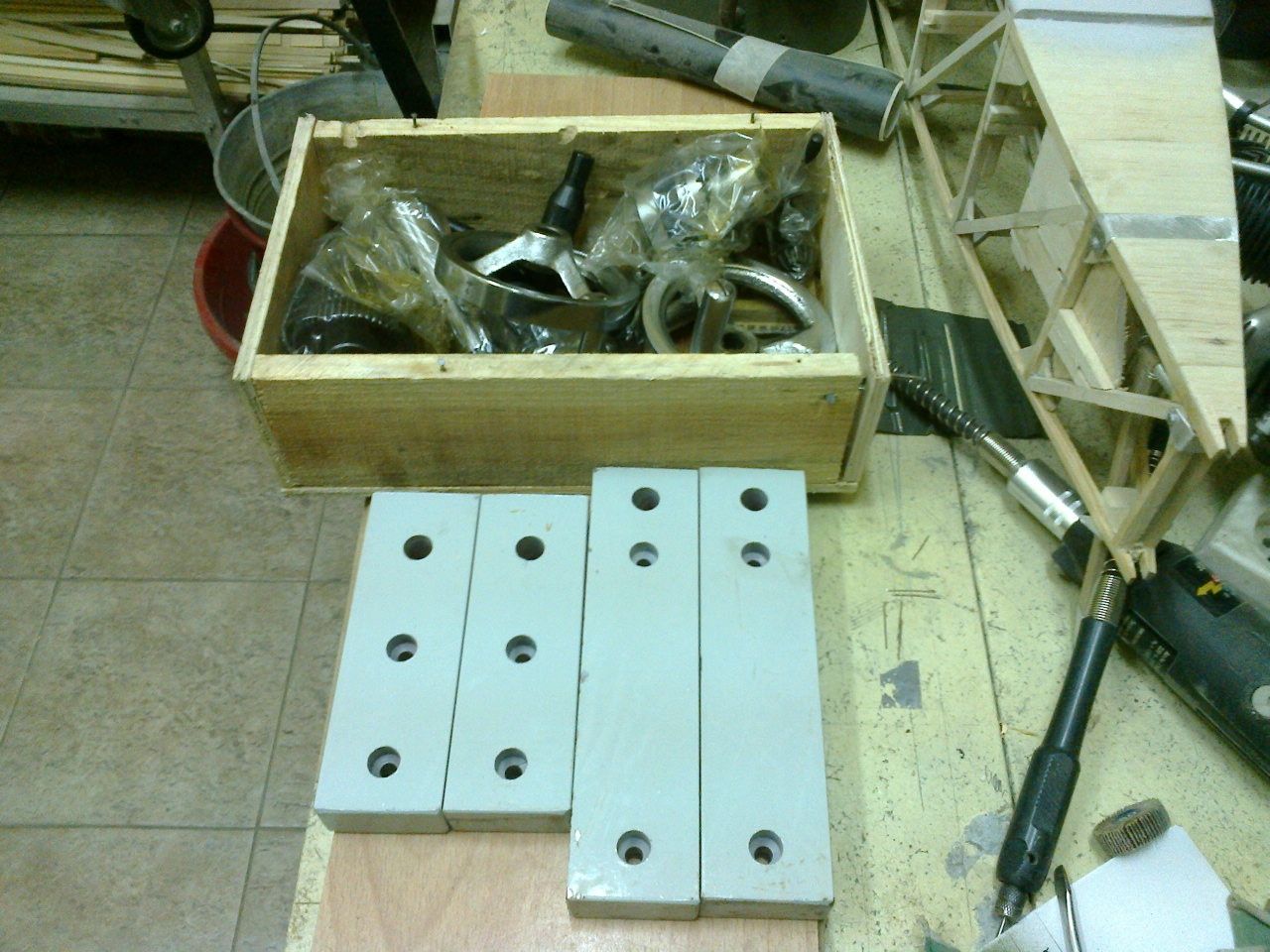

W jednym z elementów "biurka" znalazłem takie cztery metalowe klocki z dziurami:
które zupełnie mi do niczego nie pasują i autentycznie nie wiem, po co one są. Była też drewniana skrzynka z różnymi kółkami, trybami i czymś tam innym, ale te zagadki może z czasem rozszyfruję.
