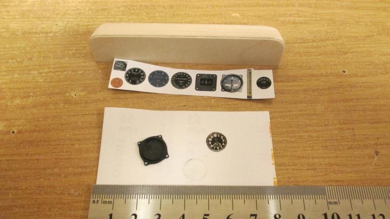

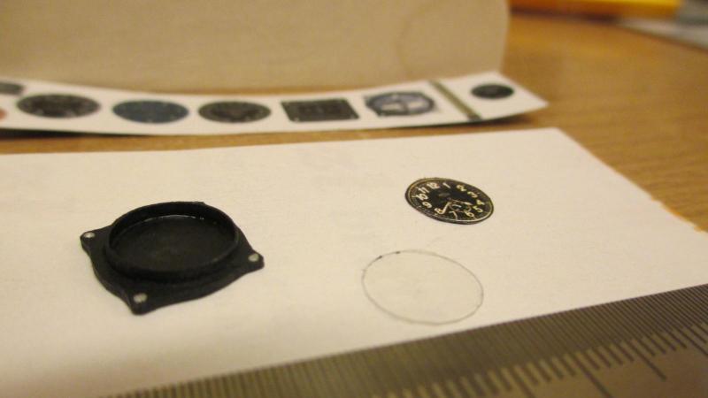

Dzięki. Szału nie ma ale jestem zadowolony z efektu jak na pierwszy raz. Zegary wykonane z tekturki, ostry nożyk... i najpierw obudowa zewnętrzna, później zwinąłem pasek około 1,5mm z papieru o średnicy wewnętrznej obudowy. Ważne żeby przy wycinaniu przesączyć tekturkę CA w wyciętych miejscach, żeby się nie rozwarstwiała.  Wszystko połączone delikatnie klejem do papieru. Kładłem na kartkę i zalewałem cyjanoakrylem. Wyschniętą obudowę odcinałem od kartki tak że tworzyła się z tyłu ścianka i całość malowałem czarną farbką. Te mniejsze obudowy to rurka termokurczliwa zwężona do średnicy zegarów i równo ucięta. Zegary drukowałem na drukarce tuszowej, ale marny efekt był, tylko te duże jako tako wyglądały. Następna partia wykonana została jako zdjęcie 10x15 i wywołana u fotografa, efekt był lepszy :) Na te większe poszła jeszcze szybka z jakiejś folii 0,25 wyciętej nożyczkami do wymiaru. No i śrubki, stempel z wykałaczki i jazda :) Po wyschnięciu ponacinałem łebki nożem.  IMG_2661.JPG IMG_2663.JPG

Część zegarów pochodzi z wątku Pana Henryka o RWD-6 :) Bardzo ładna makieta: http://pfmrc.eu/inde...z-budowy/page-7 post 137. Reszta zegarów również pochodzi z naszego forum, niestety zgubiłem link do nich, więc wklejam zdjęcie przerobionych przeze mnie (mam format PSD jakby ktoś potrzebował).
Nie jest to wierne odtworzenie zegarów z tego samolotu, tylko przykładowe zegary z tego okresu! nawet skala może być błędna. ;)
Może kiedyś, u kogoś w domowym archiwum znajdzie się fotografia tablicy przyrządów RWD-5 i będziemy mogli dokładniej odwzorować pierwowzór.

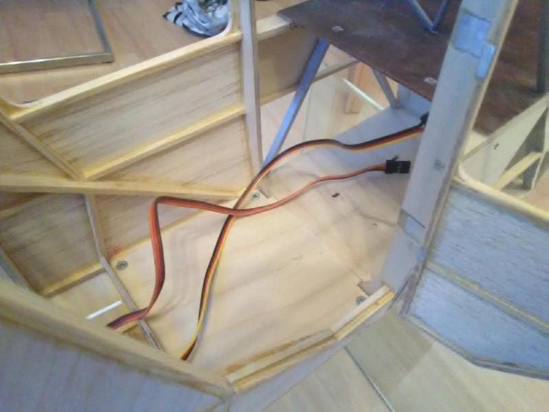

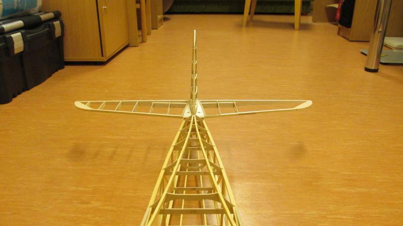

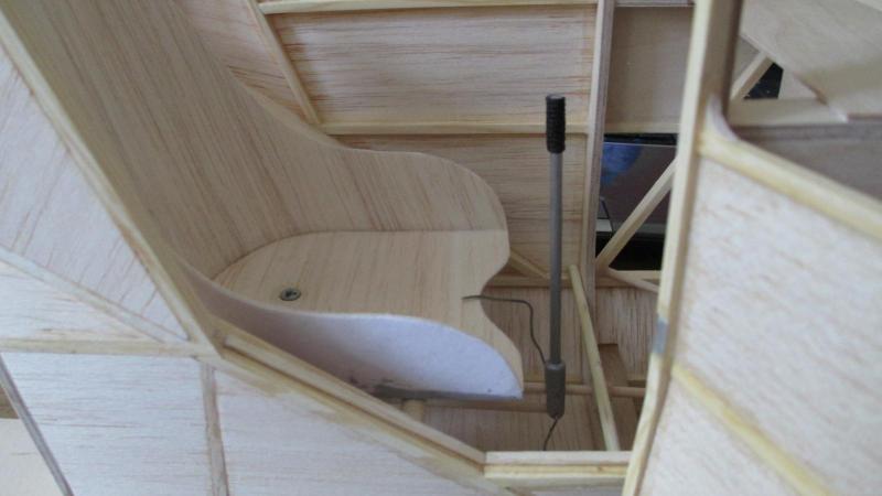

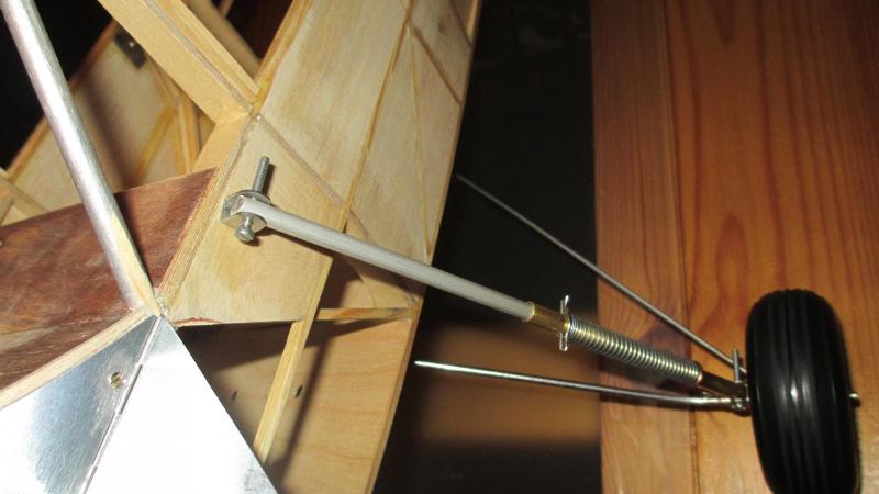

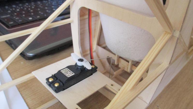

W międzyczasie normalnych codziennych zajęć powstały kolejne elementy RWD-5. Stworzyłem ruchomy drążek, na razie pilot może tylko poruszać sterem wysokości, ale w przyszłości może jakieś mikroserwo zamontuję dla ruchów lotkami :) Na zdjęciach zastępczo przetknięte długie brzydkie druty.
Jest już ster kierunku, jeszcze nie wklejony, wzmocniony za pomocą blaszki przy natarciu. Ster wysokości dzielony, powiększony jak na planie Pana W. Schiera. Mocowanie pozwala na regulację kąta nastawienia za pomocą podkładek i śrubek M2,5.

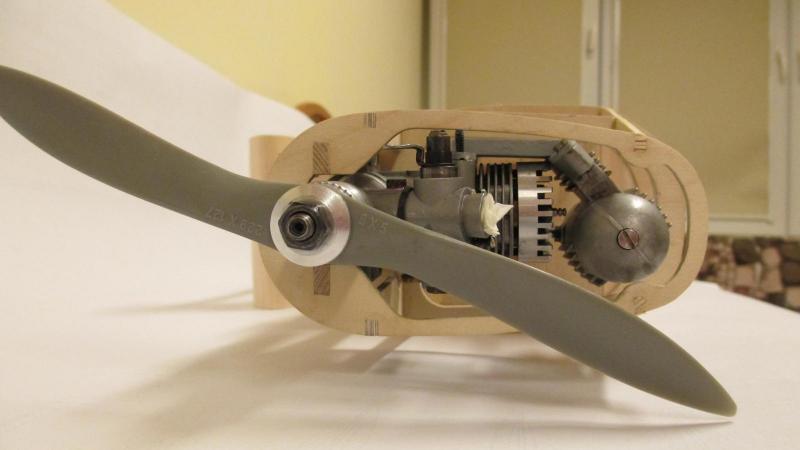

Wymyśliłem sposób montażu seryjnego tłumika za pomocą specjalnej przedłużki. Na zdjęciach wersja prototypowa ;)

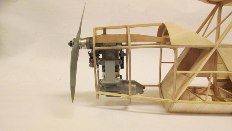

Czy taka zwężka nie przydusi silnika?

Napisano 11 kwiecień 2016 - 18:49
Temat zwolnił, siły wyższe, a raczej obrona magistra niebawem ;) Samolot czeka na wolną chwilę. Tej przedłużce też się przyjrzałem i już inna koncepcja się w głowie zrodziła. Mianowicie będzie to wygięta rurka, takim dość ostrym łukiem mieszczącym się pod osłoną. Minusem jest zły dostęp do świecy, ale coś za coś.

Rurkę można wygiąć tak, aby tłumik przesunął się nieco do tyłu i dostęp do świecy będzie lepszy  ;)

Do świecy podłącz kabel,drugim weź masę z silnika i połącz to z gniazdkiem które dasz w wygodnym miejscu.
Możesz to kupić w sklepie ja robiłem to sam bo jak miałem silnik głowicą w dół to było to niewygodne a tak to komfort :D
A z tłumikiem to może daj go za silnik bo jest tam dużo miejsca i połączenie będzie można zrobić większą rurką.
 Powinien się tam zmieścić zbiornik i tłumik .

Piękna, czysta robota! Gratulacje! świecę można oczywiście wyprowadzić, tak jak napisał kolega powyżej. To dobry pomysł.
Co do tłumika to patrząc na fotki które zamiesciłeś przyszło mi do głowy że można by go postawić nawet w pionie za silnikiem, jeśli juz i tak będziesz robił łącznik - kolanko, przedłużkę...

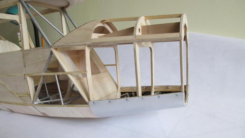

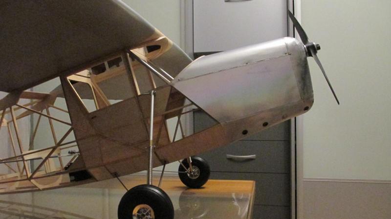

Dzięki za słowa uznania, oby motywowały do dalszej pracy, bo łatwo się rozleniwić ;) Z tym tłumikiem to macie tyle fajnych pomysłów.. To nasze forum nie cierpi na ich brak, jak się przegląda różne tematy. :) Tłumik pionowo z tyłu, jak najbardziej.
Dodam jeszcze jedno zdjęcie na którym widać koncepcję oblachowania przodu, chciałbym wykonać to z aluminium. Zastanawiam się nad masą, blacha nie jest zbyt ciężka (puszka alu), 100 śrubek M2x5 z łbem stożkowym + nakrętka to jakieś 28g (a nie będzie wszystkich 100 oczywiście).

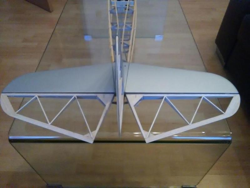

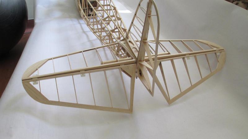

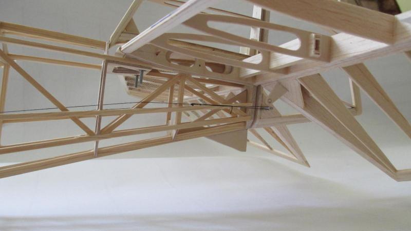

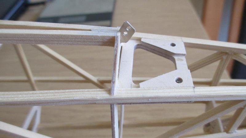

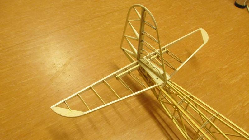

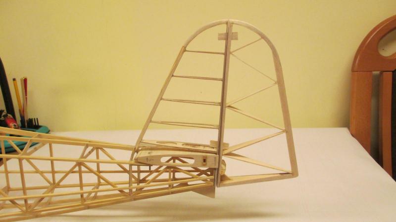

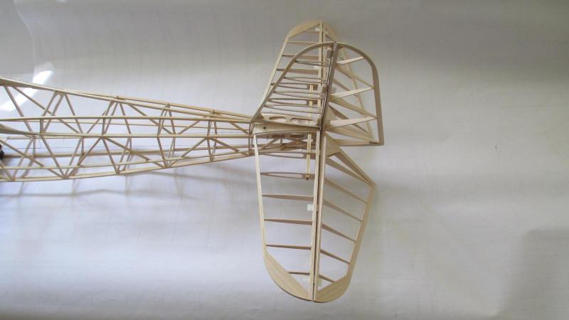

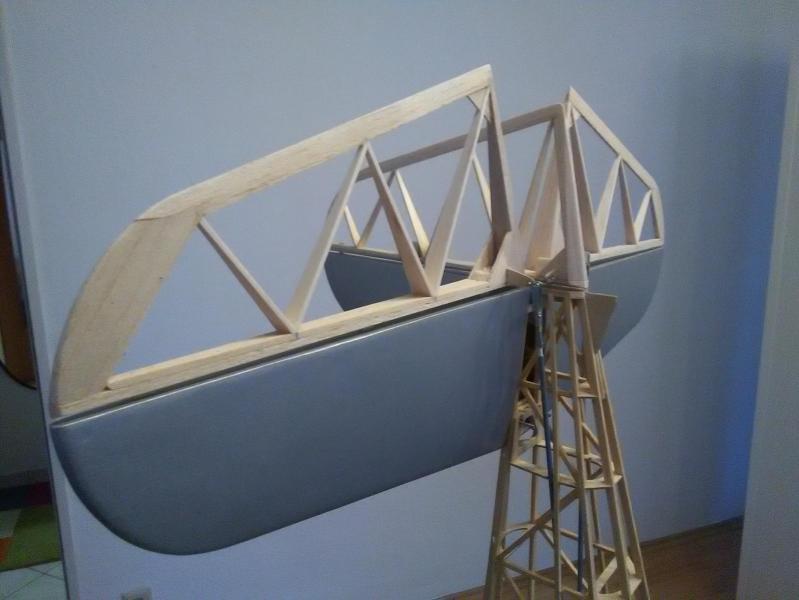

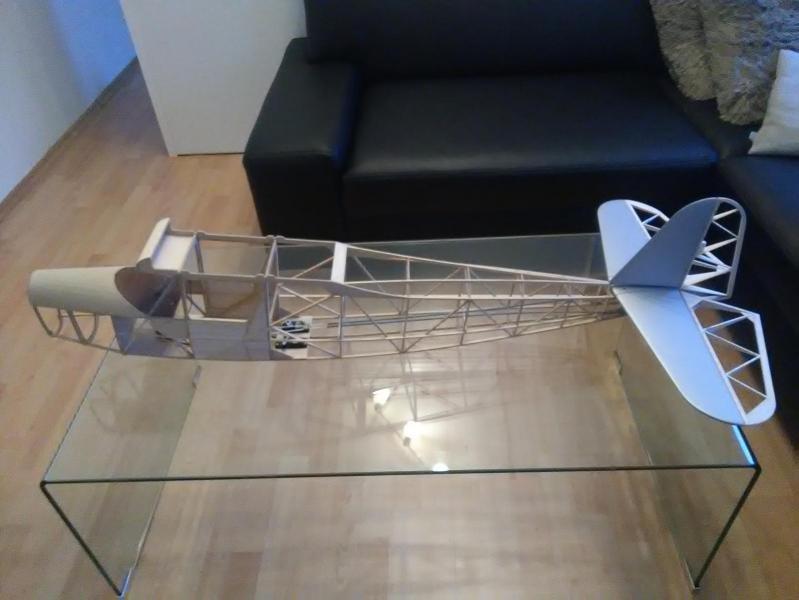

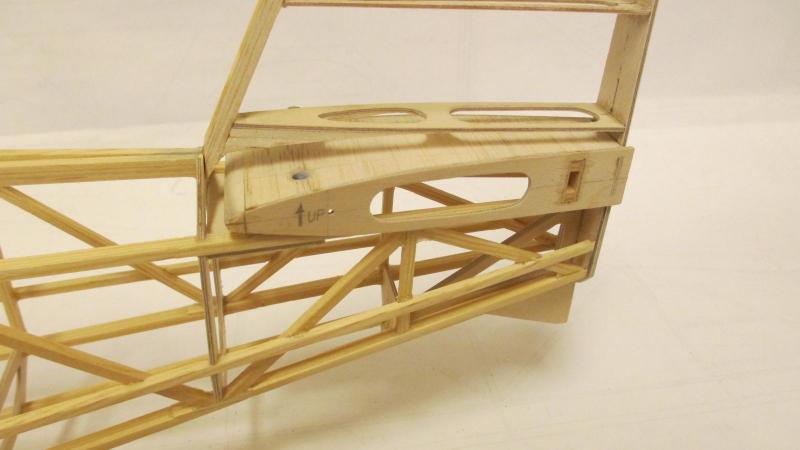

Przez ten okres nie próżnowałem i wykonałem w międzyczasie statecznik poziomy :) Na tą chwilę wisi na wetkniętych tylko do przymiarki zawiasach. A ster statecznika pionowego złapany nitką. Zdecydowałem się na wersję powiększoną statecznika (wg. W. Schiera), ale jest możliwość późniejszej modyfikacji poprzez wymianę odkręcanego mocowania.
Nie obyło się bez błędów... Orczyk SK (zrobiony wg. planów) był za wysoko, przez co zawadzał o orczyk SW. Szczelina między połówkami SW była za mała aby SK i SW mogły współpracować jednocześnie, nie zauważyłem że wersja na planie narysowana jest do sterowania jedno-czynnościowego samym SK. Szczelina została powiększona.
Jeszcze parę zdjęć:
IMG_2731.JPG IMG_2732.JPG IMG_2733.JPG IMG_2734.JPG IMG_2745.JPG IMG_2746.JPG IMG_2747.JPG
To tyle na ten moment, pozdrawiam! Karol.

#56 kesto
kesto
  • Modelarz
  • 1348 postów
  • Age: 52

Napisano 02 czerwiec 2016 - 11:05
Na zdjęciu trudno jest określić, ale wydaje mi się, że szuflady na bagnety okleiłeś balsą. Jeśli tak, to nie jest to najszczęśliwsze rozwiązanie. Według planów jest tam sklejeczka 1mm.
  • 0
#57 Karollo
Karollo
  • Modelarz
  • 91 postów
  • Age: 29
  • SkądBiałystok
  • Imię:Karol
Napisano 02 czerwiec 2016 - 11:31
Racja, jest tam balsa 1mm... Dzięki za zwrócenie uwagi :) Faktycznie powinienem to wymienić na sklejkę, wyciąć bez uszkadzania dam jeszcze radę na tym etapie.

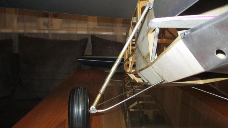

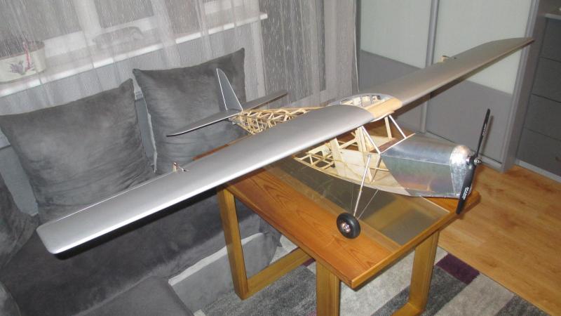

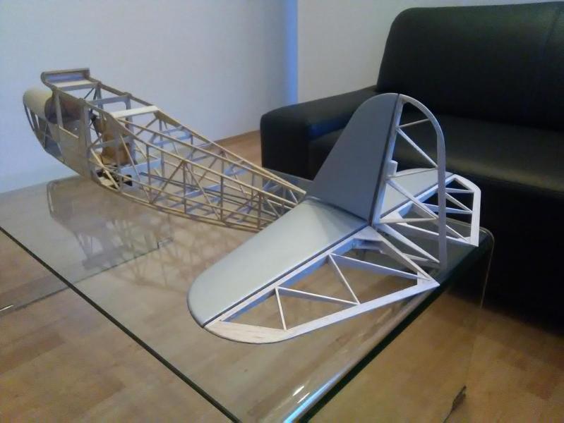

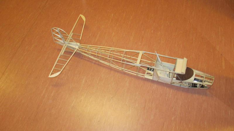

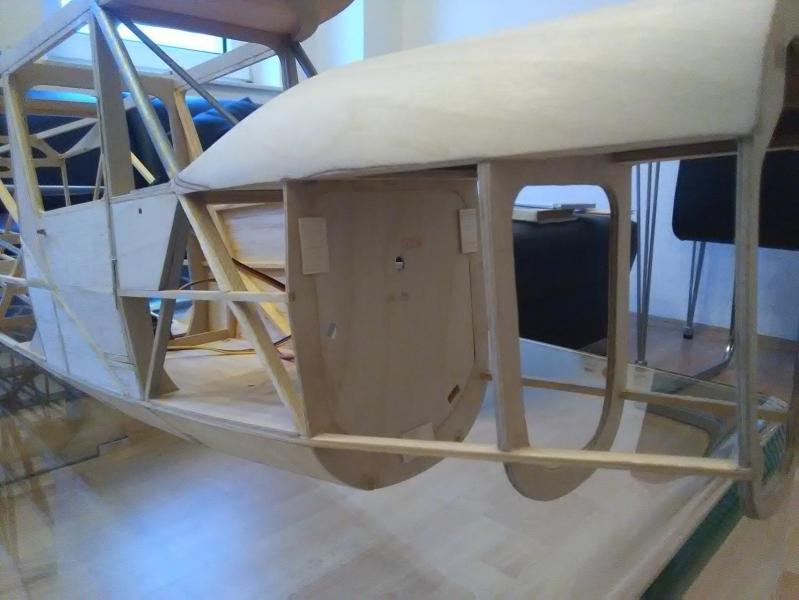

Na tą chwilę dokonczone zostało usterzenie (pokryte oratexem silver), oprócz powierzchni sterowych. Koncepcja kabiny uległa zmianie, będzie uproszczona. Bak paliwa został przesunięty do kabiny, a ściana ogniowa tak jak w planach. Dodaję kilka fotografii dla zobrazowania sytuacji (marnej jakości niestety).
IMG_20170301_073238.jpg IMG_20170301_073258.jpg IMG_20170301_073429.jpg IMG_20170301_073511.jpg IMG_20170301_073541.jpg IMG_20170301_073639.jpg

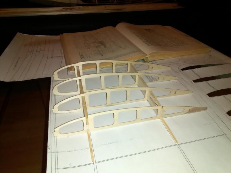

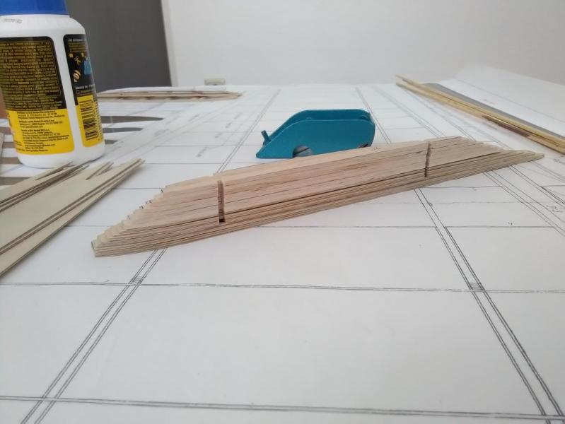

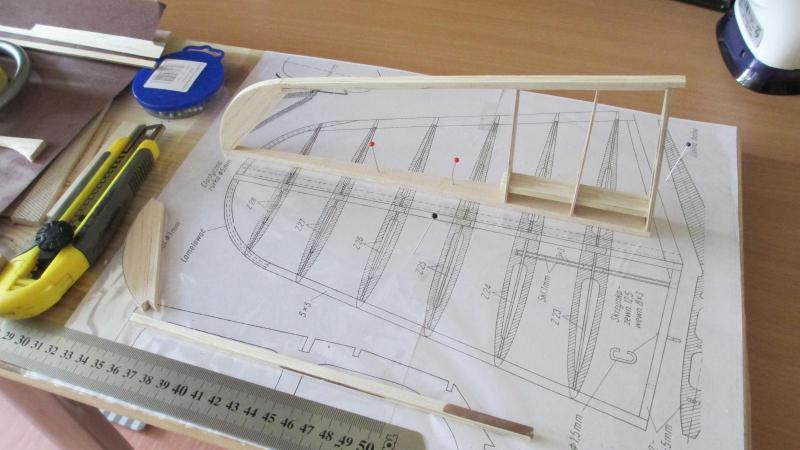

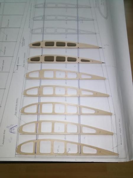

Wszystkie zebra skompletowane :) Trochę roboty z nimi było.. kilka razy składalem skrzydło na sucho żeby wszystkie dopasować do siebie.
IMG_20170304_122449.jpg IMG_20170304_170655.jpg IMG_20170305_100120.jpg IMG_20170305_142531.jpg IMG_20170305_142540.jpg
