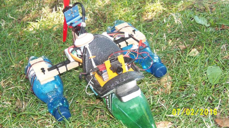

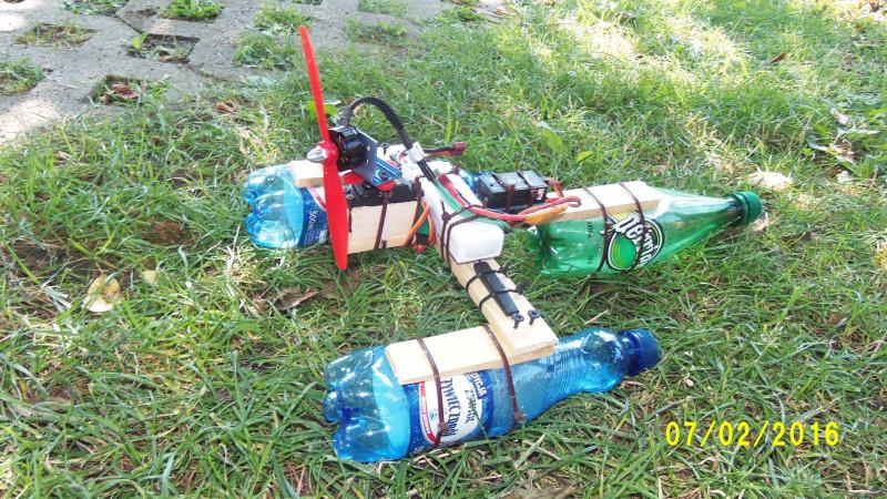

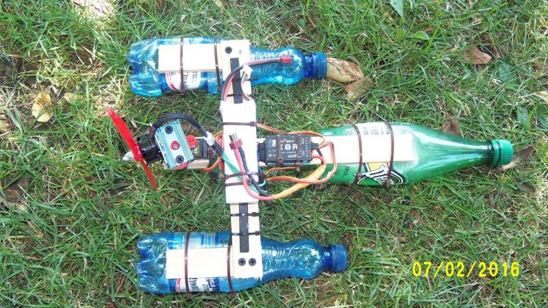

Nie mając pomysłu na popołudnie postanowiłem zbudować wodnosamolot. Wykorzystałem to co miałem pod ręką, jest to projekt na zasadzie "byle jak, byle było" i robiony przysłowiowo na kolanie w ciągu godziny. Z efektów jestem na tyle zadowolony, że powoli zacznie powstawać projekt z prawdziwego zdarzenia :) Tak na prawdę to nie wiem nawet czy nazwa "wodnosamolot" jest tutaj prawidłowo użyta ;)
Wyposażenie jakie zastosowałem :
Regulator Emax 30A
Silnik Emax MT2204-2300 KV + śmigło 6x4R
Pakiet Redox 1800 mAh
Serwo TowerPro SG-5010
Odbiornik FrSky X8R
Zestaw FPV - 600mW + gogle
Mam jednak małą zagadkę. Model jest dosyć szybki, bardzo ładnie manewruje, ale słabo zakręca w lewą stronę. W prawą bardzo zwinnie i można ciasne kółka robić a w lewo tępo i potrzebuje przebyć nieco większą drogę by zrobić prawidłowy zakręt. Wydaje mi się, że to ma związek z kierunkiem obrotów  śmigła. Nie znam się na takich konstrukcjach, może ktoś wie jak temu zaradzić ? Wprowadzenie wykłonu silnika nie pomaga bo wtedy z drążkiem kierunku na zero model nie płynie prosto przed siebie. Może trzeba zamontować jakiś stały ustawiony w jednym kierunku ster i dodatkowo wykłon ?

Na ogonku dodaj ster wodny i po problemie.
A czekaj, po kamerze zorientowałem się, że to przód :)

Zaraz coś mu tam podczepię i przetestuję, nad jezioro mam 2 minuty drogi więc można na bieżąco testować patenty :)

Nawet realne modele wodnosamolotów mają problemy ze skręcaniem bez steru wodnego (sprzężonego najczęściej ze sterem kierunku).
Był nawet o tym artykuł bodaj w "Modelarzu" albo w "RC Przeglądzie Modelarskim"...
  • 1

Dałeś mi teraz genialną myśl !! :) Podepnę od spodu mniejsze serwo z prowizorycznym (na razie) sterem i zmiksuję w aparaturze ze sterem kierunku (odchylenia śmigła w tym przypadku).

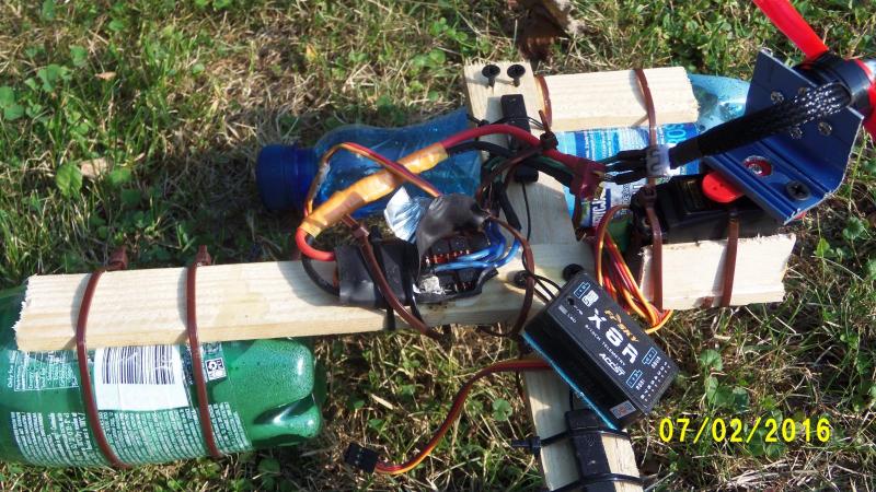

Za wiele nie nawojowałem, skopcił się regulator i to tak na dobre. Kupa dymu i smrodu, model holowany do brzegu "na wędkę". Nie bardzo wiem co było przyczyną. Nie zamoczył się, sinik też pobierał tylko 1/3 tego co regulator powinien zapewnić.
Nie poddaję się, projekt powstanie nowy. Nie interesowałem się nigdy i nie wiem jak ludzie budują podobne wynalazki, ale z chęcią poszukam by zbudować to nieco ładniej. Ten powstał bez namysłu i nauki. Już na początku napotkałem problem z wyważeniem. Przy pełnym gazie przednia butelka niemal całkowicie się zatapiała. Przeniosłem pakiet na środek jak na fotkach i dodatkowo tylne butelki musiałem lekko napełnić wodą.
Szukam informacji jak to powinno wyglądać, jaki stosunek masy przodu, tyłu, boków powinien być zachowany i wszelkie inne cuda by wyglądało to i pływało jak należy :) No i najważniejsze pytanie ... czym zastąpić te paskudne butelki ;) Jeszcze nie wiem jak, ale planuję zrobić wstępny kształt np. ze styropianu czy drewna by na tym stworzyć ładną zabudowę z laminatu.

Zachlapałeś go po prostu i dostał zwarcia. Elektronika powinna być szczelna.

Nie zachlapałem, sprawdziłem dokładnie. Był ponadto ciasno zgrzany w termokurczce i nie było widać kropli wody. Nie szalałem i oczywiście przyszłościowo elektronika będzie dużo lepiej zabezpieczona przed ewentualną stycznością z wodą. Był to regulator z jakiegoś powodu wyciągnięty z modelu Cessny ze 2 lata temu bo sprawiał problemy. Już nie pamiętam dlaczego, ale właśnie na chwilę obecną z takich części powstało to coś. Na zdjęciu (zaraz po wyciągnięciu z wody) widzisz, że nawet belka drewniana pod nim jest sucha do cna.

Najlepszym znanym mi sposobem na zabezpieczenie regulatora przed wodą jest klej na gorąco - napakować z obydwu stron ile wlezie i po sprawie.

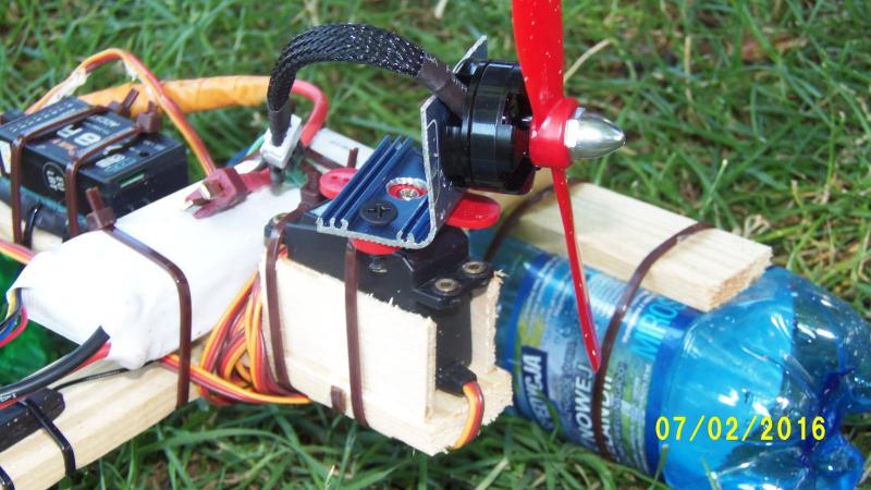

Co do skręcania, mam taki pomysł: sprawdź czy płaszczyzna obrotu silnika (ruch serwa) jest wypoziomowana.
Rozważ ster na przedniej butelce.

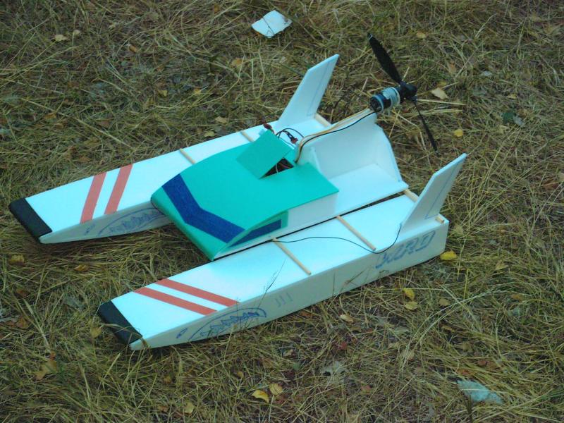

Może posłuży jako inspiracja..
A pływaki zrobiłbym ze szpachlowanego depronu, twardego styropianu, itp...  można z niego formować(szlifowaniem) różne ciekawe kształty.

Sterowany był tylko sterem klasycznym  a i tak objaw lenistwa zakrętu w jedną stronę dawał się we znaki .(efekt malał wraz ze wzrostem prędkości)
Ekonomicznie -regulator wstawił bym do "ubranka roboczego"  i wraz z odbiornikiem, pakietem wstawił bym przynajmniej do jakieś  "nadbudówki "

Ostatecznie planowałem wydrukować zabudowę na regulator, odbiornik i pakiet, którą bym od góry zamykał a przewody by wystawały zabezpieczone uszczelkami. Stanowiłoby to swego rodzaju niezatapialne serce modelu. Im więcej pomysłów w głowie tym większy mętlik bo tak mi się to spodobało, że rozpatruję zbudowanie czegośc konkretnych rozmiarów i szybkiego z zastosowaniem silnika 26 cc, który już jest w takim stanie, że latać w modelu nie będzie. Oczywiśćie wtedy już tylko ster wodny a nie wychylanie silnika ze śmigłem na serwie ;) Powoli dojrzewam i planuję ..

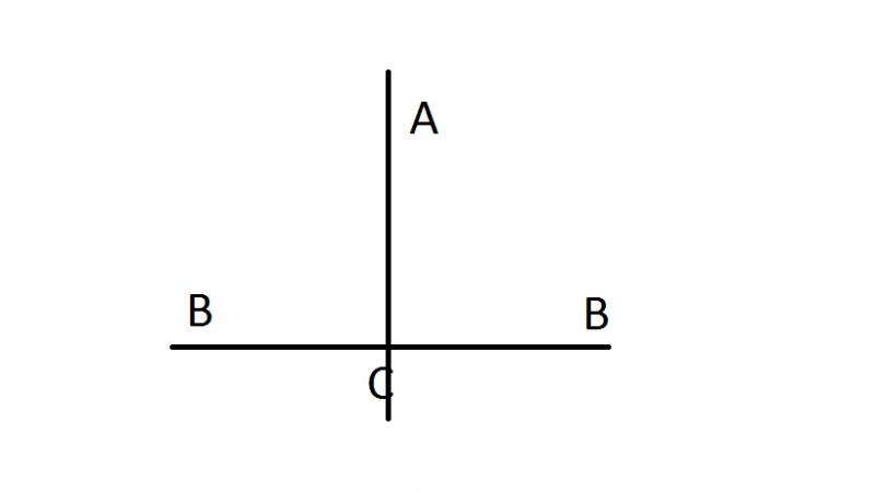

Nie zważając na wyporność pływaków a raczej przyjmując, że jest taka sama nie potrafię odnaleźć materiałów jaki powinien być stosunek wagowy w wyważeniu takiego cuda. Przyjmuję wstępnie na punkt C około 950 gramów masy. Będę wdzięczny jak ktoś mnie pokieruje do odpowiednich źródeł. Zagadką pozostaje dla mnie również odległość A - BB.
Dzięki

Zamontuj ster wodny na prawym pływaku.
