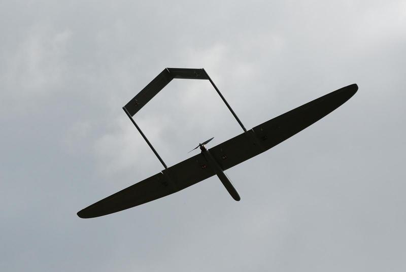

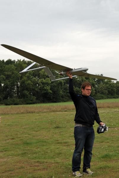

Hike poleciał :)
Jest też filmik:
Sam oblot miał nieco problemów technicznych (coś się eLeReS foszył), ale sam start wyglądał bajecznie prosto.
Najpierw chciałem, klasycznie, wykonać rzut i lot ślizgowy, a jeśli wszystko pójdzie ok, to wtedy zrobić lot na silniku.

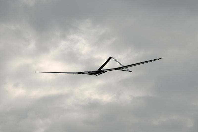

Niemniej - zamachnąłem się, rzuciłem i Hike zgrabnie zaczął lecieć. Lotniska szybko brakło, wysokości dalej nie ubywało, więc stwierdziłem, że nie będę łaził po mokrym, przeoranym polu, więc dodałem gazu, a Hike dziarsko zaczął nabierać wysokości. B)
Trymowania było dokładnie zero - wszystkie kąty itp sprawdziły się jak należy. Środek ciężkości okazał się mocno przedni - też według przewidywań, do oblotu tak być miało.
Same własności lotne - rewelacja.
Przeciąga to wręcz jak DLG, jedynie opuszczając nosa, bez żadnych tendencji do przewalania się przez skrzydło, w korkociąg wprowadzić się nie pozwala. Krążenie bardzo przewidywalne, pozwala krążyć naprawdę wąsko, prawie wokół końcówki. Bardzo podoba mi się też reakcja na ster kierunku. Z racji tego, że Vka jest odwrócona, to nie ma tendencji do wywoływania odwrotnego przechylenia. Pozwala ta wykonywać bardzo ładne korekty samym sterem kierunku.
No i osiągi też są bardzo ładne, wręcz zdarzyło mi się zapomnieć, że mam wyłączony silnik :)
Z rzeczy praktycznych - start nie jest żadnym problemem.
Jak ktoś się boi śmigła, to spokojnie możne je włączyć po starcie. Z doświadczenia mogę powiedzieć, że spotkać się ze śmigłem wcale nie jest łatwo - miałem wiele konstrukcji z tak umieszczonym napędem, a nigdy się nie ciachnąłem. Oczywiście tak to wygląda do pewnie 4kg wagi, powyżej to już pewnie przydałby się kawałek gumy i żyłki.
Na razie Hike ma założony kaganiec na silnik.
Wozi się w nim cuś takiego:
Czyli AXI 4120/14 V2 (660). Co by nie mówić - potężny silnik. Dobrany jednak nie pod obecną wagę, a obciążenie powyżej 4kg. Więc żeby uniknąć dojeżdżania (i tak dojechanego już) Li-Pola ograniczyliśmy w regulatorze prąd do 30A (przy pakiecie 4s 5000mAh).
Silnik został pożeniony z rzadko widywanym śmigłem, czyli
Graupner G-Sonic 12x12". Rozmiar rzadko widywany i pewnie mało kto się spodziewał kwadratowego śmigła w motoszybowcu, a nie w pylonie czy spawarce.
Powód jest specyficzny - czyli bardzo niski opór aerodynamiczny na przelocie. W efekcie do utrzymania lotu poziomego potrzeba naprawdę mało ciągu. Skutkuje to koniecznością pracy śmigła z niewielką prędkość obrotową. Wtedy nagle okazuje się, że problemem jest niska prędkość strumienia zaśmigłowego i sprawność napędu zaczyna lecieć w dół.
W efekcie przy klasycznie dobranym śmigle, żeby lecieć na przelot najbardziej opłaca się zrobić wysokość, a później szybować.
To śmigło zaś pozwala pracować napędowi bardzo sprawnie podczas lotu na stałej wysokości (no, ale nic za darmo - prędkość wznoszenia obrywa za to).
Obecnie Hike ma jakieś 100g balastu w dziobie. Straszna strata, docelowo trzeba podmienić pakiet.
Szczególnie, że jak widać tutaj
W środku pusto, że wiatr hula :)
Ale wiecie co jest najgorsze?
Że po pierwszym locie, sprawdzeniu podstaw, zachowania itp. nie było czasu na pocieszenie się tym, ze mam coś fajnego do pilotażu tylko przyszedł czas na lądowanie.
Powód? Hike ma bana na latanie do następnego weekendu. Musimy mieć totalną pewność, że będzie w całości w czwartek i piątek.
W tych dniach wystawiamy się na targach Drone Berlin
Jakby ktoś był na miejscu - zapraszamy do nas :)

Hike poleciał :)
Gratuluję, że Hike tak zacnie spełnił wszystkie Twoje założenia.

A jaka jest aktualna waga do lotu i powierzchnia nośna ?
Bardzo mi się ideowo podoba odwrotna V-ka - wydaje mi się, że modele bezlotkowe (znaczy RES na V-ce) latałyby w tym układzie świetnie. Sam zresztą piszesz o łatwym sterowaniu samym kierunkiem.
Chętnie bym polatał czymś takim z idealnie gładkim skrzydłem bez lotek i klap (spoiler raczej niezbędny...) z odpowiednio cienkim RES-owym profilem (np. coś tak jak w Madres-ie).
Powodzenia na targach!

Czesc Patryk,
Gratuluje oblotu i wlasnosci lotnych zgodnych z przewidywanymi.  Obliczenia??
No ale chyba nie powiesz, ze cokolowiek liczyles na komputerze!  Obrys skrzydla zapewne od reki a profile ani chybi od Wicherka  :D  :D  :D
Nie rozumie co zlego z muzyka, byc moze to najwiekszy problem modelu?
Powodzenie na Targach.

Gratulacje! Piękny model, fajnie lata i muzyka mu w tych lotach, jak widać, zupełnie nie przeszkadza. :) Cóż, niektórzy zawsze muszą się przyczepić do byle czego, jak już nie mogą do czegoś konkretnego. Ja natomiast mam pytanie: jak idea przyświecała Ci w tworzeniu odwróconego motyla i , co zrozumiałe, dwóch belek kadłubowych? Bo chyba nie tylko wygląd? Jak jest przewaga tego układu nad układami klasycznymi? Co z oporami?

Nah... Z wiekiem człowiek mądrzeje, docenia inne rzeczy niż suchą naukową teorię, a zaczyna polegać na zdrowym rozsądku, wyczuciu i wiedzy przodków.
Hike to był duży projekt, więc wybrałem ostatnią metodę. Najszybszą metodą dostępu do wiedzy przodków jest hepatoskopia - szczerze polecam :)
A poważniej nieco ;)
Hike został przeliczony naprawdę starannie, wyniki zaś mam opracowane dla wielu rożnych konfiguracji wagowych czy klapowych.
Z racji tego, że w kadłubie miejsca jest na tyle dużo, że będę chciał zrobić konkretne badania biegunowych, reakcji na klapy, czy może nawet jakieś akustyczne badanie turbulizacji na skrzydle.
Ale to jest grubsze zagadnienie z konkretniejszym sprzętem, a co najgorsze - bardzo dobrą pogodą.
Jak zrobię to na pewno się pochwalę wynikami.
Za to takie prostsze badania praktyczne, jak np prędkość przeciągnięcia, czy doskonałość na przelocie to planuje przy następnej okazji na latanie (bo to prosto wyciągnąć z tego co wypluwa OSD).
Co do wagi zaś - na tę chwilę jakieś 2,5kg, przy 75,5dm^2 powierzchni, czyli jakby nie było - 33g/m^2. Powiedziałbym, że wręcz zbyt mało :)
Zaryzykuje, ze to aż tak fajne nie jest. Odwrócona Vka niweluje przeciwne działanie steru kierunku jako lotek, ale dalej powoduje, że jeden organ sterowniczy dodaje coś od siebie do drugiego.
Tak naprawdę główna rolę w relacji na ster kierunku odgrywa wznios. To właśnie prawidłowy dobór wzniosu powoduje,że modele na samym sterze kierunku potrafią być bardzo zwrotne, a sama forma steru kierunku aż tak wiele nie zmienia.
Zaryzykuje, że stosując odwróconą Vkę w RES można by dać mniejszy wznios i uzyskać podobną reakcję na ster. Tyle, że wznios ma też inne funkcję, więc to może nie być dobry interes.
Dodaj do tego, że konstrukcja takiego wynalazku jest mocno uciążliwa, to moim zdaniem niekoniecznie warto.
A czemu w takim razie Plus ma taki układ?
W sumie to ciężko mi powiedzieć, może równie dobrze chodzić o marketing  (znaczy nie zrozumcie mnie źle - on na pewno lata świetnie, po prostu niekoniecznie lata lepiej dzięki temu układowi).
W Hike'u zaś układ ten jest zastosowany ze względu na przystosowanie do FPV. Daje nam to dwie rzeczy:
1. Pozwoliło to pozbyć się napędu z dziobu, a w jego miejsce zrobić miejsce (a nawet dużo miejsca) na kamerę z pan-tiltem. Przy okazji daje nam to możliwość patrzenie dosłownie wszędzie
2. Wszystko co ciężkie ląduje tej malutkiej gondolce pod skrzydłami. Dzięki temu ten jeden element powinien brać na siebie całą siła uderzenia w glebę, a dzięki zastosowaniu zrywalnych (dobranie zrywalnych śrub to zaś inne zagadnienie, wciąż przede mną) śrub skrzydła i ogony powinny wyjść z grubsza bez szwanku. No i mniej jest do wymiany w razie uszkodzeń, można wymienić np. samą przednią gondolkę, czy jeden ogon.
Innymi słowy - W Hike'u są to względy poza aerodynamiczne, czysto praktyczna, żeby lepiej się latało FPV.
Co do wpływu na opory, doskonałość aerodynamiczną, etc. to jest skłonny zaryzykować, że te układy są bardzo podobne.
