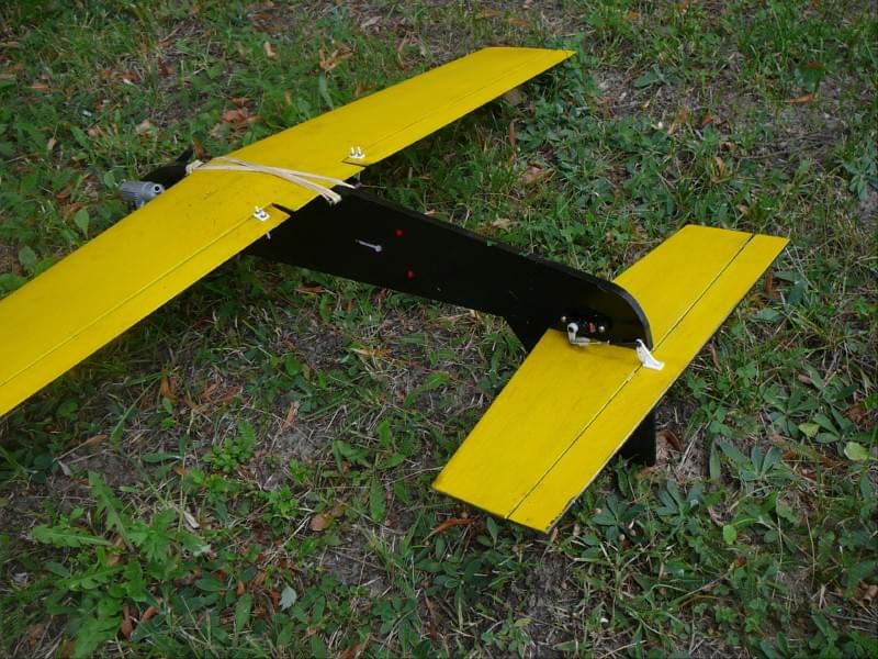

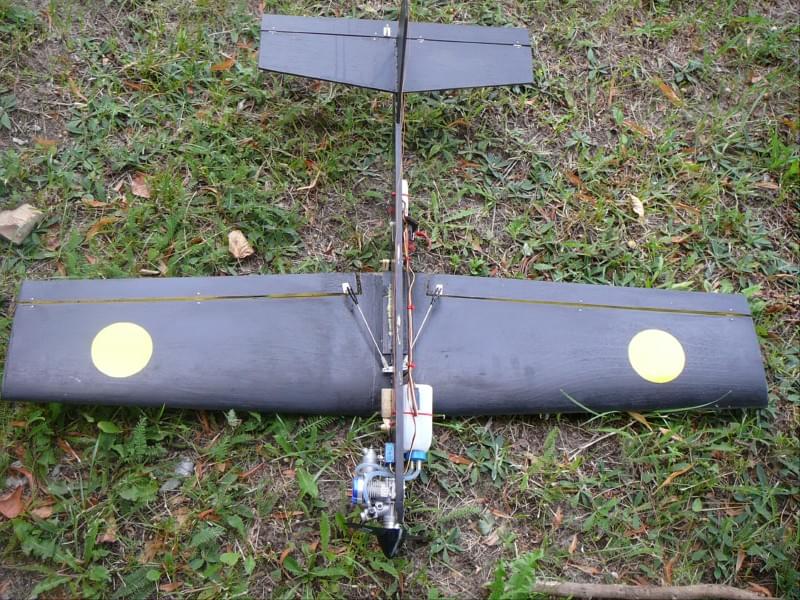

przesunąlem ŚĆ do przodu i jak ręką odjął pętle jak od cyrkla i tak gwałtowne, że aż mój ASP dostaje czkawki będe musiał troche pokombinować z regulacją
teraz brzydsza strona wygląda tak
Dołączona grafika
jeszcze raz dzięki za pomoc

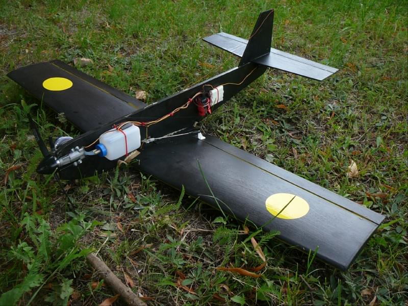

Napisano 12 sierpień 2008 - 15:49
Rewelacja ! Wydaje mi się jednak ze maja zbyt tylne wyważenie.Dużo osprzętu z tyłu.Gdzie ci wychodzi SC.Może to było powodem zrywania strugi?Z czego zrobiłeś kadłub?
Daj dwa serwa na lotki ,łatwiej będzie zrealizować mniejsze wychylenie w dół.

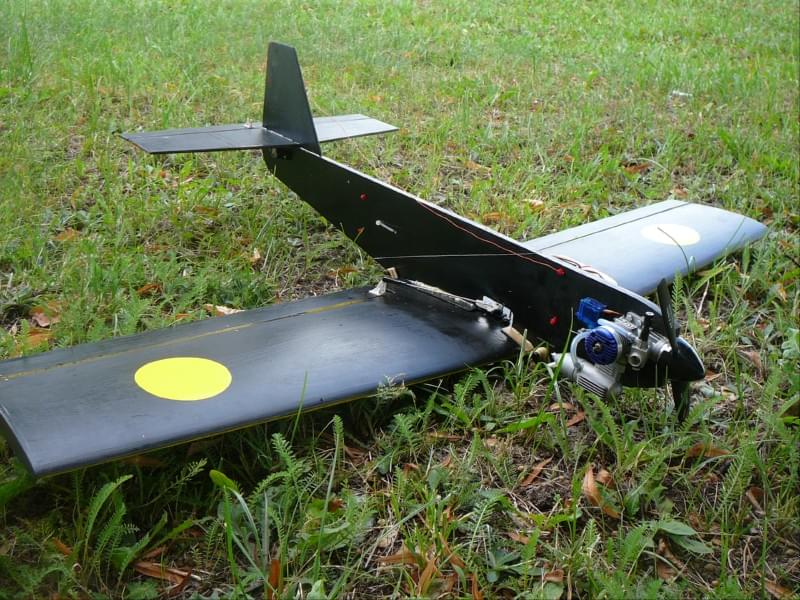

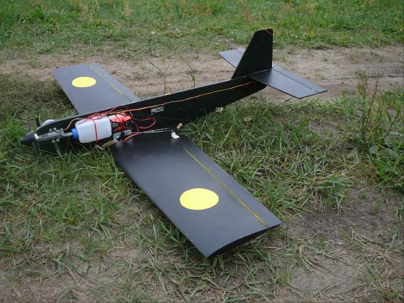

#6 pacek
pacek
  • Modelarz
  • 1008 postów
Napisano 12 sierpień 2008 - 10:17
a oto kilka zdjęć
Dołączona grafika
Dołączona grafika
Dołączona grafika
jakby co to model nie jest krzywy tylko na zdjęciu tak wyszło, no i kabinka odpadła
no i z tej brzydszej strony
Dołączona grafika

Napisano 10 sierpień 2008 - 23:59
Zrywa ci strugę ,bo jeśli dobrze odczytałem to skręcenie dałes dodatnie ,a ma być ok 2 stopnie ujemne.Możesz jeszcze zmiksować lotki w dół przy zaciągnięciu SW ( 1-2 mm)i dać na krawędź natarcia "karabiny" z ziaren grubego papieru ściernego( widoczne na drugim zdjęciu po prawej ).
