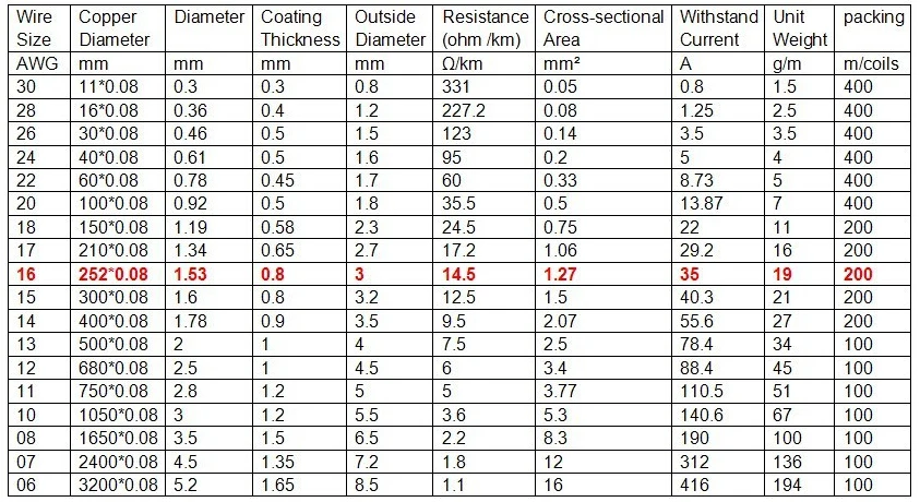

Układ wejściowy jest w niektórych aplikacjach opcjonalny. W naszej aplikacji będą to kondensatory. Czemu ?
Wynika to ze spodziewanego charakteru pracy czyli dużym chwilowym zapotrzebowaniu na prąd (przez serwa).
Czemu jest to istotne ?
KAŻDY przewód ma swoją rezystancje (a materiał z którego jest zrobiony rezystywność):
https://pl.wikipedia.org/wiki/Rezystancja
https://pl.wikipedia.org/wiki/Rezystywno%C5%9B%C4%87
R to opór naszego przewodu
L to jego długość
S to pole przekroju poprzecznego
czyli czym dłuższy i cieńszy "kabelek" tym większy stawia opór
konkludując cały opis zastosowania kondensatora na wejściu ;) potrzebujemy takiego lokalnego magazynu energii aby na wyjściu uzyskać szybko odpowiedni prąd

W sumie to nie będzie zaśmiecanie tematu kolegi bo i tak edytuje pierwszego posta a może będzie jakaś inspiracja do poruszanych tematów :)
Robertus, co tabelka to inne parametry.
Ja te 1,63mm średnicy znalazłem na podpiętym na forum przeliczniku.
Twoja tabelka jeszcze inaczej pokazuje a w linku do sklepu jest jeszcze inaczej.
Dodatkowo biorąc pod uwagę potencjalne straty na połączeniu lutowanym, czy nie lepiej wziąć przewód z lekko większa średnicą?
Jeśli SBEC ma 50A a wg tabelki z podpiętego tematu 14AWG ma 25A to jak to ma wytrzymać (wg Twojej ma 55A)?
A co z zasilaniem? 2 przewody 14AWG też niby 25A. Kondenstatory na wejściu załatwiają sprawę?
Swoją drogą to przewody chyba nie są aż takie drogie żeby nie można było dać ich kilka cm dłuższych żeby dociąć sobie je wg własnych potrzeb.
A tak to trzeba lutować.
