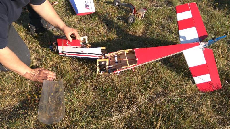

Przyszedł i na mnie czas aby dołączyć do zacnego grona.

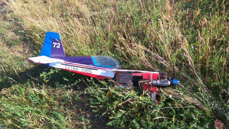

Po długiej przerwie w końcu znalazłem chwilę aby wybrać się na lotnisko. Piękna, bezwietrzna pogoda, silniczek chodził jak nigdy. Pierwszy zbiornik wylatany dosyć zachowawczo, trochę trymowania modelu (po zmianie aparatury). Drugi zbiornik to już trochę wariacji. Efekt trzeciego zbiornika widoczny na zdjęciu :)
Kilka przelotów wzdłuż lotniska, jedna pętla, druga. Dalej lot po prostej, baczka, no i ciasna pętla. Po wyjściu z pętli model stracił sterowność, tzn. jeszcze jakoś reagował ale bardzo ospale i nerwowo. Z każdym metrem było coraz gorzej. Jedyne co mi się udało zrobić to obniżyć lot do jakichś 10-12m, po tym utraciłem całkowicie kontrolę nad modelem i skorupa zwaliła się stosunkowo płasko na ziemię.
Po oględzinach zwłok wyszło na to, że przy ciasnej pętli nie wytrzymało mocowanie skrzydła.
Straty:
- złamany kadłub
- złamane śmigło
Skrzydła jak i stateczniki wyszły bez szwanku.
Jakie dalsze losy skorupy? nie wiem :) sprzedam, oddam, spalę? bo na odbudowę całkowity brak czasu. Jeżeli któryś z Was ma pomysł co z tym zrobić chętnie posłucham :)

Zmiana aparatury była tylko "kosmetyczna", link pozostał ten sam. Wcześniej latałem na turnigy 9x, teraz 9xr pro. Link bez zmian FrSky DJT, przed jak i po kraksie z linkiem nie było i nie ma problemów. Las, jak najbardziej, w pobliżu jest, jednak przyczyny kreta są jasne i ewidentne. Od przeszło 8 lat latam w jednym miejscu (lotnisko Lisie Kąty) i raczej wykluczam problem z transmisją sygnału. Z resztą samo zachowanie modelu na chwilę przed upadkiem wyklucza utratę sygnału.

Przyczyna jest ewidentna i opisana wcześniej. Wyrwane mocowanie płata, "ospałość" w jedną stronę wynikała z początkowego obluzowania się jednej połówki skrzydła. Model był w niewielkiej odległości ode mnie i doskonale było widać co się działo w kolejnych fazach lotu.
