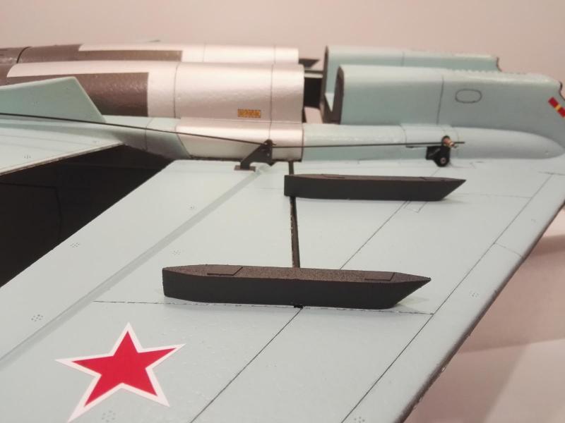

Pylony przygotowane do podczepienia uzbrojenia- widoczne blaszki z nożyka modelarskiego, które mocno będą trzymać magnesy neodymowe przyklejone do rakiet itp. Warto zbierać stare pisaki lub pojemniki po tuszach od rzęs 😉. Dobrze nadają się na zbiorniki, zasobniki. Ale o tym w kolejnych postach.

Zasobnik z urządzeniami do walki ektronicznej - obudowa po płaskim pisaku 😀 pomalowana na biało z przyklejonymi magnesami neodymowymi. Waga 5 g.

Bez obaw - ja ląduję techniką "na liścia". Patent na magnesy+blaszki z nożyka już niejednokrotnie został sprawdzony - działa prawidłowo.

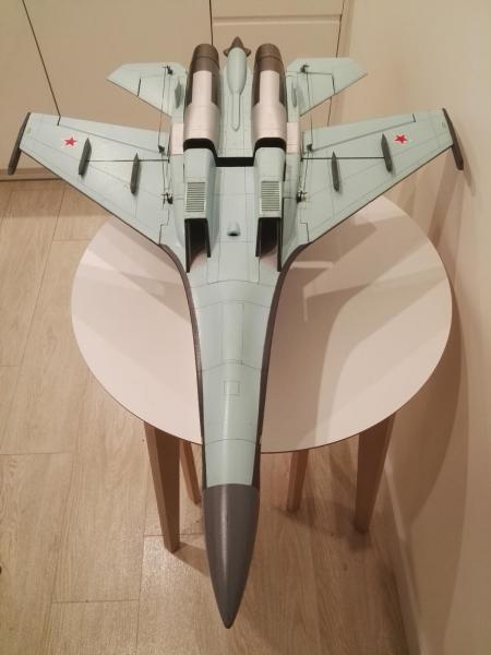

Pobawiłem się różnymi typami śmigieł. Poniżej wyniki.
"Ciąg" rozumiany jest jako nacisk modelu skierowanego dziobem na wagę.
Obecnie latam na śmigle 6x5E - jest OK tak podczas startu jak i w locie.
Moje wrażenia po próbach ze śmigłem 6x4E - odczuwalne jest, że model będzie  miał większą prędkość podczas startu z ręki i podczas lotu.
