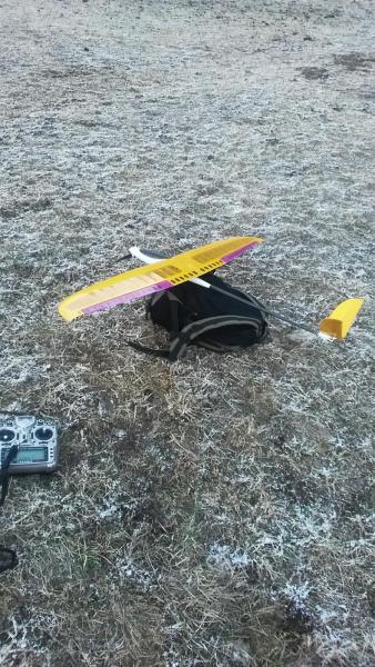

Bo to wszystko improwizacja była, plany były inne na dziś ale pogoda nie dopisała. Tak się skupiłem na mocowaniu kamery,że otrzezwienie przyszło w pierwszym zakręcie. Następnym razem będzie lepiej.
Proszę docenić zaangażowanie i zwrócić uwagę na poświęcenie. Na filmie widać pasy na łące, nawóz, naturalny, całkiem miło :-)
