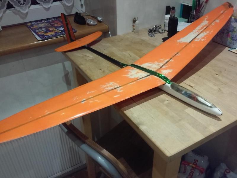

106cm waga 185g skrzydło laminat profil nm48.https://youtu.be/aZx8lXwQ7hE

Coś więcej o modelu ?? Skąd plany ? Sam robiłeś ?

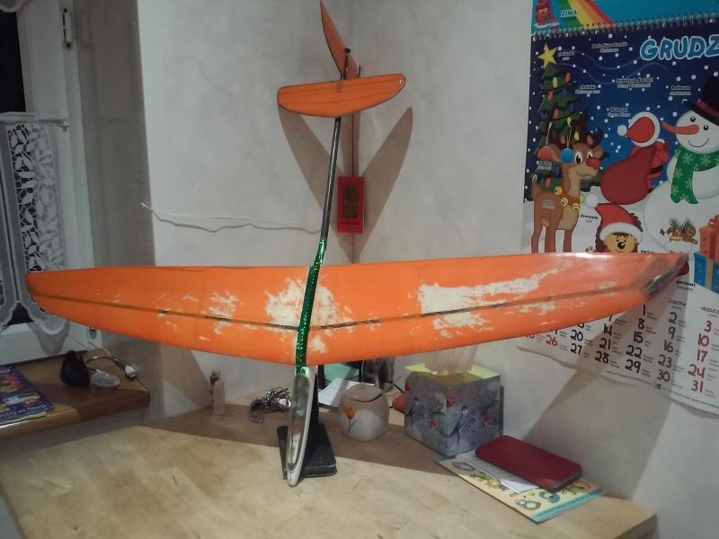

Tak robiłem sam bez planów z głowy mowa o skrzydle icontent://media/external/file/150476statecznikach bo kadłub jest z jakiegoś starego szybowca skrzydło to wycięty rdzeń zy xps styrodur i pokryty tkaniną szklaną 48g następnie włożone do worka i odessane powietrze czyli robione w prużni20171217_192531.jpg 20171217_192501.jpg
