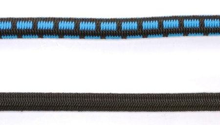

Guma w oplocie o średnicy 8 mm. do "wystrzeliwania" modeli szybowców o rozciągliwości 150-200% na 1 mb.
Ewentualnie Castorama, ale trzeba sprawdzić rozciągliwość. Powinna się rozciągać co najmniej 200%.

https://hobbyking.com/en_us/hobbykingr-tm-6mm-silicon-rubber-bungee-hi-start-cord.html ta się z 5 razy rozciąga do tego 80 albo 100m żyłki i elegancki hol. Jak za słaba to można kupić 2 i połączyć równolegle. Niebieskiej wersji tej 8mm praktycznie nie można dostać https://hobbyking.com/en_us/hobbykingr-8mm-silicon-rubber-bungee-hi-start-cord.html?wrh_pdp=7 .

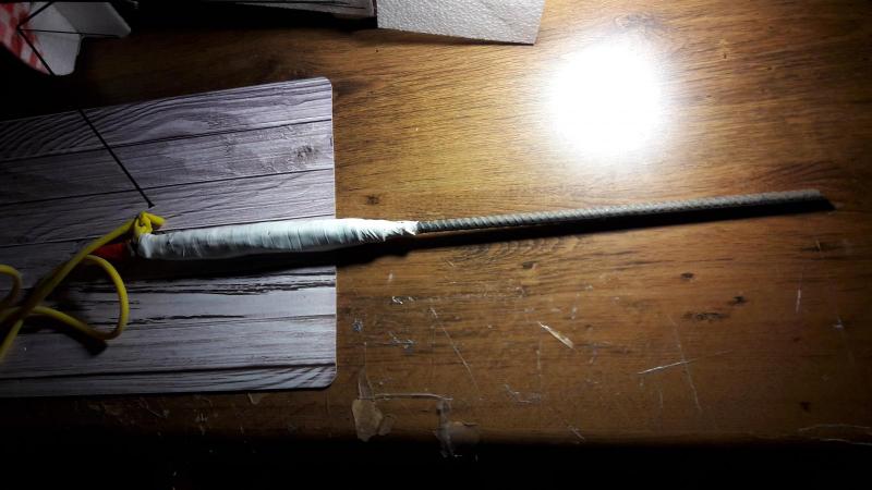

Ja również używam silikonowej gumy. Kiedyś też używałem gumy w oplocie ale kolega powiedział żebym spróbował z silikonu no i faktycznie start był dużo lepszy. Dokładnie jak to Patryk opisał. Do tego żyłka graupner chyba 0.7mm to jest. A do większych szybowców używam już windy ;) A mocowanie do ziemi zrobiłem z pręta zbrojonego lekko zaostrzonego na końcówce żeby lepiej wchodził w grunt :D A kiedyś używałem dwóch śrubokrętów i do też dawało radę ale takie rozwiązanie raczej polecam robić w końcowej ostatecznej ostateczności.
Ta taśma izolacyjna to żeby było widać gdzie jest wbity pręt i żeby jakieś zwierze w polu się na niego nie nawinęło.

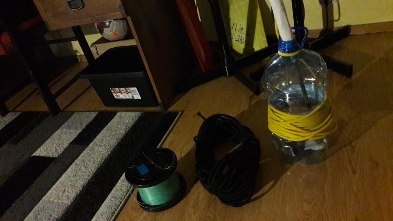

A wszystko zawijane na taką elegancką szybowniczą butelkę :D
Obok widać 30m gumy w oplocie i 400m żyłki 1.22mm ale żyłka ta to do windy :P
