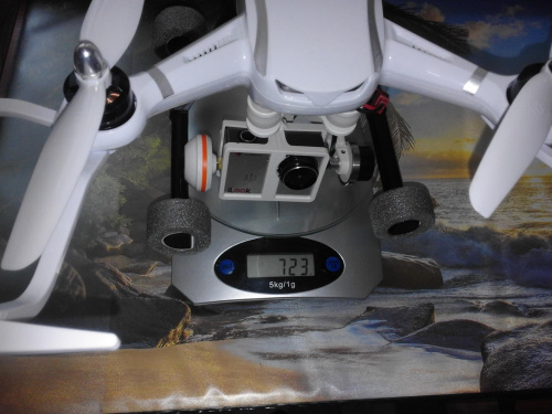

Waga koptera gotowego do lotu . Ze stockowym wyposażeniem ważył 580g.
Mam do Was pytanie . Zakładając że jak już żeście powiedzieli że te aku zamiast tych 3,2Ah ma te 2,6 albo nawet 2,2Ah . To jaki sens jest wkładać jakieś inne aku o takiej samej pojemności (2,2Ah ) ? Na Amazonie znalazłem taką  https://www.amazon.co.uk/HRB-Battery-2600MAH-Replacement-Racing/dp/B073QH6DTG I to chyba jest max. pojemność jaką można by wcisnąć do tej obudowy .

Zgodnie z podanymi danymi na pakiecie 2200 w stockowej masie ma szanse wisiec przez 15 minut. WISIEC w miejscu przy bezwietrznej pogodzie. Jakakolwiek walka z wiatrem o utrzymanie pozycji GPS, lub jakiekolwiek manewry zmniejszaja ten czas - nawet sam start i wznoszenie zmniejsza ten czas.
Przy masie 723g powisi przez niecale 10 minut.
Jeden i drugi czas przy zalozeniu wypompowania 95% pakietu. Jak pakiet ma kiepska wydajnosc to alarmy wlacza sie duzo wczesniej.
Przy 85% pakietu czasy sa odpowiednio: 13 i 8 minut.
I to zakladajac ze prad pobiera tylko silnik (bez udzialu elektroniki sterujacej (odbiornik, GPS, it - to mozna pominac i ewentualnie kamery, tego raczej nie da sie pominac)
