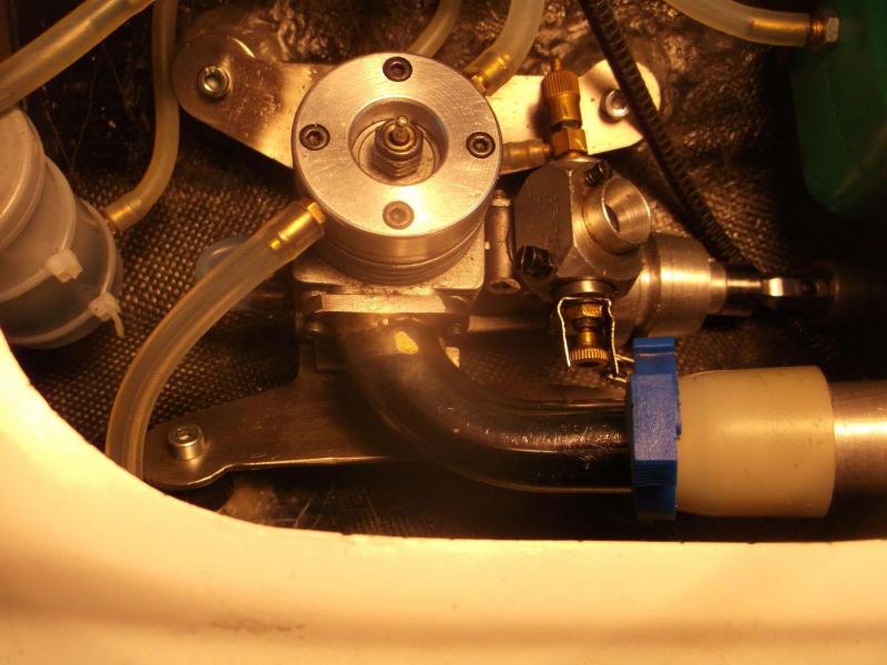

mr.jaro Opublikowano 4 Maja 2018 Udostępnij Opublikowano 4 Maja 2018 Faktycznie, od tego trzeba bylo zaczac. Teraz widze, o co chodzi. Jedno jest pewne: krociec tlumika zachodzi na otwory srub, bo ma wiekszy przekroj (jest wyraznie dluzszy), anizeli kanal wydechowy silnika. Ten tlumik pochodzi wiec od zupelnie innego silnika, dlatego nic nie pasuje. Facetowi, ktory Tobie ten silnik, jak to powiedziales "skladal", powinienes porzadnie natrzec uszu, bo albo zielonego pojecia nie mial, albo Ciebie w butelke chcial nabic. Mnie spontanicznie przychodzi do glowy jedynie pewne zmodernizowanie tego, co wczesniej Andrzej napisal. Wypilowac kolnierz z mosiadzu, zlutowac go z kroccem tlumika (to polaczenie bedzie szczelne), splanowac powierzchnie kolektora i kolnierza, a potem sprobowac polaczyc tlumik z silnikiem za pomoca opaski, wkladajac tam jaka uszczelke. Ale mimo wszystko obawiam sie, ze w wyniku drgan tlumik zacznie "wedrowac", bo nie bardzo moge sobie wyobrazic, jak go zabezpieczyc przed przesunieciem. Na jakies kolki nawet miejsca brak. Jak juz Grzegorz trafnie zauwazyl: kaszanka. Odnośnik do komentarza Udostępnij na innych stronach Więcej opcji udostępniania...

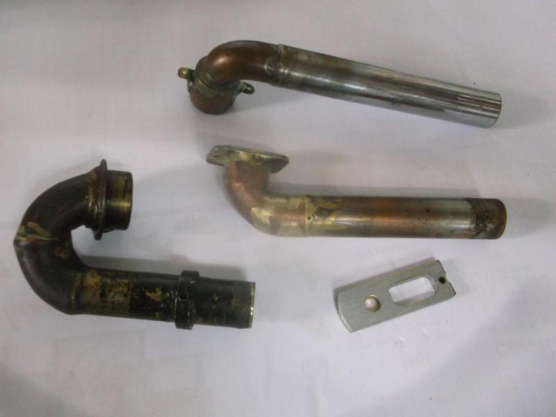

AndrzejC Opublikowano 4 Maja 2018 Udostępnij Opublikowano 4 Maja 2018 Masz problem ze zdobyciem materiałów? No w końcu jesteś w tej części Europy, gdzie podobno jest wszystko.. Wyobraźni użyj. To czego potrzebujesz dostaniesz w każdym porządnym sklepie budowlanym. Trzeba tylko pochodzić międzyregałami i patrzeć po modelarsku. Na zdjęciu poniżej masz pokazane jakieś moje stare kolektory wykonane tylko i wyłącznie z tego co można kupić np w OBI. Pochewtane byle jak, bo wtedy dysponowałem tylko palniczkiem kupionym także w markecie ale działało. I o to chodzi.. Ten kawałek płaskowniczka też został zaadoptowany jakiegoś kawałka metalu z odpowiednimi otworami, które z grubsza można dopasować do Twojego tłumika także znalazłem w OBI. Kombinuj... Twój kolektor to jest prosta sprawa, ale fakt , faktem narzędzia odpowiednie musisz mieć. Na drugim zdjęciu masz pokazane jak to powinno wyglądać. Żadnych uszczelek, klejów i innego badziewia nie ma po co używać. Jak te powierzchnie dobrze spasujesz, to nic nie będzie wylatać, i silnik na pewno będzie dobrze pracował. Proste... A.C. Odnośnik do komentarza Udostępnij na innych stronach Więcej opcji udostępniania...

Grzesiek Opublikowano 5 Maja 2018 Udostępnij Opublikowano 5 Maja 2018 Ale Frau Kancleż macie.Co dzicz sprowadziła.Sory za offtopa.Wracajac do tlumika sprobuj zalac to miejsce co zaznaczyles na zdięciu strzalkami DISTALEM 12 godzinnym ,troche wytrzyma ale to sposob doraźny. Odnośnik do komentarza Udostępnij na innych stronach Więcej opcji udostępniania...
Matijus Opublikowano 5 Maja 2018 Autor Udostępnij Opublikowano 5 Maja 2018 Ale Frau Kancleż macie.Co dzicz sprowadziła.Sory za offtopa.Wracajac do tlumika sprobuj zalac to miejsce co zaznaczyles na zdięciu strzalkami DISTALEM 12 godzinnym ,troche wytrzyma ale to sposob doraźny. Tak też zrobiłem, do momentu aż nie zrobię nowego elementu. Przy okazji zobaczę jak długo to wytrzyma. Odnośnik do komentarza Udostępnij na innych stronach Więcej opcji udostępniania...
