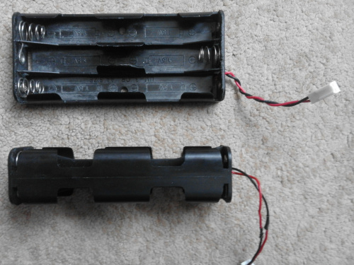

Tak po chłopsku ! Prosto ale działa ! Ładowanie aku NiMH szeregowo koszyczkiem na 8szt aku .
2szt aku
4szt aku
6szt aku
8szt aku - podpinasz minusowego krokodylka do minusa ostatniego z 8-miu aku ( do sprężynki ) . Jak widzisz na zdjęciach do wtyczki koszyczka mam podpiętego plusowego krokodylka . W zależności ile chcę ładować aku ( 2, 4, 6, 8 szt ) ? Podpinam minusowy krokodylek do odpowiedniej sprężynki . ;)
