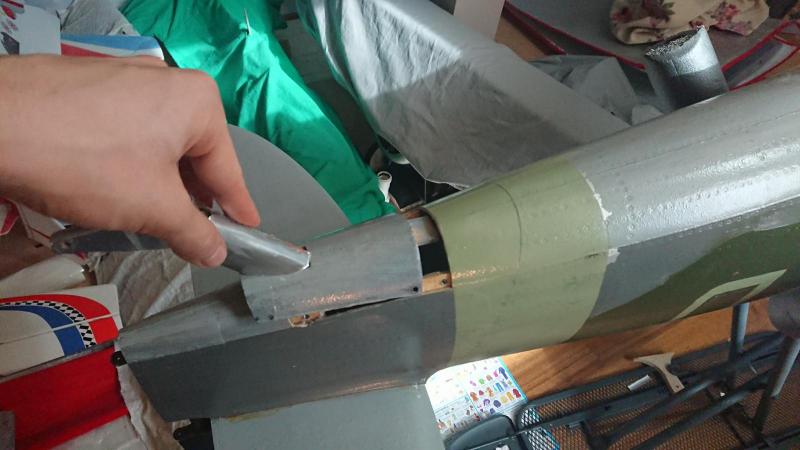

#91 Modelarz 2123
Modelarz 2123
  • Modelarz
  • 91 postów
  • Age: 21
  • SkądZielona Góra
  • Imię:Marcin
Napisano 14 marzec 2019 - 22:04

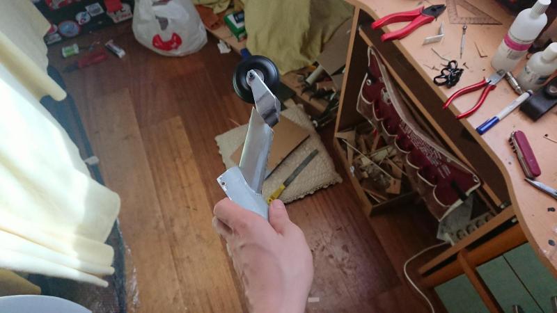

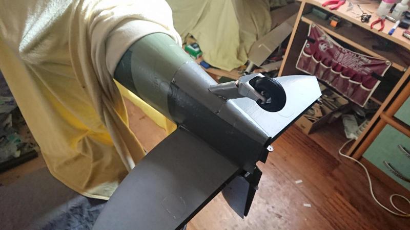

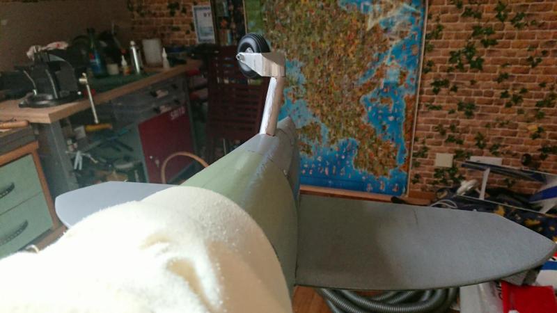

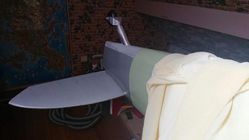

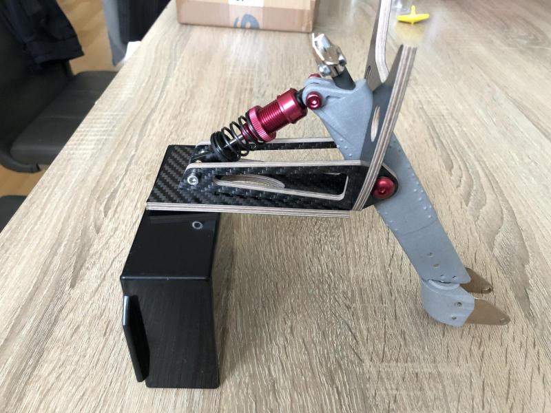

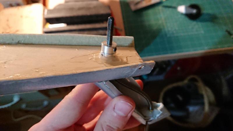

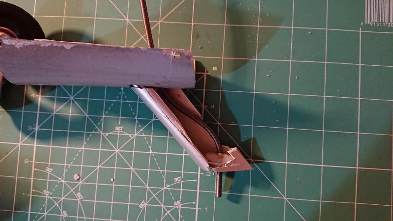

Trochę dumałem i myślałem jak by zrobić z tym nieszczęsnym kółkiem ogonowym, z jednej strony chciałem żeby było sterowane, z drugiej nie podobał mi się ten wystający pręt, który był by najprostszym rozwiązaniem, w końcu wpadłem na pomysł, żeby wykorzystać wał giętki taki jak w łódkach rc, i chyba to jest to. Oczywiście czy to będzie działać tak jak mi się wydaje okaże się po kilku lotach, na razie na sucho działa super, a tak to wygląda.
  • 0
