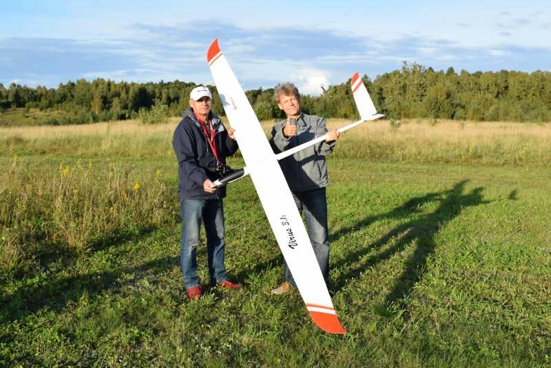

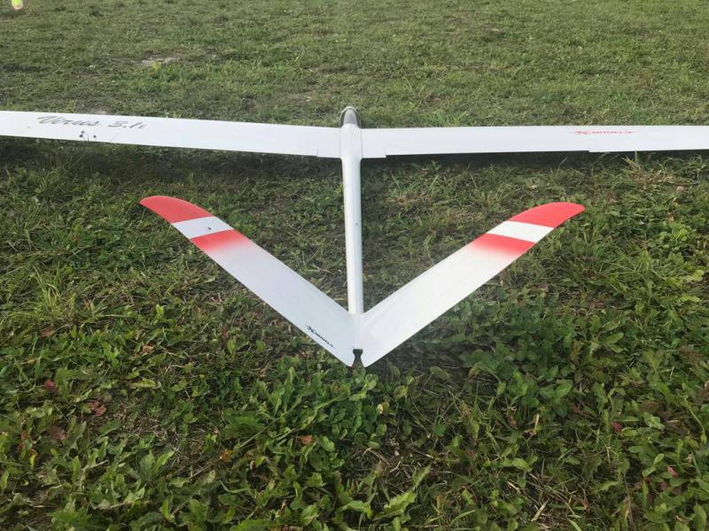

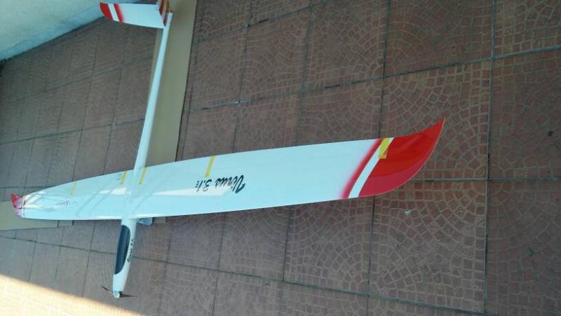

Cześć.
Wiosną tego roku zapragnęłem wskoczyć na wyższy poziom latania, czyli model pełnolaminatowy. Długo wahałem się jaki model wybrać, Falkon od Leszka Kwarcińskiego czy też inny od Wiesława Pastuszaka. Lektura wątków na forum rozjaśnia umysł i serce podpowiedziało - Virus. Wieksza rozpiętość skrzydeł, smukły kadłub, czyli to, co tygryski lubią najbardziej. Telefon do Wiesława i zaskoczenie, nasze nazwiska są prawie identyczne. Przegadaliśmy kilka kwadransów, okazało się, że mamy wielu wspólnych znajomych a rozmowa zaowocowała zamówieniem lekkiej wersji Virusa 3.1e.

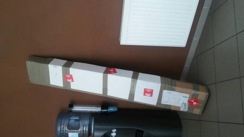

Nie czekałem długo i otrzymałem fotkę modelu gotowego do wysyłki. Kilka dni później kurier dostarczył paczkę.

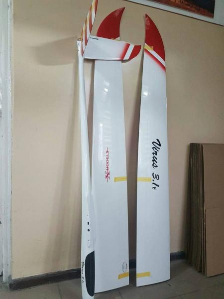

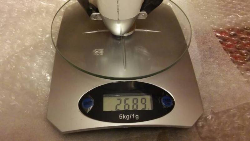

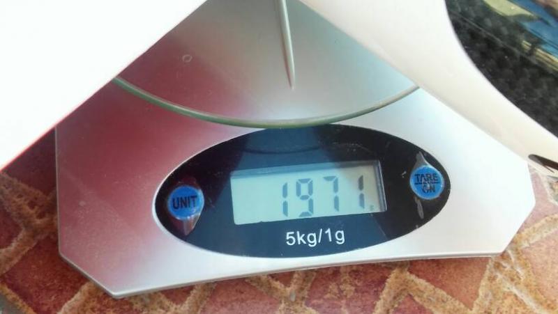

Przesyłka perfekcyjnie zabezpieczona, każdy element zawinięty w piankę i zapakowany w osobny worek. Ciekawość zaowocowała montażem na "sucho". Co tu dużo gadać, piękny model. Wykonanie "na lekko" dało niską wagę modelu.
Decyzja o setupie:
Silnik RAY G2 C3548/900kV
BEC RAY 70A
Kołpak ALU 40/5/M3 TURBO SPECIAL
Łopatki Graupner Cam Carbo 13/6.5'
Serwa:
Lotki i klapy KST DS 125 MG
Usterzenie KST DS 145 MG

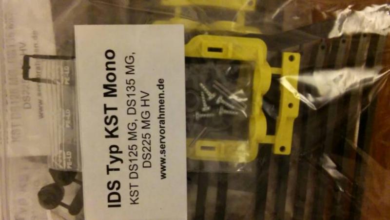

Postanowiłem wyposażyć model w LDS, zamiast normalnych popychaczy.

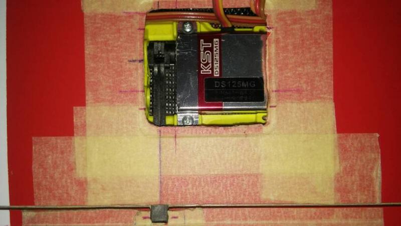

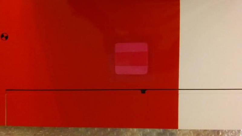

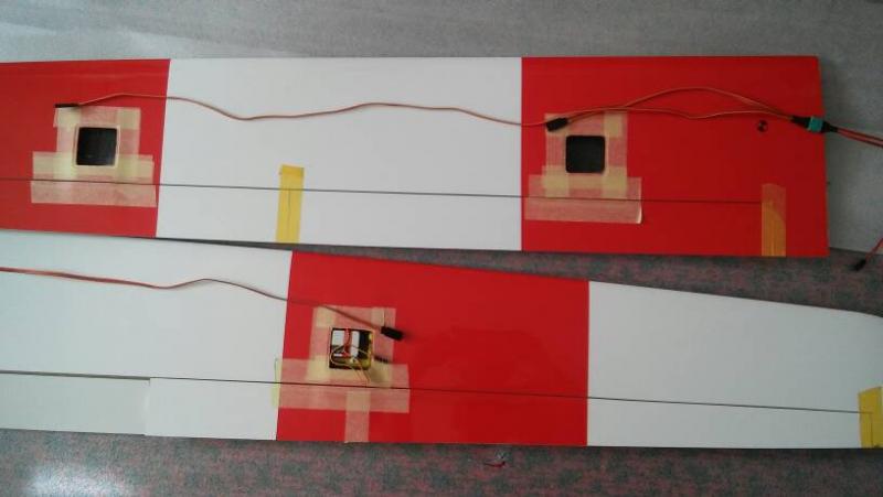

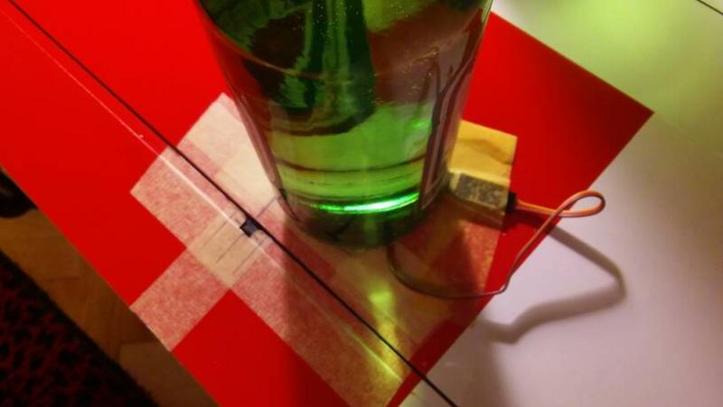

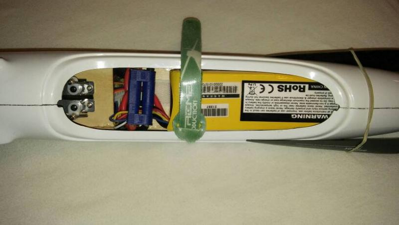

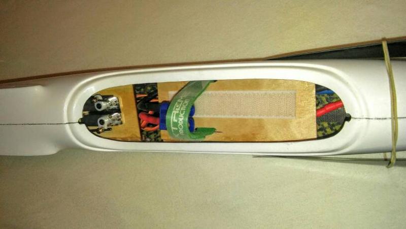

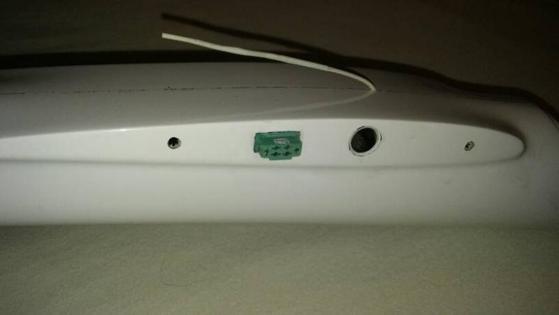

Wyposażanie zacząłem od okablowania płatów i kadłuba. Najwięcej pracy kosztowały LDS-y. Pasowanie, mierzenie, poprawianie i znowu to samo do uzyskania właściwych pozycji i wychyleń powierzchni sterowych. Podczas wklejania ramek serw pomogły butelki po mojej ulubionej Perle. Oryginalne zaślepki zastąpiłem wykonanymi z tworzywa. Pozostało wkleić gniazda MPX w kadłubie, półkę serw usterzenia oraz półkę pod pakiet. Planowałem zasilać model pakietami 4S, najlepszym wyborem okazał się ten o pojemności 2700 mAh. Wyważył model w zalecanym punkcie bez potrzeby doważenia ołowiem. Wagę do lotu uzyskałem, zgodnie z planem, poniżej 3kg.

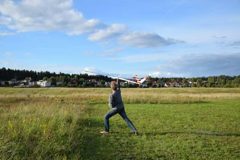

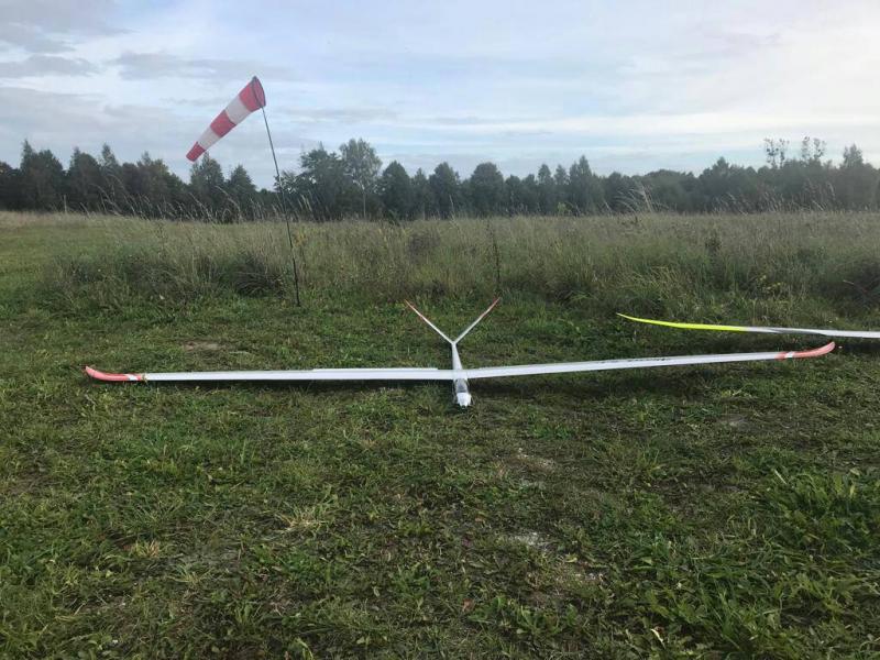

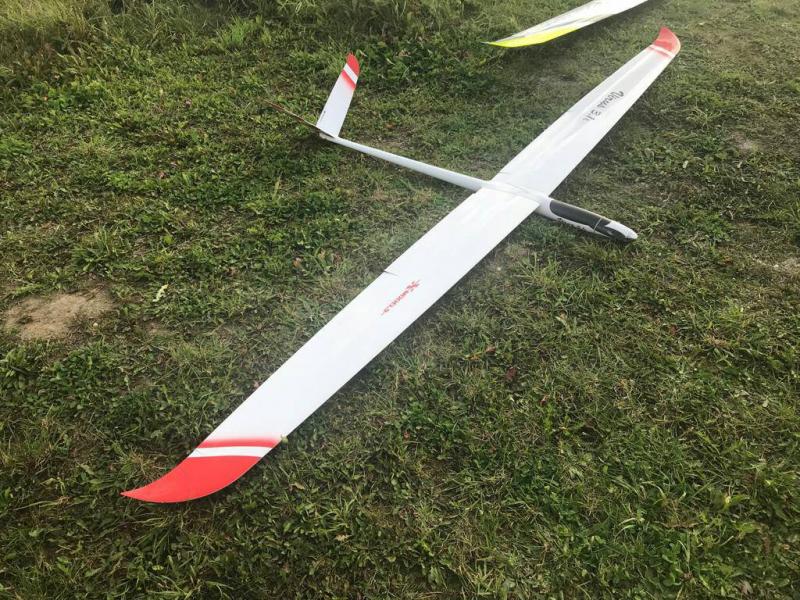

Virus poszedł w powietrze w zeszłą niedzielę, 16.09. Wymagał delikatnego trymu na usterzeniu, muszę jeszcze zmiksować wysokość z silnikiem (lekko zadziera). Doskonale planuje, jest przewidywalny i super gwiżdże. Dziękuję Sułkowi za pomoc w oblocie, Piterowi za foty a Wiesiowi za piękny model.received_2149134411974456.jpeg 20180417_121914.jpeg 20180420_104800.jpeg 20180420_104600_HDR.jpeg 20180609_213804_HDR.jpeg 20180526_203800~2.jpeg 20180630_164608.jpeg 20180712_112218.jpeg 20180630_164608.jpeg 20180907_221053.jpeg 20180908_234558.jpeg 20180908_234610.jpeg 20180915_200002.jpeg 20180915_195604~3.jpeg 20180915_200804~2.jpeg 20180915_201822.jpeg tapatalk_1537171050139~2.jpeg IMG-20180916-WA0017.jpeg IMG-20180916-WA0018.jpeg IMG-20180916-WA0016.jpeg tapatalk_1537170960808.jpeg tapatalk_1537170967051.jpeg tapatalk_1537170973900.jpeg tapatalk_1537170986642.jpeg tapatalk_1537170993235.jpeg tapatalk_1537170983339.jpeg tapatalk_1537171022252.jpeg tapatalk_1537171034039.jpeg tapatalk_1537171027202.jpeg tapatalk_1537171040997.jpeg
