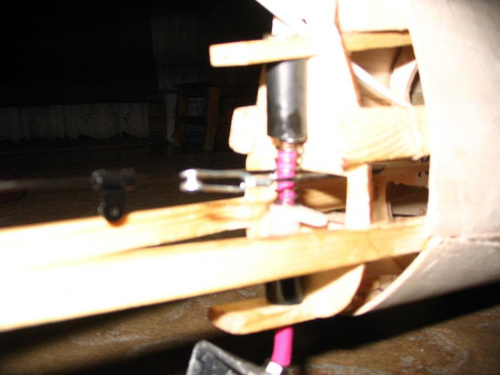

Montaż kółka ogonowego:
Tulejki (czarny kolor na zdjęciu) wykonane z starego przewodu paliwowego z Trabanta :D , resor ze sprężyny, dwie tulejki dystansowe (białe pierścienie na zdjęciu), orczyk serwa i pręt z alu. (kolor różowy, tymczasowo będzie przemalowany na czarny kolor).
Dołączona grafika
Ujęcie z innej strony, kółko ogonowe będzie sprzęgnięnte z serwem dla kierunku
Dołączona grafika
