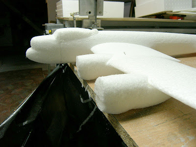

w końcu nie wytrzymałem i zacząłem go składać:
genialna zabawka: do zaokrąglenia tylko golenie silników, dziobek kabinki i wieżyczka strzelca :)
postanowiłem schować serwo steru wysokości w środku:
Dołączona grafika
w odciętą "dupkę" wkleiłem mechanizm i dźwigienkę:
Dołączona grafika
potem trochę pracy nozykiem i papierme ściernym:
Dołączona grafika
i model zaczął przypominac oryginał... :)
Dołączona grafika
przykleiłem małe wręgi silnikowe i przykręciłem do nich silniczki
(ale one malutkie-a ciąg dają tylko trochę mniejszy niz e-MAxy! :)
Następnie obrysowałem gondole na skrzydle i wyciałem lutownicą kanał pod elektronikę: od serwa skrzydła prawego -po lewe.
Położyłem to wszystko obok sibie i .. stwierdziłem że naprawdę złomu będzie wiecej niż pianki! :)
Dołączona grafika
Na "roboczo" spiąłem cały układ w calość aby nadać odp kier. obrotów dla każdego z silników
Dołączona grafika
Dalej poszło już gładko... :)

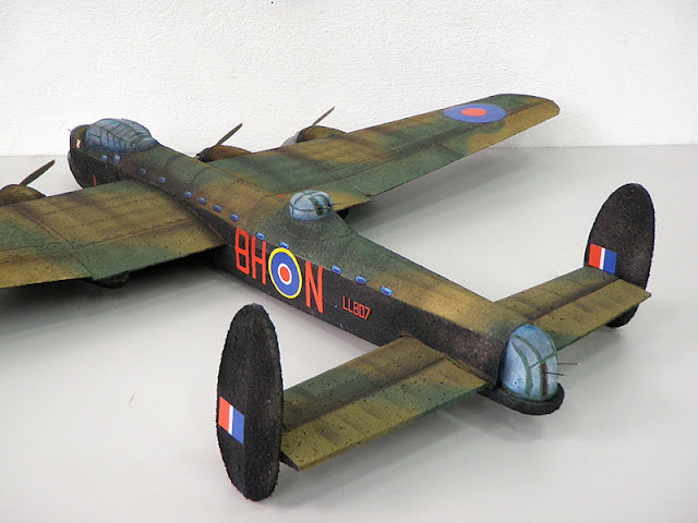

Gryzłem się trochę przy wyborze malowania: w zasadzire w grę wchodziły dwa:
-albo prototypowe:
1.z góry maskujące z dołu ciepły żółty
2. albo klasyka z któregoś z polskich Dywizjonów...
stwierdziłem że żółty będzei co prawda ładnei widoczny, ale będzie "zabawkowy" :)
i tak oto powstało coś takiego:
Dołączona grafika
Dołączona grafika
Model pociał po raz drugi - tym razem we Wrocławiu - i troche ucierpiał...
SPRAWDZAJCIE wyważenie po malowaniu!
sam o tym piszę w instrukcjach a zapomniałem... :)
Na szczęście po "regeneracji nie ma nawet śladu :) i dziś prezentuje się jak nowy...
