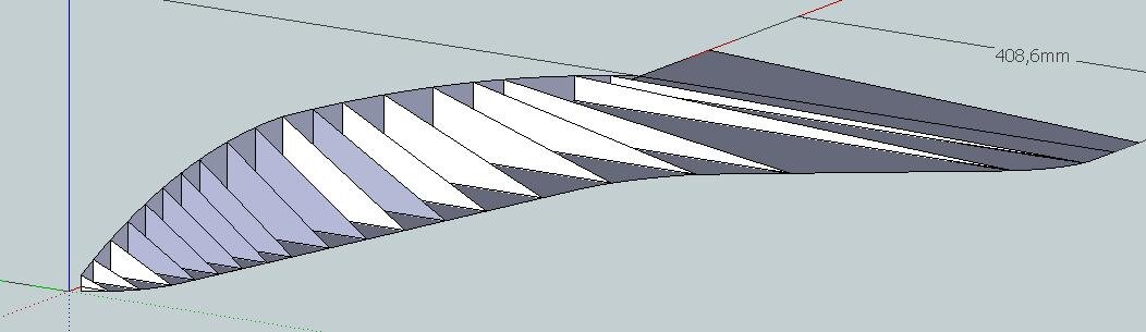

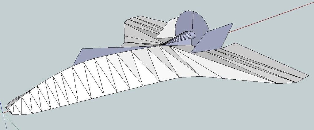

Ale to nie będzie ze styropianu tylko z depronu i puste w środku. Taka skorupka.
Wręgi. Oczywiście nie będzie ich tak dużo, tyle to do rysowania powierzchni.
W przekrojach poprzecznych będą to romby. W przekrojach wzdłużnych powinny wyjść profile nośne skrzydła.
Dołączona grafika

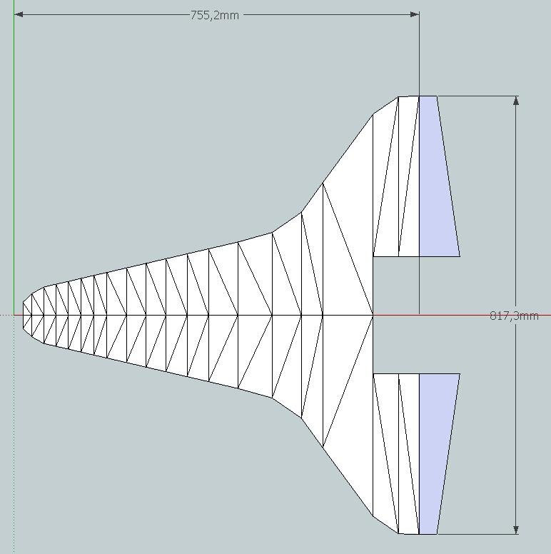

widok z przodu.
Dołączona grafika

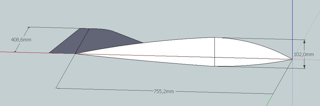

widok z góry
Dołączona grafika

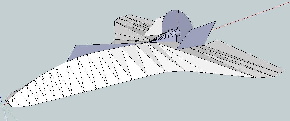

Z wingletami, dodałem też płetwę na górze, ale to tak bardziej jako ozdoba, skojarzyło mi się z rybką.
Dołączona grafika
Odnośnik do komentarza

Nie jestem zwolennikiem latających świecących choinek bożonarodzeniowych ale na porę roku gdy szybko robi się ciemno- super
Osobiście wykonał bym taki model z bogatym oświetleniem typu-pozycja,reflektory lądowania,oświetlenie kabiny .światła do lotu w szyku..... SILNIKI!! nawet istniejące oświetlenie w realu w teoretycznym modelu można wykorzystać na bogato w modelu nie czyniąc z niego ufo
To tylko mój punkt widzenia i bez względu na styl Robercie w jakim to wykonasz masz we mnie jak zwykle kibica.
Na razie wychodzi Stuntcat +odrobina F-19 :)
Udostępnij na innych stronach
No tak, zauważyłem, że jest podobny do jak stuntcata. Podoba mi się ten model ze względu na swoja prostotę - wielki, latający profil. Myślałem, że jak zacznę od skrzydła promu to wyjdzie coś innego. Nie mniej, tylko w rzucie z góry widać podobieństwo. Kształt kadłuba jest zupełnie inny, mam nadzieję, że taki rombowy kształt pozwoli na zrobienie go bez węgla. Wprawne oko zauważy tu nawiązania d SR-71 ;)
Oświetlenie będzie raczej choinkowe, typu: jedna połowa podświetlona na zielono, druga na czerwono, trochę gdzieś białego dla rozróżnienia góra - dół. Do końca to nie wiem.
Zobaczymy najpierw czy toto poleci.

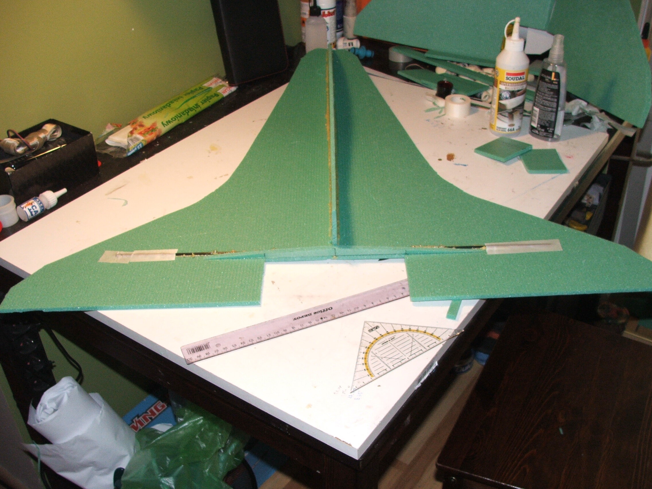

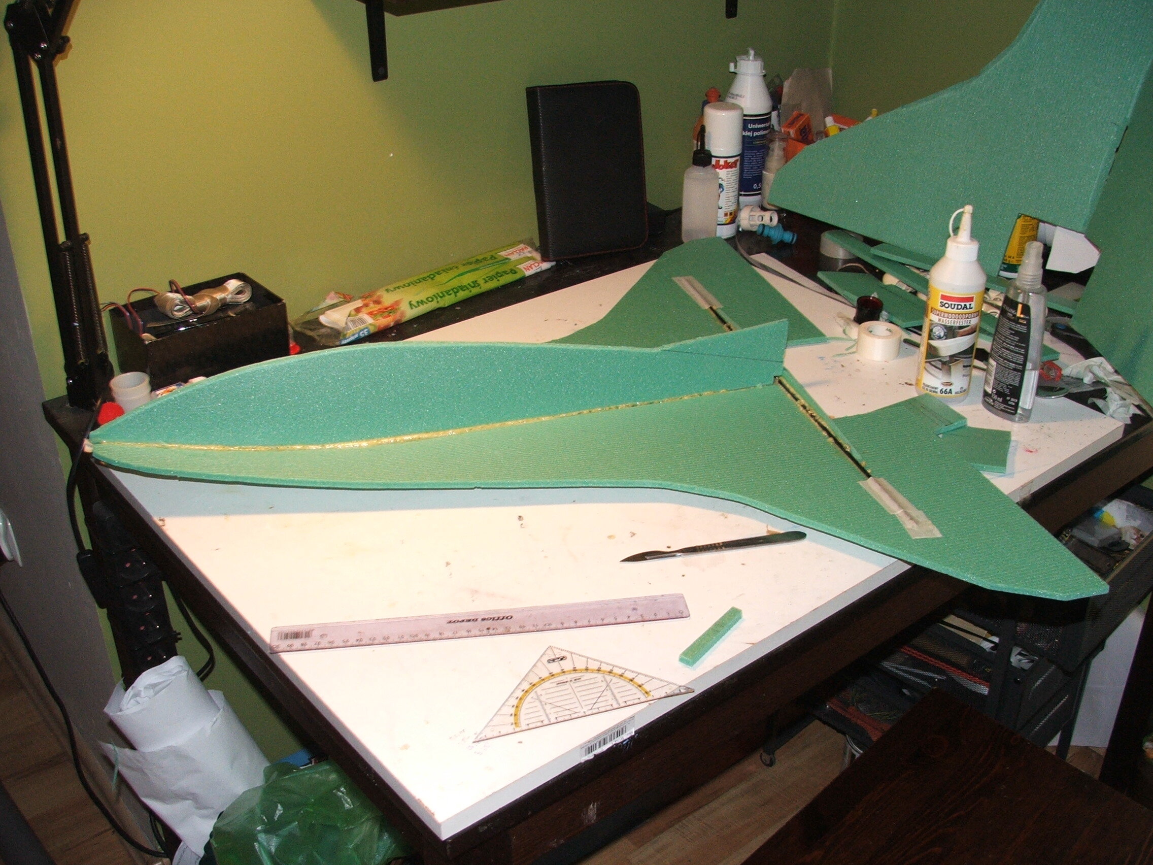

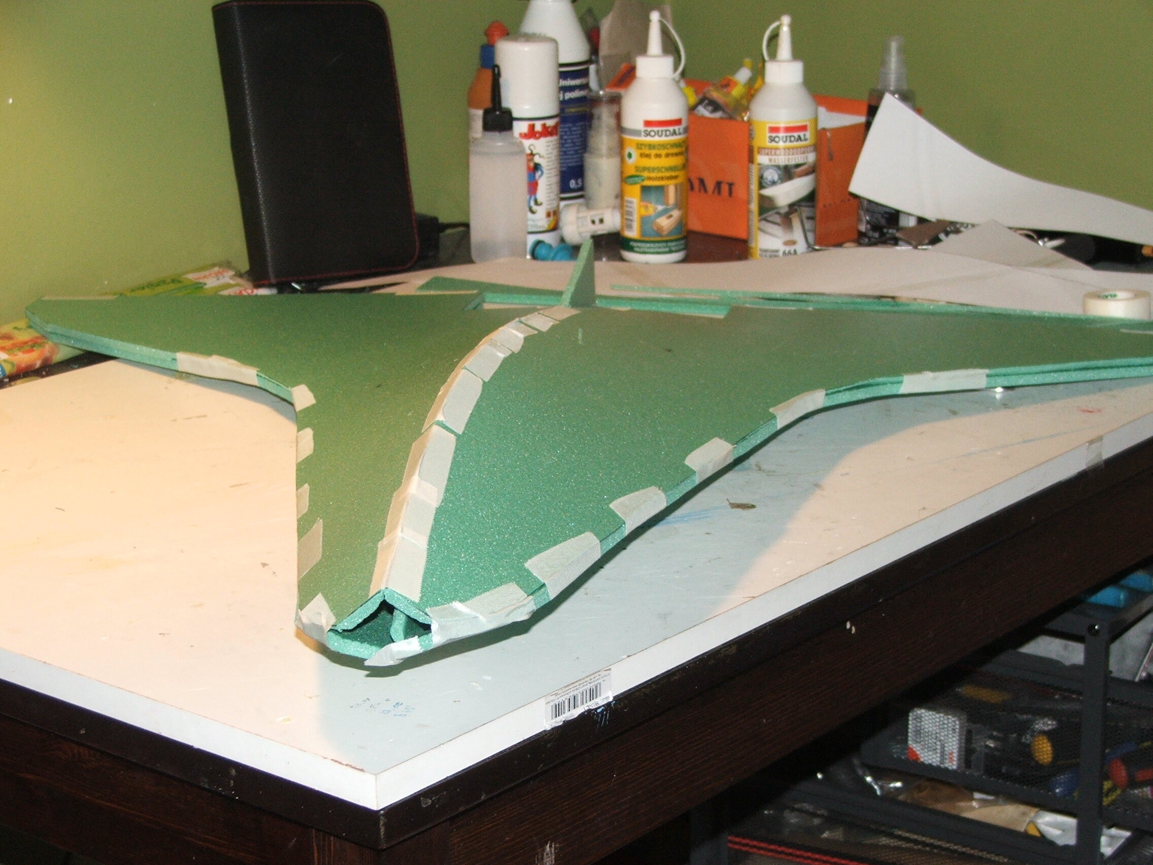

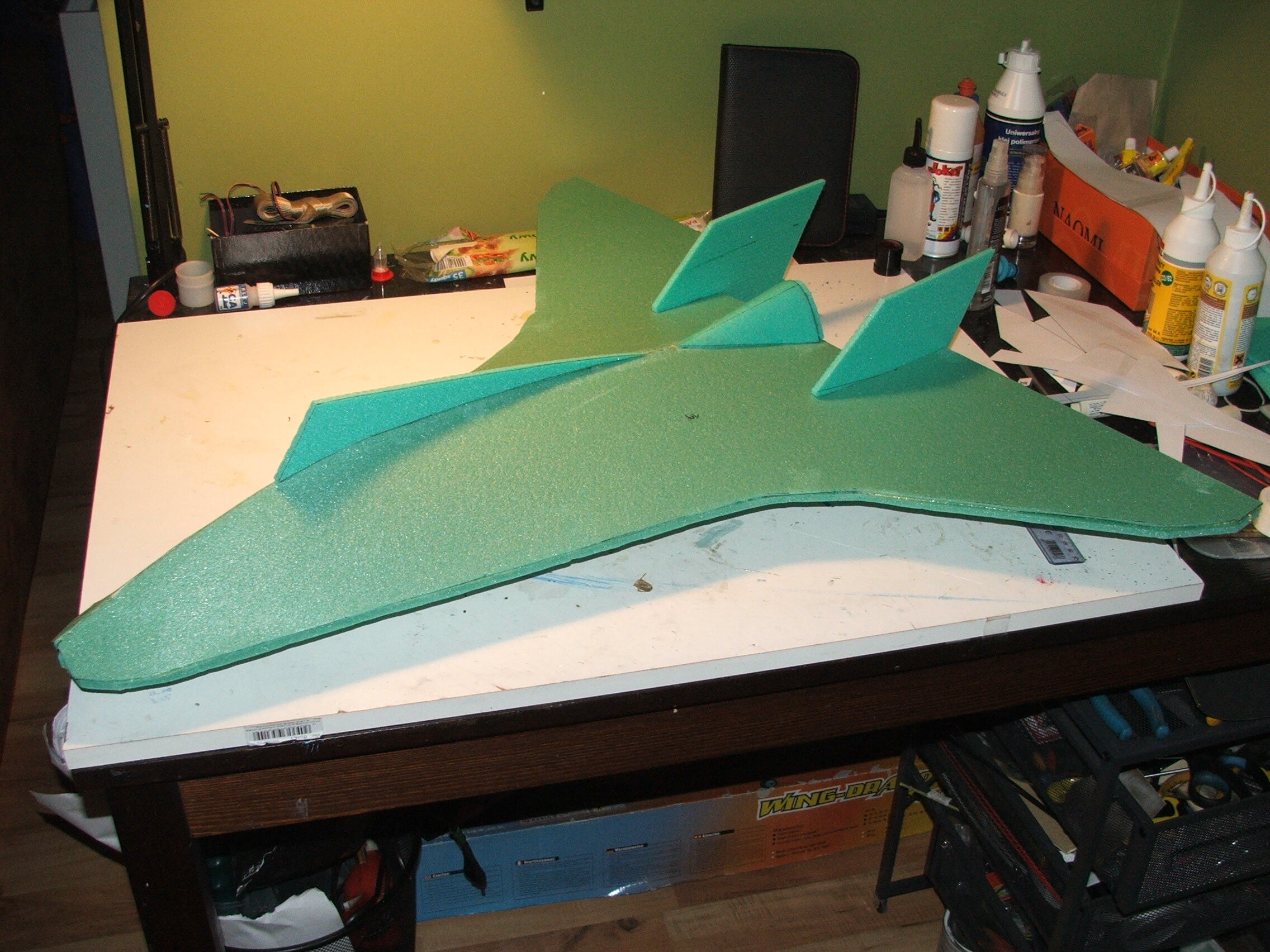

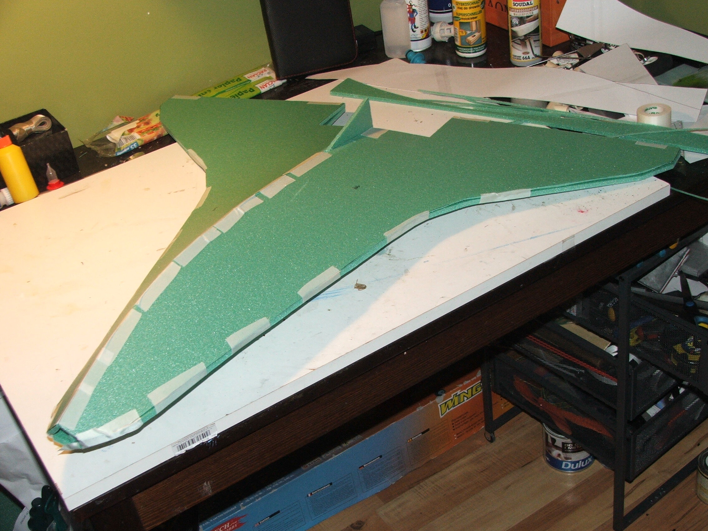

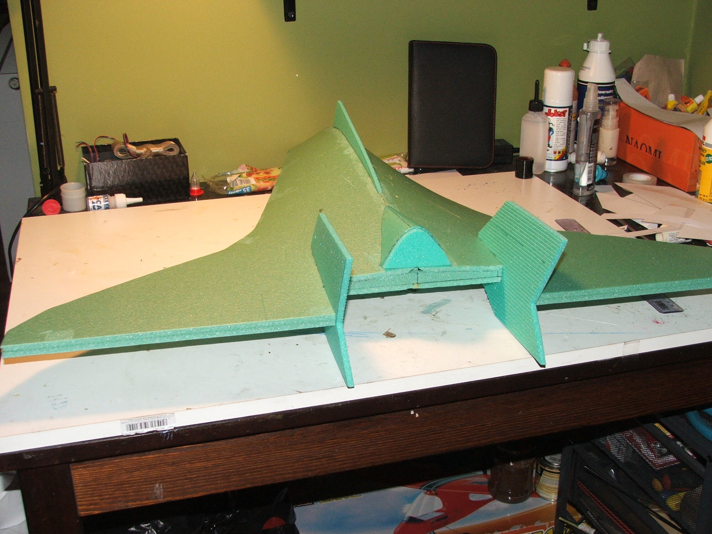

Pierwsze cięcia i pierwsze przymiarki.
Oczywiście model produkcyjny będzie z białego depronu aby ledy ładnie podświetlały od środka.
Dołączona grafika
Dołączona grafika
Na razie trzyma się na plaster.
Jest tylko jedna wręga podłużna wzdłuż kadłuba. Przód wydaje się dość sztywny. W skrzydło wstawię jednak jakieś wzmocnienie w okolicach silnika bo skrzydła są wiotkie.

Może działać, jak statecznik pionowy umieszczony z przodu, czyli skuteczny obszar działania stateczników pionowych zmniejszy się o pole tej płetwy. Tak, jak samolot typu kaczka lata, mimo, że ma statecznik poziomy z przodu (za to jest bardziej zrywny i raczej ma mniejszą doskonałość) , to w płaszczyźnie pionowej samolot chce się orientować tak, jak wiatrowskaz. Takie są moje obiektywne odczucia.
