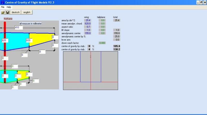

musty Opublikowano 12 Lutego 2013 Udostępnij Opublikowano 12 Lutego 2013 Witam Zbudowałem takie oto "PLD" o wymiarach 62 x 41 cm. Masa całkowita 375 g. Silnik E-max 2822 ze śmigłem 10x4.7 SF. Zastanawiam się gdzie umieścić ŚC. Według programu do wyliczania ŚC powinien znajdować się w okolicach 105 do 130 mm czyli dosyć blisko krawędzi natarcia. A może lepiej na początku ustawić go na 30 % cięciwy czyli 183 mm. Jak sądzicie ??? Odnośnik do komentarza Udostępnij na innych stronach Więcej opcji udostępniania...
michal0051 Opublikowano 12 Lutego 2013 Udostępnij Opublikowano 12 Lutego 2013 Ja bym się dostosował do programu, i tak po locie dopiero da się znaleźć idealny środek ciężkości. Odnośnik do komentarza Udostępnij na innych stronach Więcej opcji udostępniania...
robertus Opublikowano 14 Lutego 2013 Udostępnij Opublikowano 14 Lutego 2013 Zdejmij silnik, pakiet i porzucaj nim trochę. Wyznacz doświaczalnie SC. Zaczynając od tych co daje program. Bez osprzętu będzie lekki i szkód nie będzie. Odnośnik do komentarza Udostępnij na innych stronach Więcej opcji udostępniania...
