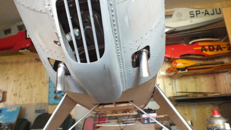

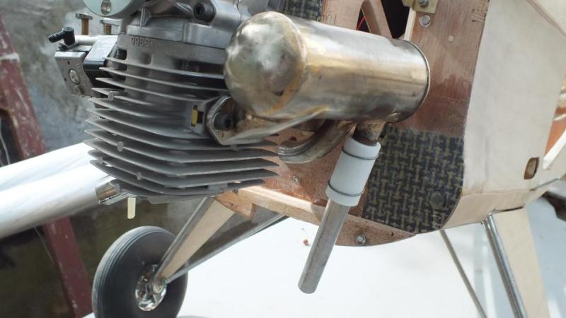

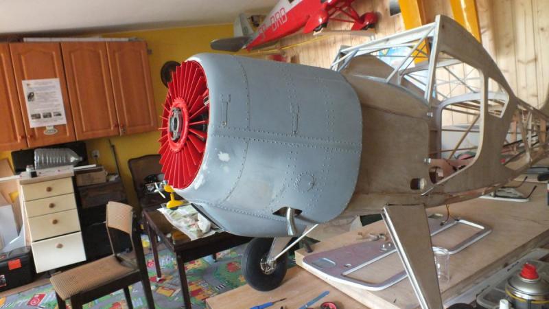

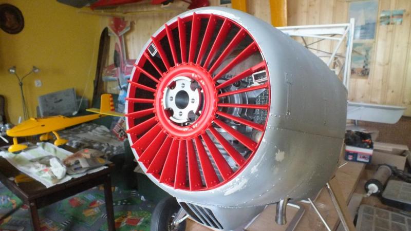

Po konfrontacji z kolegami na forum ,podjąłem decyzje zaklejenia otworu dla tłumika w masce widocznej na fotografi i wykonania nowego tłumika własnej konstrukcji ze stali nierdzewnej spawałem srebrem.Kolega Henryk S krytycznie ocenił dziury w masce ,postanowiłem wydech wyprowadzic tak jak ma samolot.Warta było posłuchac profesora modelarstwa efekt piękny dam póżniej fotograwfie,
Tłumik przeszedł próby wydaje się nieco cichszy jak orginalny,dokończyłem [GRILA] wlot powietrza oraz częsciow wykonałem drzwi bagażnika, oraz zawias który musi pasowawac rozmiarem, tłumik spawał zaprzyjażmiony kolega Grzesiu,to jest tyle na dzisiaj.Pzdrawiam Czesław z Kruszwicy.

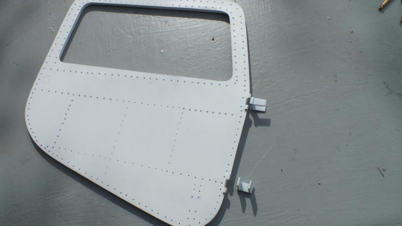

Chcę pokazac jakie zmiany nastąpiły po dłuszej przerwie, maska zmieniła swój wygłąd na lepsze ,będą dwa wydechy jak w samolocie.Taki efekt mogłem osiągnąc po wykonaniu tłumika własnej konstrukcji ,silnik z tym tłumikiem już pracował jest ok.

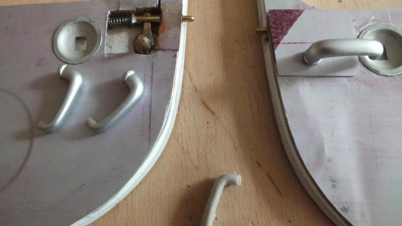

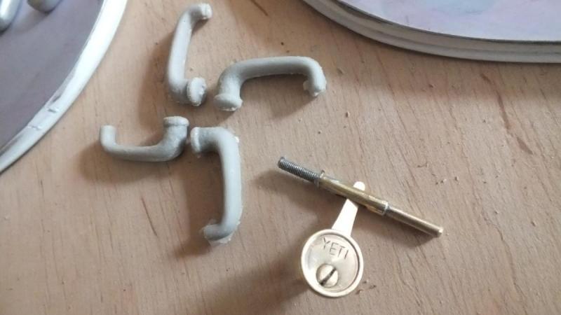

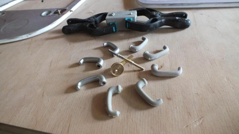

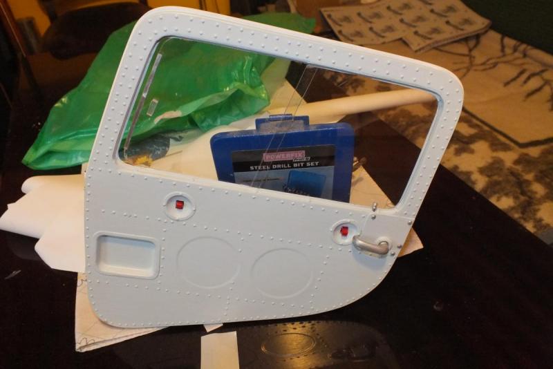

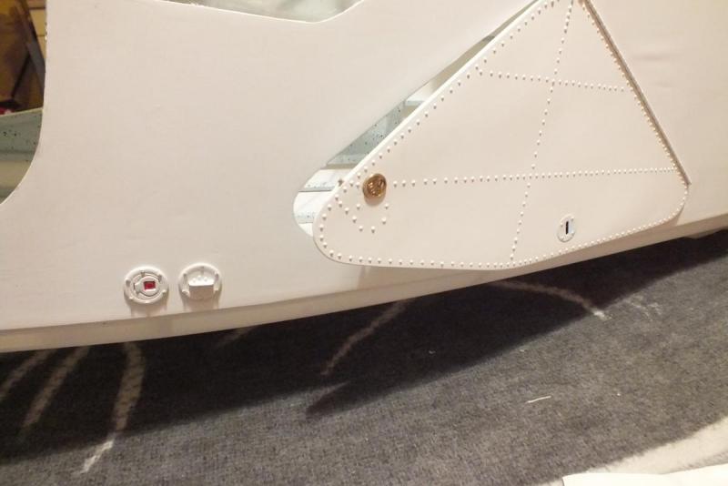

Zabrałem się do dalszej budowy zrobłem drzwi montując nity oraz wykonałem wytłoczki lewej strony drzwi z blachy aluminiowej.Potrudziłem się wykonac zamki typu potent YETI niech będzie akcent polski. Samolot tak ma,Klamki są od wewnątrz wykonałem je mtodą odlewania wygłądają orginalnie.Zamek funkcjonuje tak jak orginał otwieram z zewnątrz oraz wewnątrz klamką.Wsród załączonych zdjęc jest jedno z wnętrza salotu.Pan Henryk S budujący ostatnio RWD był u mnie na kontroli mojej budowy .Opłutniony mam też statecznik poziomy oraz serwa wysokości połaczyłem popychaczami z rurek węglowych. Tyle na dzisiaj pozdrawiam Czesław z Kruszwicy.

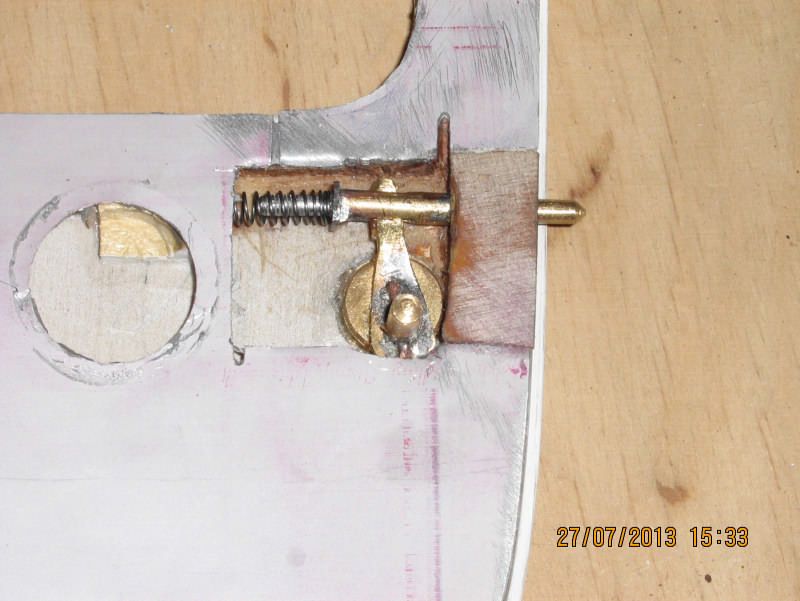

Ja także miałem ogromną przyjemność oglądać dzieła Czesława własnym okiem. Coś wspaniałego! A było to z tego powodu, że dostałem od Czesława, podczas naszego spotkania na Żarze, zaproszenie do złożenia Mu wizyty w trakcie mojej drogi na urlop nad morze. Jak się powiedziało, tak też zrobiłem i wpadłem do Czesława dosłownie na chwilę. W trakcie tej wizyty nie omieszkałem pstryknąć kilka fotek i też je tu zamieszczam, bo taka benedyktyńska praca musi być uwieczniona na wieczną rzeczy pamiątkę. :) Pierwsze, co wzbudziło mój zachwyt, to były te zamki drzwiowe. Takie ci one na mojej fotce:
Dołączona grafika
Precyzja wykonania i prawdziwa funkcjonalność, zademonstrowana mi przez Czesława "prawdziwym kluczem "Yale". ;)

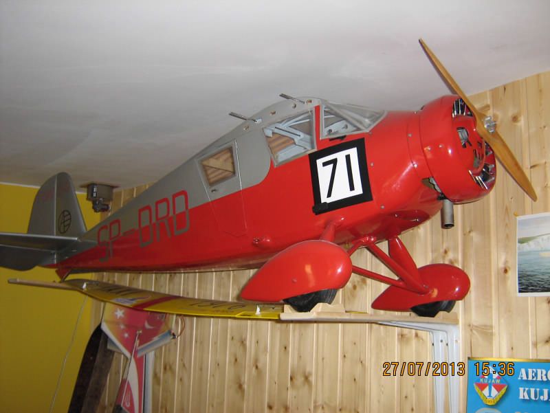

Zacząłem się dokładniej przyglądać znajdującym się w pomieszczeniu modelarni modelom i tak:
Dołączona grafika
Wielce urokliwa "RWD-ka", wg Czesława doskonale latająca, ale też równie urodziwie się prezentująca.

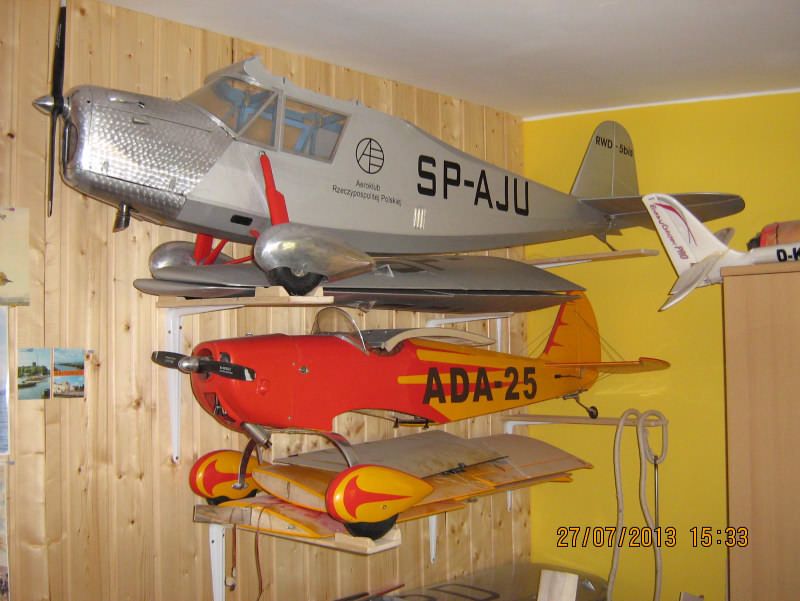

Z drugiej strony "konkurent" Heniowej "5-tki"
Dołączona grafika
A pod nim coś , co równie dobrze startuje z kółek i trawy, jak i z pływaków z jeziora.

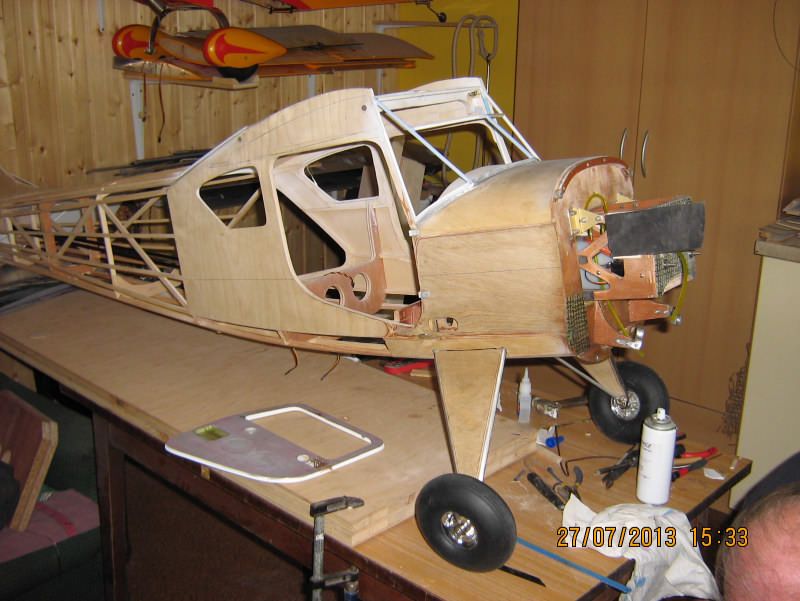

A tak wtedy prezentował się "Jaczek", gdy tylko wszedłem do modelarni.

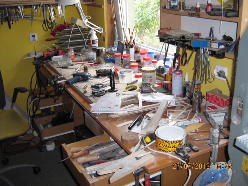

Przyglądnąłem się także warsztatowi Czesława, gdzie panował jakże miły dla oka "bałaganek" z wszystkimi niezbędnymi pomocami:
Dołączona grafika

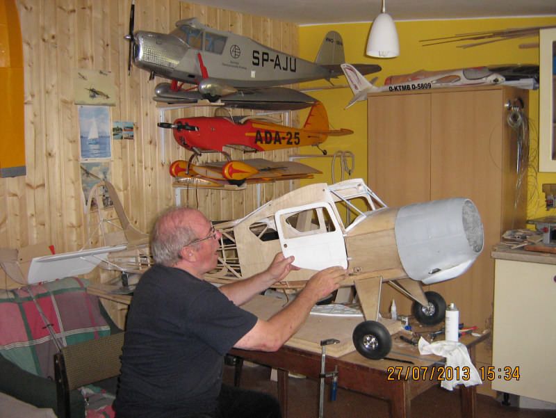

No i sam Czesław w trakcie osadzania drzwi:
Dołączona grafika

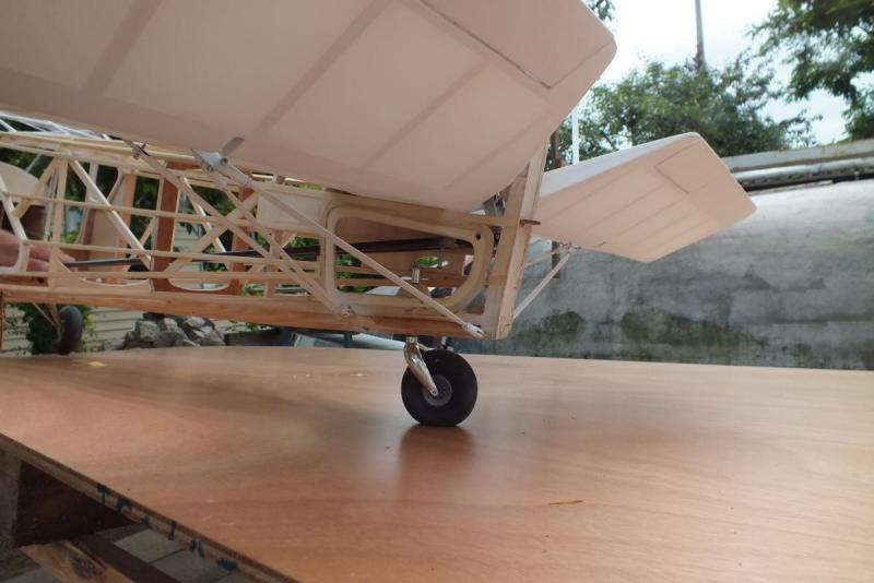

Napisano 12 wrzesień 2013 - 13:26

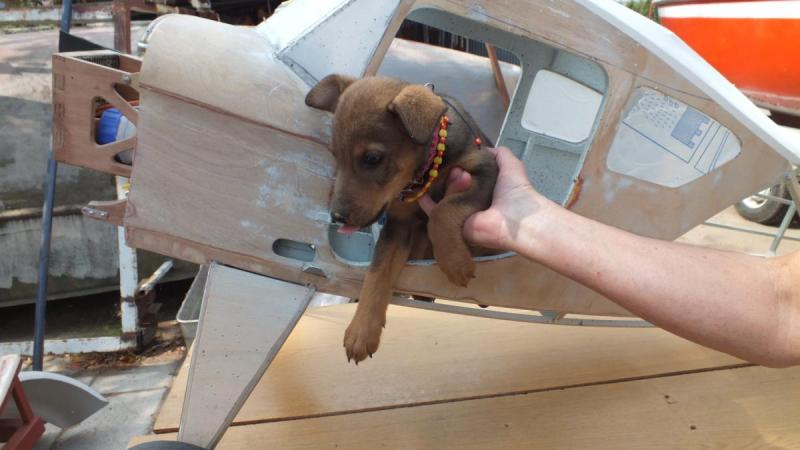

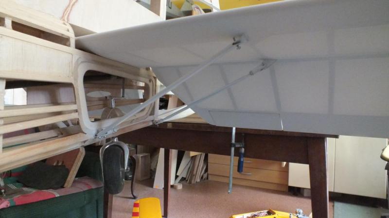

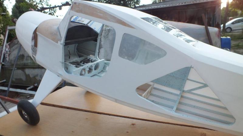

Zabrałem się do pracy i przedstawiam jej efekty,nie posegregowane.Planuje wykonac kadłub i potem zabrac się za skrzydła.Czesław z Kruszwicy pozdrawiam.

Widać jaki model jest duży w porównaniu z psem :D

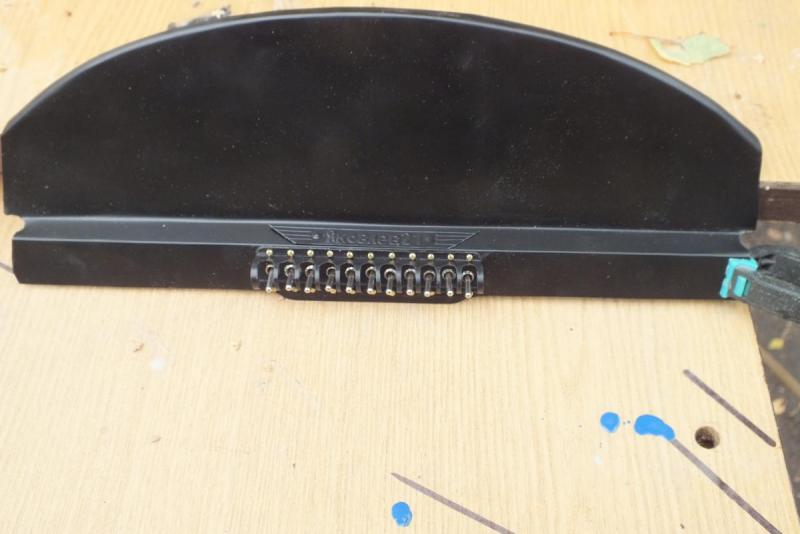

Napisano 24 wrzesień 2013 - 18:20

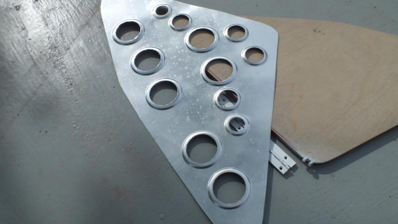

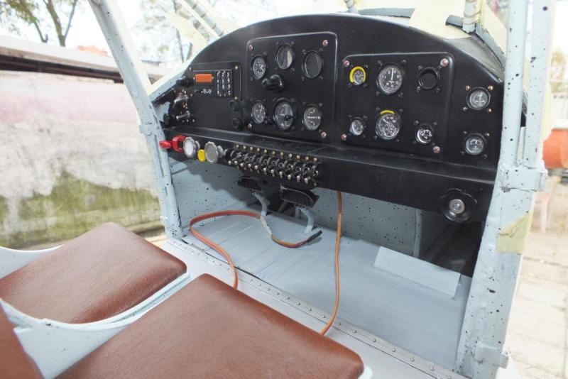

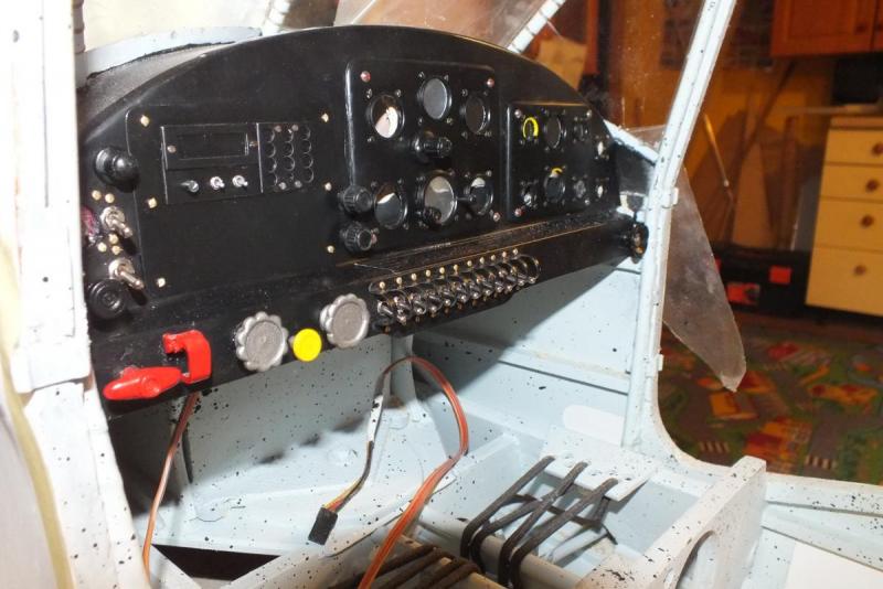

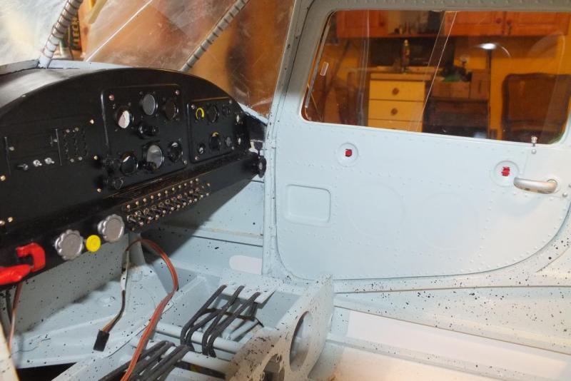

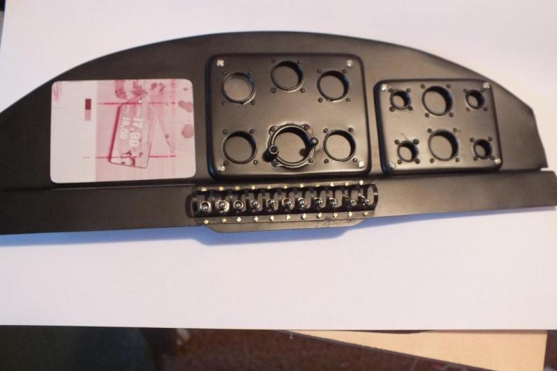

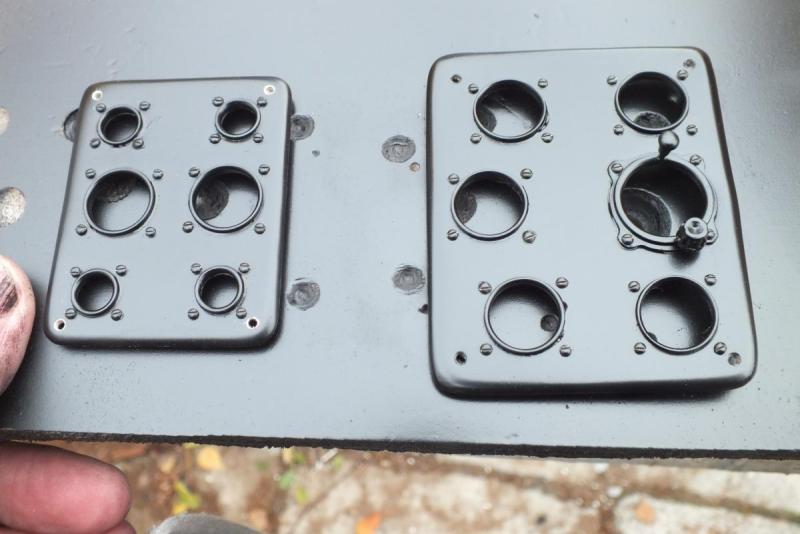

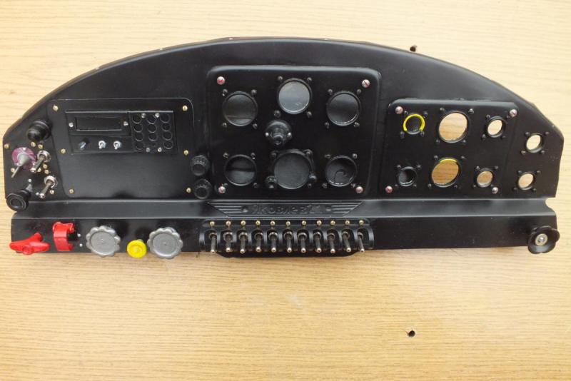

Chcę pochwalic się wynikami pracy okło 50 godzin, decha przyrzadów,pozostało jeszcze wykonac tarcze i oszklenie.
A tak to wygląda już w kabinie modelu.
Mam też wykonane drzwi,pozdrawiam Czesław z Kruszwicy.

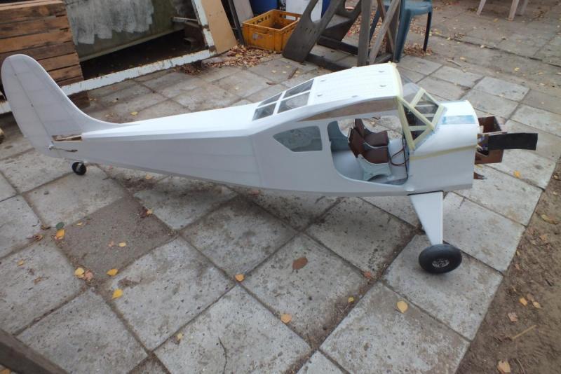

Napisano 12 październik 2013 - 15:50
Doposażanie kabiny, powolna ,żmudna, czasochłonna, praca, ale pomaludku do przodu pozdrawiam Czesław z Kruszwicy.

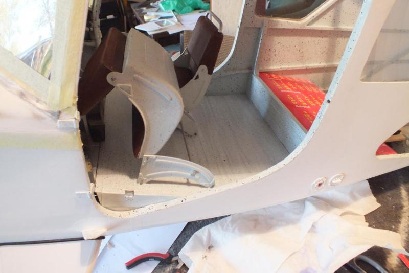

Napisano 14 październik 2013 - 19:56

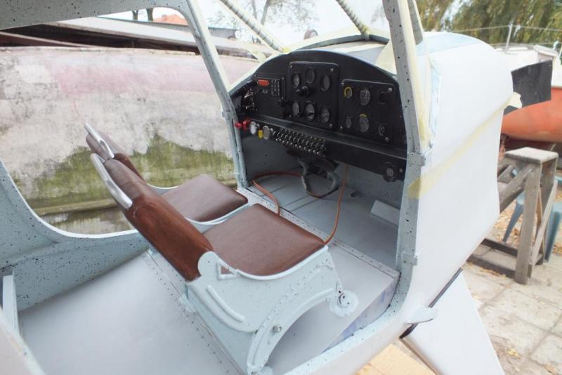

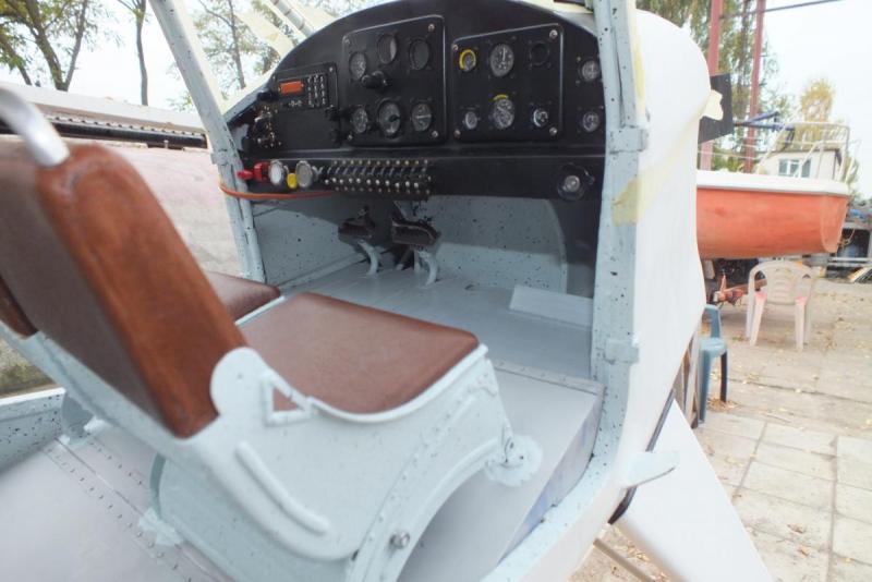

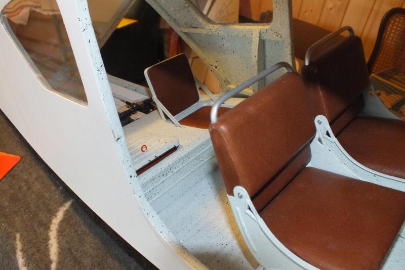

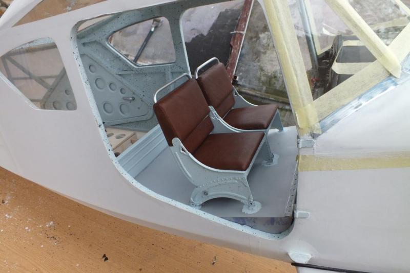

Fotele mają już płyte podłogową i są do niej zamocowane oraz wmontowane do kabiny .Pozdrawiam Czesław z Kruszwicy.

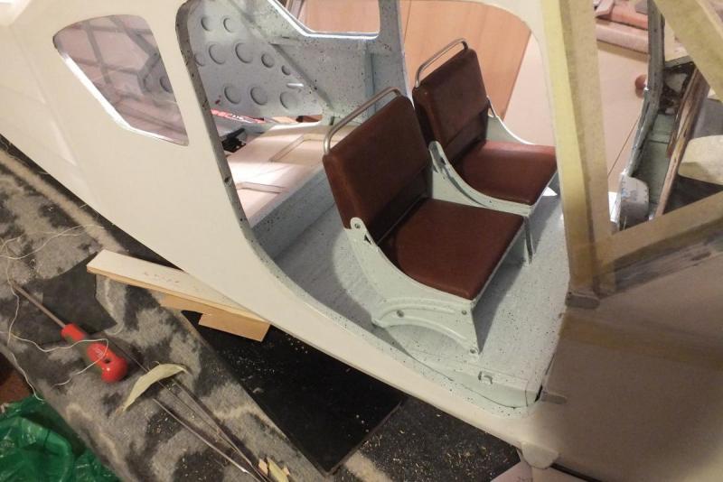

  • SkądKruszwica
  • Imię:Czesław
Napisano 25 październik 2013 - 21:11

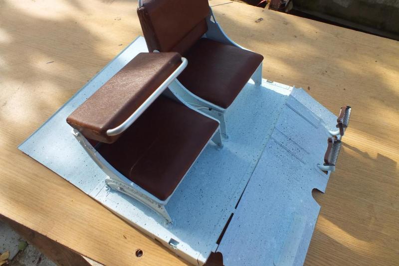

Następny krok do przodu fotele tylne ,trochę bokate bo pokryte skórą z kolegi kurtki.Janusz poswięcił kurtke na budowe mojego modelu ,to jest solidarnośc.Pozdrawiam Czesław z Kruszwicy.
