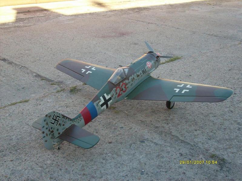

Na przygotowaną powierzchnię - wyszlifowaną i wyszpachlowaną jesli trzeba było kładziesz papier japoński. Lakierujesz zwykłym nitro - cellonem nie musisz bo nie ma tu co napręzać. Potem znawu szliujesz, lakierujesz szlifujesz. Ja po szlifowaniu malowałem sprayem nitro ale różnymi kolorami - szliwując je widać, że dostaję sie do kolejnej powłoki czyli szlifuję za mocno. Gdy powierzchnia była już przygotowana malowałem Humbrolem i na to dopiero poliuretan. Można też skorzystać z mieszalni by dobrali kolor - dodać samemu utwardzacz i po wymieszaniu tak pomalować.
Jeśli wykończenie ma imitować pokrycie płócienne to zamiast papieru japońskiego pokryj - qrde wyleciała mi nazwa z głowy. Materiał podobny do drobnej tkaniny szklanej, ktorą naciągamy na korąco i potem lakierujemy. Lakieujsz nitro - w ten sposób przyklejasz do podłoża - potem albo Humbrol albo inne np samochodowe lakiery
Fw-190 wykończony japonką i malowaniem:
A tu pokryty - tą tkaniną - Koverall
[attachment=15237:S6303186.JPG]
Oczywiście możesz sobie uprościć zabawe w polerowanie i poktyć zwykłą folia modelarską ale przy makietach to vnajgorsze rozwiązanie.

Bardzo Ci dziękuję Irku !
Zatem papier japoński jest używany jeśli chcemy mieć bardzo ładnie wykończoną powierzchnię.
Właśnie zamierzałem kolorować Humbrolami albo Graupnerem oraz na sam wierzch dać poliuretan, ten powiedzmy.
Dziękuję za dokładne wyjaśnienia i piękne fotki.
