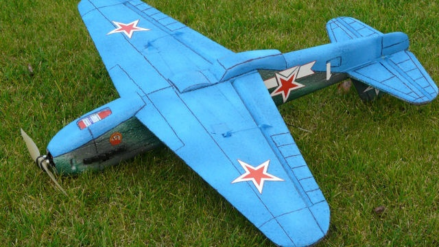

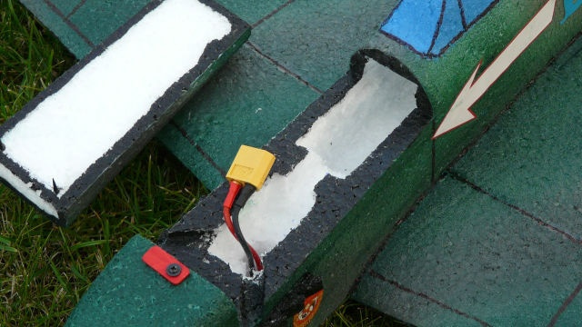

Nowy Jak-3 został oblatany :) :) :) . Jeszcze jako niemalowany. Oblatałem już kilkanaście swoich modeli ale każdy z nich podczas oblotu musiał być korygowany trymerami. Jak-3 bardzo mile mnie zaskoczył. Przygotowując model, ster wysokości oraz lotki ustawiłem na zero. Wycinając miejsce na pakiet, idealnie trafiłem w ŚĆ. Podczas oblotu i następnych trzech lotów ani razu nie kliknąłem trymerami. Zdarzyło mi się to pierwszy raz. Wspaniale lata jest szybki i bezproblemowo się nim ląduje.
Wspaniały model !
Marku, gratuluję konstrukcji.

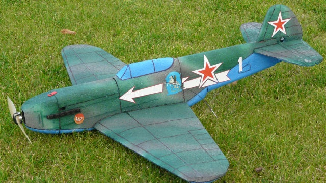

Po malowaniu prezentuje się tak.
Dołączona grafika
Dołączona grafika
Dołączona grafika
Model nie brał jeszcze udziału w walce.
Zastosowałem następujące wyposażenie:
silnik - E-max GF 2210/20
śmigło - TP 8x4
regulator - Turnigi 25A
pakiet - Dualsky GT 3S 1200 45C
serwa - SG 92 R 3x
odbiornik - Hitec Minima 6T
Wagowo zmieścił się w 370 g.
