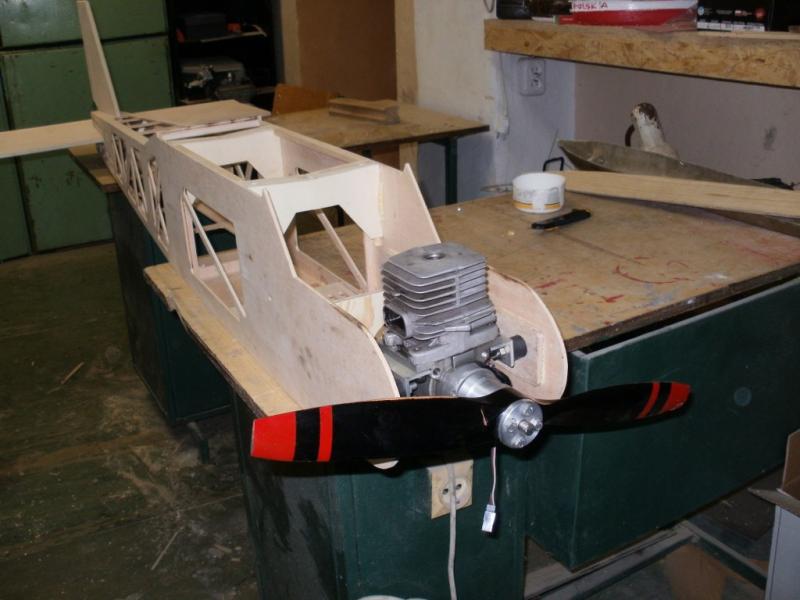

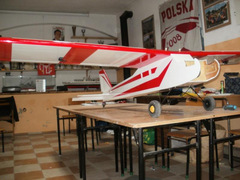

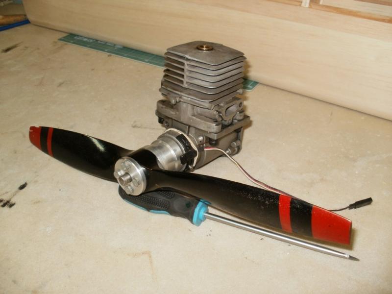

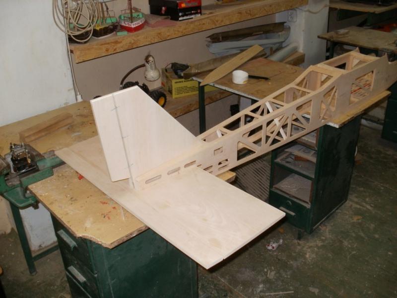

Historia była tak że zakupiłem jakiś czas temu silnik ok kosy spalinowej i nie wiedziałem do czego go wsadzić, a tak poza tym to ciekawość mnie zżerała jak taki silnik za grosze poradzi sobie w modelarstwie.Przerobiłem silnik wycinałem toczyłem zamontowałem zapłon elektryczny i odpalałem ku mojemu zdziwieniu silnik chodził po moich przeróbkach i na tym był jego koniec,tak sobie przeleżał w szafie z dobry rok.Po roku coś mnie wzieło odkurzyłem silnik polazłem na strych po starego trenerka 1,60 m położyłem na stół i rysowałem rysowałem aż narysowałem i taka o to historia.
Odnośnik do komentarza
Udostępnij na innych stronach
Tak była pogoń za modelem z powodu braku skrętnego kółka tylnego.Pojemność silnika to 32 cm waga coś koło 5 kg ale to jeszcze dokładnie sprawdzę ciąg na śmigle jakie miałem pod ręką 3,5 kg jak zakupię śmigła to wtedy będę dokładnie badała jaki ciąg i jakie obroty.Zapłon ten http://www.hobbyking.com/hobbyking/store/__13767__Replacement_Complete_Ignition_Set_for_Single_Cylinder_Gas_Engines.html

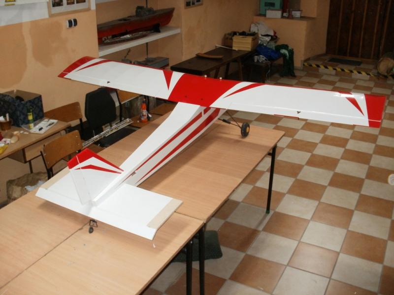

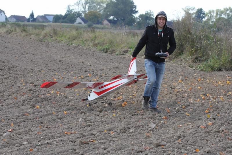

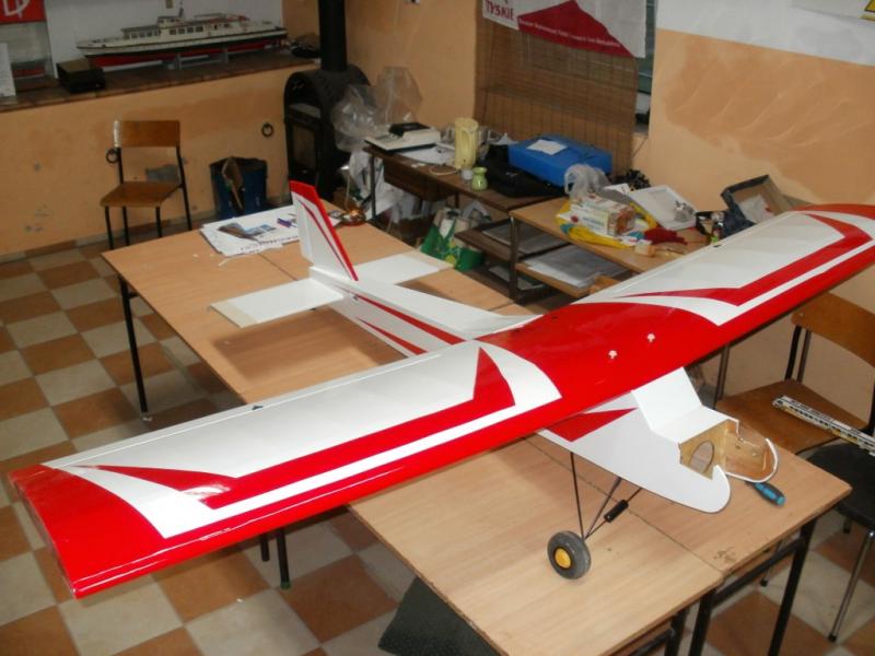

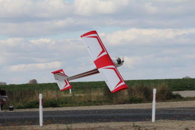

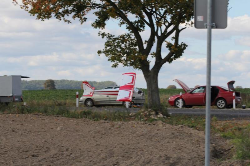

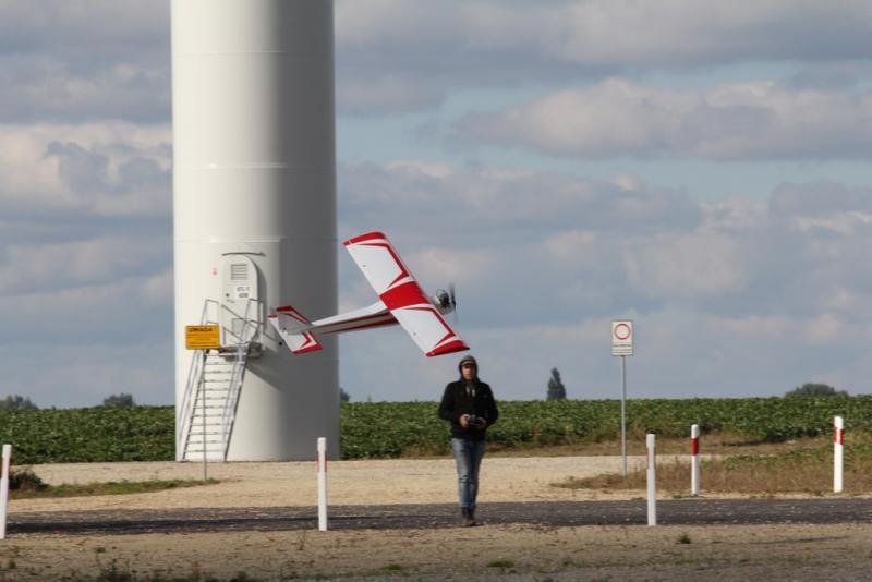

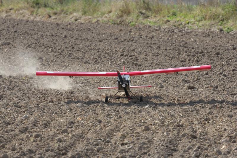

Trenerek został przeskalowany z 1,6m do 2,35 konstrukcja klasyczna czyli balsa sklejka i trochę sosny.Do silniczka co podajesz rozpiętość 2,40 spokojnie starczy zasilanie zapłonu pakiet 2200mAh 3S lipol plus bec,na zasilanie bezpośrednio life 2S,Jak widać na zdjęciach ląduje nim w zaoranym polu konstrukcja mocna zabawa przednia bezstresowe latanie
Aha serwa to Towerpro 12kg

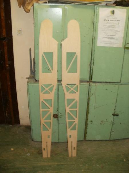

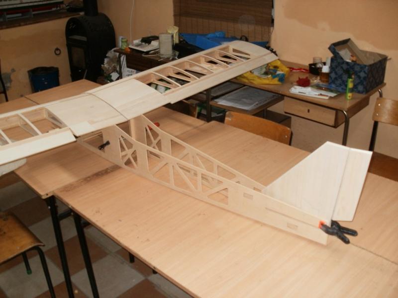

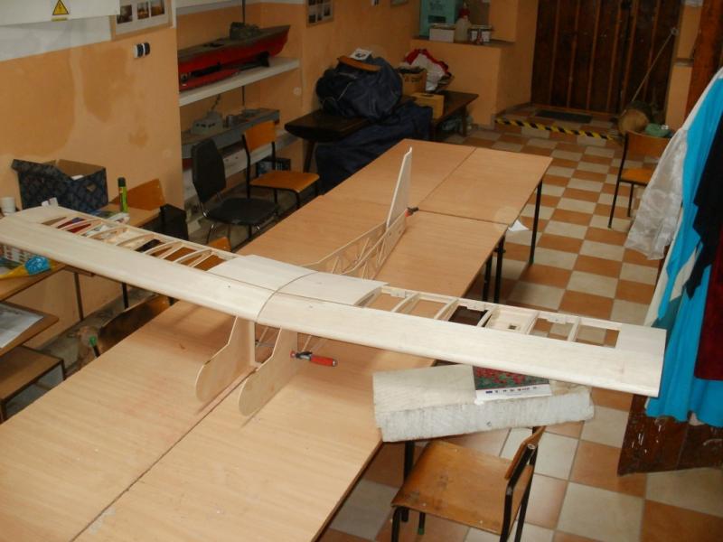

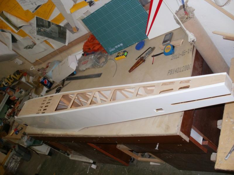

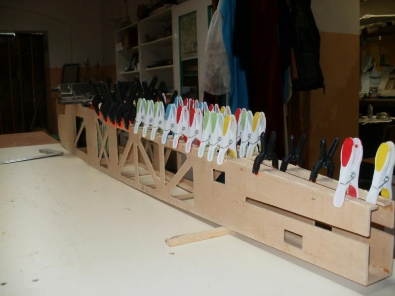

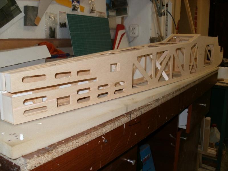

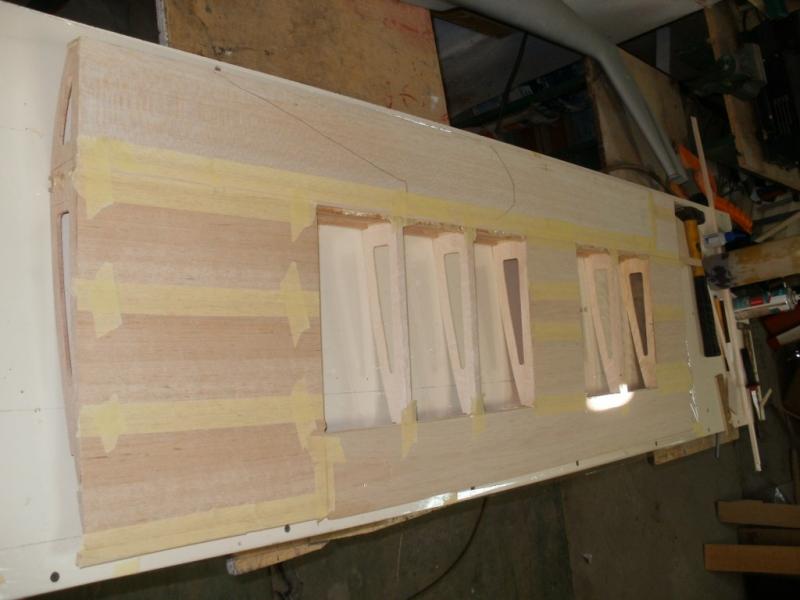

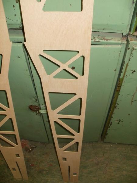

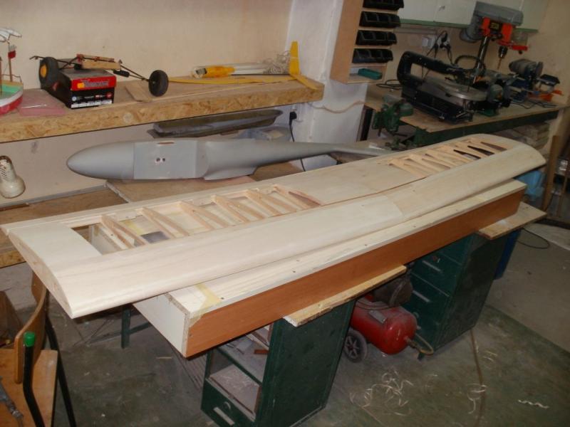

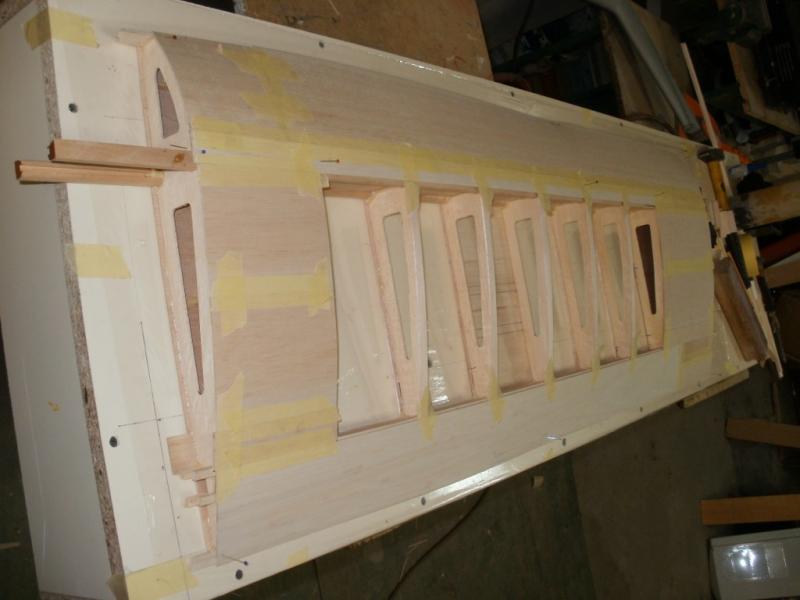

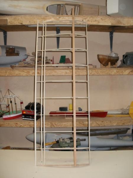

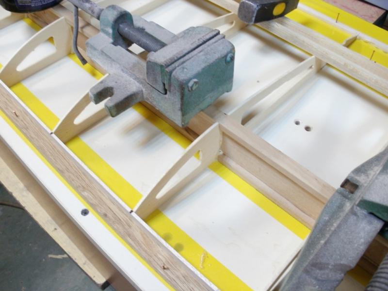

Na pierwszym i drugim zdjęciu jest pokazana konstrukcja skrzydła jak o to chodzi;

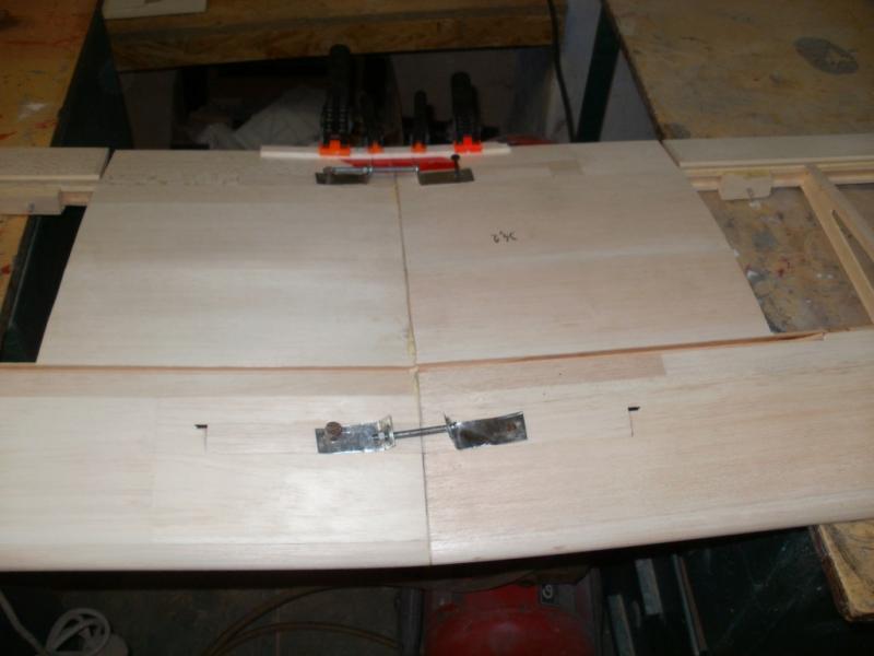

-na dzwigar składają się dwie listwy topolowe przekroju 15/10 mm w listach są wyfrezowane rowki po ich całej długości na sklejkę która przychodzi miedzy żeberka i tworzy jedną całość
-czyli listwa od dołu żeberko sklejka żeberko skleja żeberko sklejka i tak dalej
-od góry zamykamy taką samą listwą cały dzwigar
-skrzydła sklejone są ze sobą na styk z tym ze w każdej z połówek skrzydła w miejscu dzwigara na opisanych powyżej listwach topolowych od góry i dołu są także wyfrezowane rowki na długości 50cm i w to miejsce przychodzi rowing węglowy łącząc skrzydło w całość .

Jaki masz profil skrzydeł?
Czy kadłub od krawędzi spływu do ogona jest z balsy, czy dodatkowo wzmacniany?
Dźwigary skrzydła jakoś liczyłeś, czy po prostu przyjąłeś "z czapki"?
Dlaczego zdecydowałeś się na topolę zamiast na sosnę?
Skrzydła wozisz 2 metrowe ???
Z jakimi kątami zmontowany jest model (silnik i skrzydła)?
Przepraszam za ilość pytań...

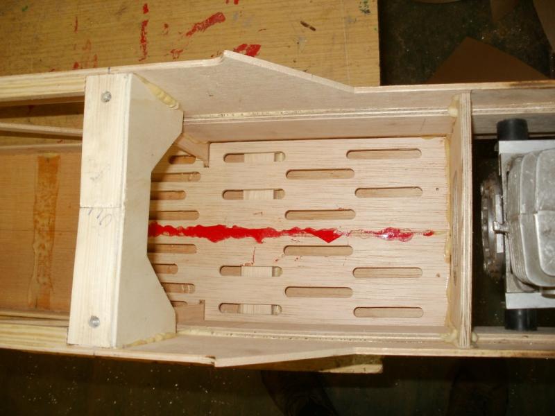

Witam Tomku. Przymierzam się do budowy trenerka na podobnym napędzie. Mam silnik od kosy 36ccm o mocy 1,6KM odchudzony i czekam już tylko na zapłon z HK. Masz może jakieś plany Twojego samolotu przed lub po przeskalowaniu?, a może masz jeszcze jakieś zdjęcia rozwiązań w środku kadłuba (zbiornik, pakiet, serwa) chodzi mi o rozmieszczenie dla uzyskania SC. Zastanawiam się też nad grubością sklejki na kadłub. Z góry dziękuję za wszelkie wskazówki :)
Albo chociaż nazwa modelu z którego przeskalowałeś.

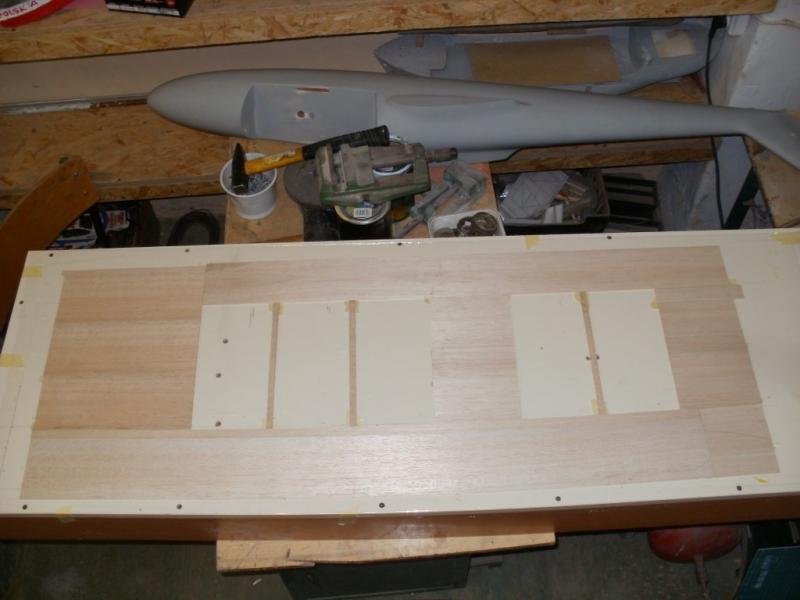

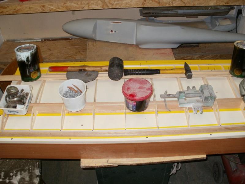

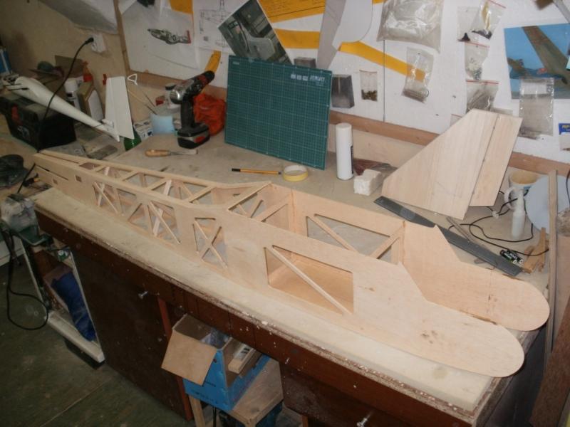

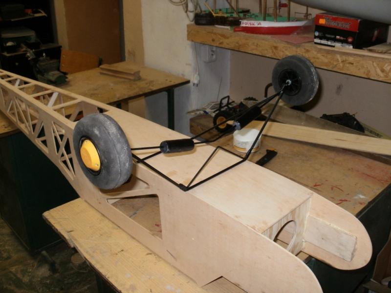

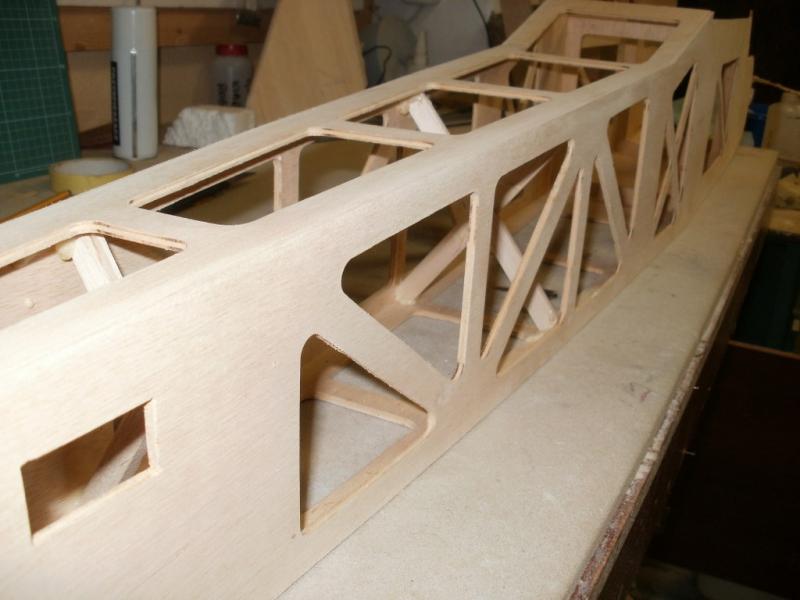

Model został przeskalowany z trenerka 1,6m nazwy nie pamiętam będę w modelarni zobaczę i napisze dokładnie.Sklejka na kadłub Ceiba 4m sprzedawana w arkuszach 125cmx200cm podajże koszt 60 zł za cały arkusz.skrzydło balsa 2,5mm keson 2mm.Tak to lotnisko Oleśnica ale coś się ostatnio porobiło i zakaz wstępu chyba szukają kupca na to i przerobią pod jakieś tam inwestycje cholera ich wie szkoda bo miejsce było super asfaltowy pas........
W środku mniej więcej tak

A tu kolega kroi też sklejkę ceiba
