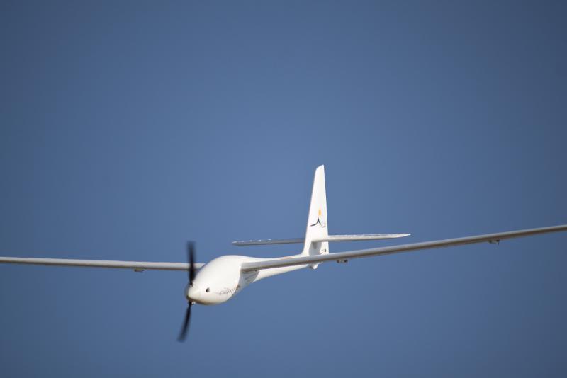

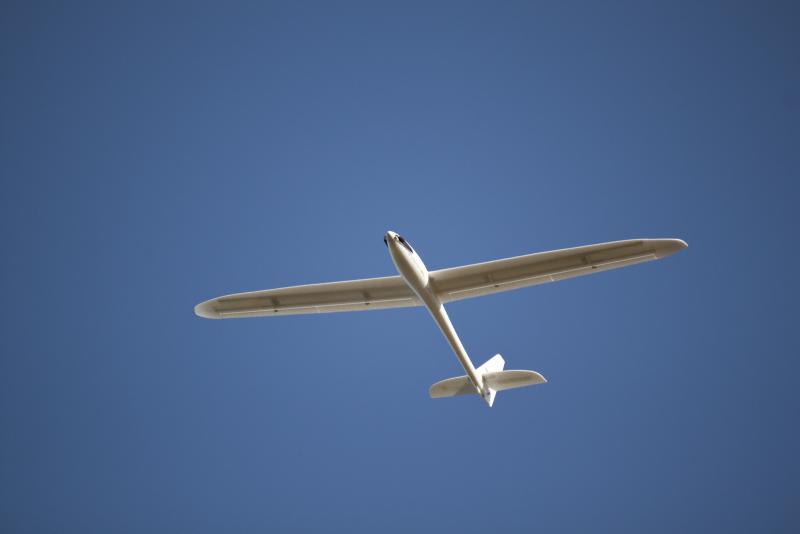

Ja przykładowo kiedyś latałem swoim Cularisem z modelarzem, który miał Elipsoida Evolution Reicharda (obecnie ok. 950pln pusty). Lataliśmy razem, w tych samych kominach - różnicy w locie pomiędzy modelami brak.
Kilka zdjęć mojego pierwszego Cularisa
