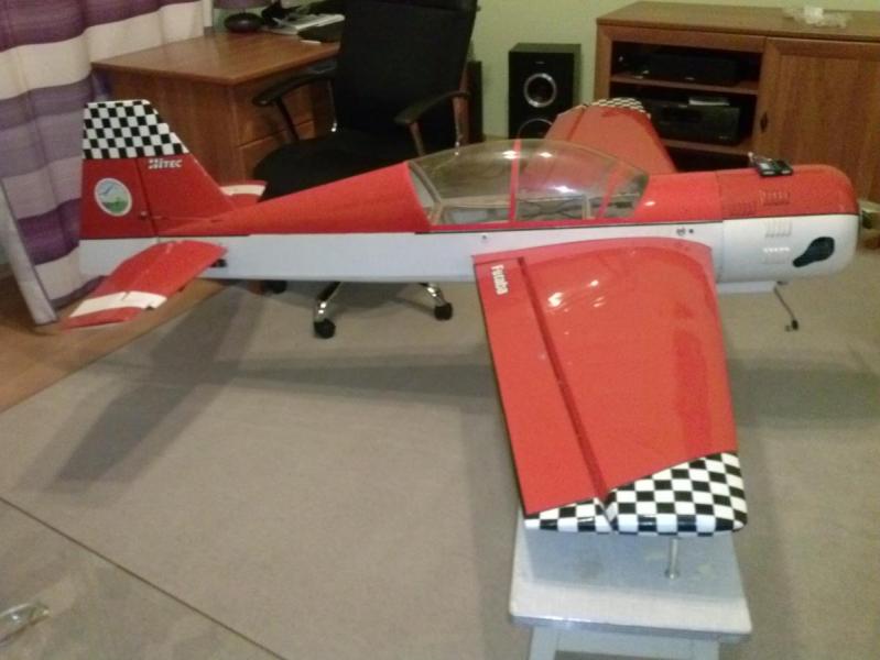

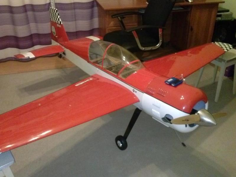

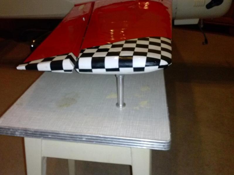

Model został zmontowany w całości. Sytuacja diametralnie uległa zmianie. Zgodnie z sugestią kolegi Piotra przy pomocy poziomicy laserowej wyznaczyłem na końcówkach skrzydeł punkty podparcia. Ponieważ mam kratownice na końcówkach, więc nie musiałem naklejać pasków papieru. Punkt podparcia wychodził dokładnie między czwartą a piątą kratką licząc od przodu. Jak widać na zdjęciach w tych punktach podparłem model? By model stał podparty w poziomie musiałem dodać 25dkg na przód, co w znaczny sposób zmieniło poprzednią sytuację zdecydowanie mniej niż poprzedni 1kg. Teraz tylko muszę się zastanowić czy, dodać te 25dkg ołowiu czy faktycznie nie zmienić rury aluminiowej na węglową oraz tłumik standardowy ka canister.

Zostaw rurę i tłumik, jak się wyważył to jest ok - szkoda pieniędzy. Jak zatankujesz zbiornik to przeważy go jeszcze trochę na przód (prawidłowo). A jak w zbiorniku zostanie rezerwa do lądowania to i tak nadal będzie ok. Zakładaj na cacy pakiety i lataj.
ps. teraz musisz sprawdzić jak zachowuje się w powietrzu, ale powinno być przyzwoicie... jeżeli masz czas i ochotę na dokładne wyważenie i ustawienie swojego Yaka, polecam lekturę na stronie Wiesława Chmielewskiego: http://www.wieslawchmielewski.com/pliki/Latanie%20modelami%20akrobacyjnymi.pdf
