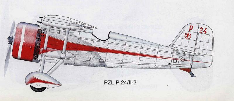

Samolot PZL P.24 w malowaniu narodowym, biało-czerwonym:
  • 0

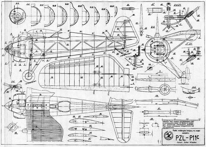

Napisano 18 listopad 2013 - 16:26
PZL interesował się też i W.Schier. Tak więc jest coś co łączy Wicherka i PZL - jest nią osoba tego autora: :)

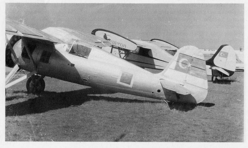

Napisano 18 listopad 2013 - 22:41
Bardzo ciekawe zdjęcie. Nasz PZL 24 i Gawron obok siebie na lotnisku w Turcji:

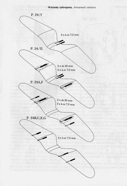

Napisano 19 listopad 2013 - 07:48
Uzbrojenie samolotu PZL P.24 było silne nawet jak na standardy roku 1939. Samolot posiadał również większą zwrotność niż niemiecki odpowiednik BF109D i był b.groźnym przeciwnikiem w walce manewrowej. Ustępował natomiast już prędkością, mając kłopoty z dogonieniem szybkich bombowców przeciwnika..

Napisano 19 listopad 2013 - 10:11
to ponoc nie jest biale tylko srebrne.... czyli srebrno czerwone - skad innad slicznie wyglada
