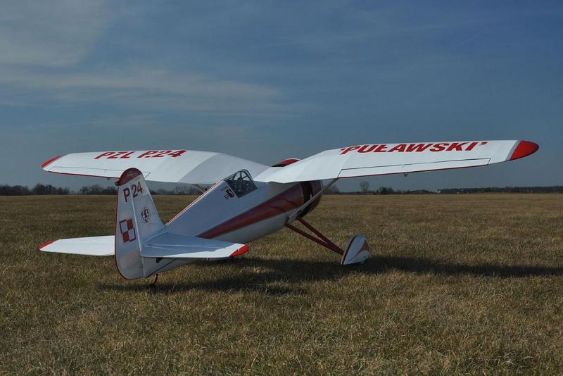

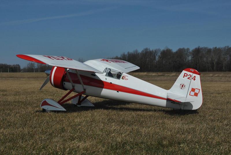

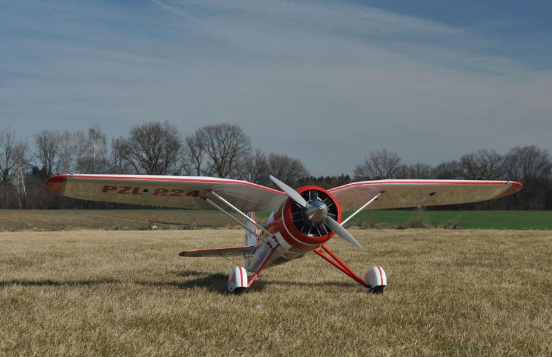

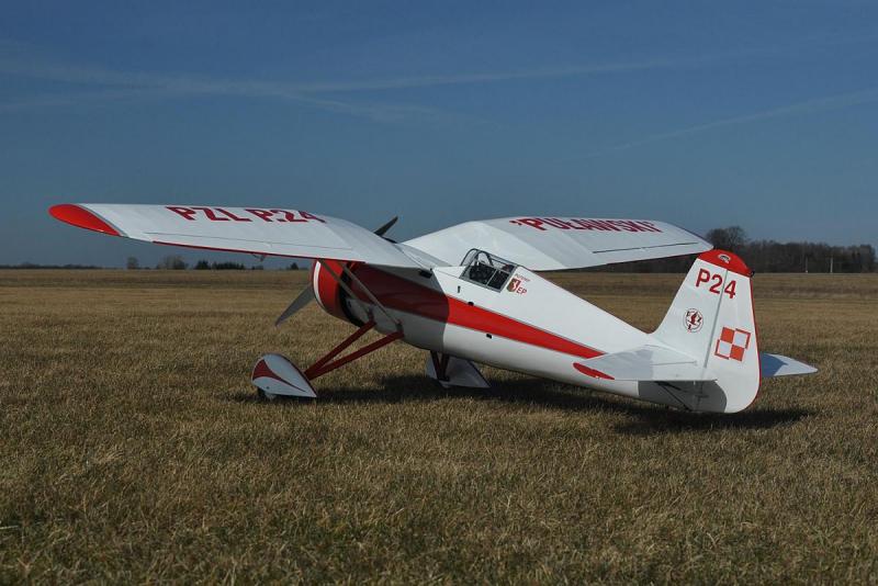

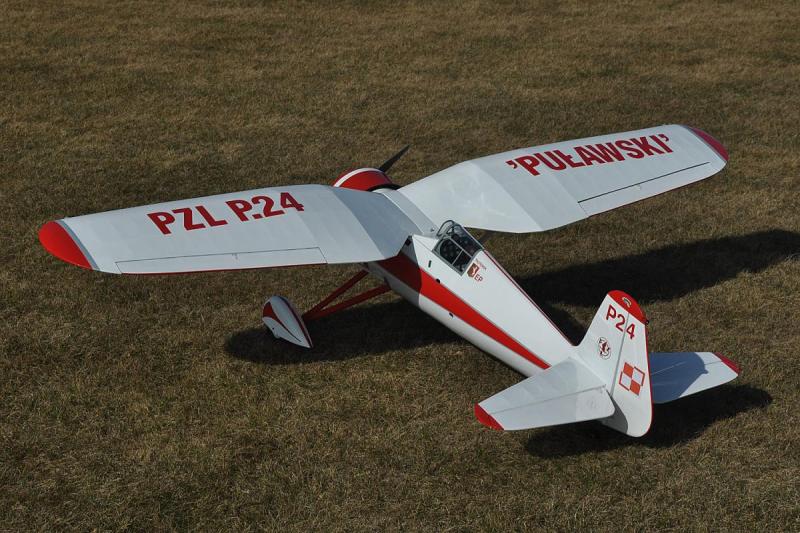

Pierwszy lot modelu:
W dniu dzisiejszym mój PZL pierwszy raz wzbił się w powietrze. Najpierw parę zdjęć modelu na lotnisku - na wszelki wypadek :).
Wybrałem się dzisiaj z modelem na lotnisko w zasadzie tylko z zamiarem zrobienie zdjęć i wykonania prób z kołowaniem. Na lotnisku wiatr silny z 7 m/s, ale raczej równy (według mojego wiatromierza) za to kierunek wiatru wzdłuż głównego pasa, czyli najbardziej odpowiedni. Kołowanie modelu po lotnisku zadowalające, choć zakręty z bocznym wiatrem utrudnione, ale model toczy się bez problemów. Więc męska decyzja startujemy. Wiatr nawet silny, ale stabilny i we właściwym kierunku pomaga modelowi wystartować i lądować z mniejszą prędkością - więc nie jest taki do końca zły. Ale oczywiście na oblot być może trochę za duży, ale z kolei model ciężki to powinien dać radę.
Pierwsza próba startu, powoli rozpędzam model, ale niespodziewany podmuch boczny obraca model tyłem do wiatru i kończy się małym kapotażem przy zerowej prędkości (przerwałem start). O tym małym kapotażu później, bo narobił mi małego zamieszania.
Druga próba startu już prawidłowa ogon do góry, model idzie prosto i startuje. Wyprowadzam go na bezpieczną (jak mi się wydaje) wysokość i próba zakrętu w lewo. I co - model nie ma zamiaru zakręcić w lewo ustawia się do "noża" i kontynuuje lot. Dobrze, że pozostały mi nawyki z Prząśniczki, więc zmuszam sterem kierunku model do wykonania zakrętu w lewo. Model wykonuje zakręt niechętnie i zaczyna mocno opadać w dół. Ster wysokości działa ślimaczo, ale po nabraniu prędkości model się stabilizuje. W poziomie model leci ok. Tak jak przypuszczałem jest b. szybki i wymaga prędkości w zakrętach. O dziwo zakręt w prawo wykonuje na samych lotkach prawie poprawnie. Jest leniwy w wychodzeniu z lotu nurkowego (musi nabrać prędkości), a jak wygląda w powietrzu .........nie wiem byłem za bardzo skupiony na sterowaniu. Na pierwszy lot model nie wymagał trymowania. Po paru minutach lotu i walki z wiatrem i trochę z modelem, podejście do lądowania pierwsze nieudane i przerwane, drugie prawie wzorowe. Główny cel pierwszego oblotu - wrócić bezpiecznie na ziemię - osiągnięty. :)
Model kołuje do mnie i oczom nie wierzę - brak w modelu kabiny i klapki maskującej łączenie skrzydeł. Odmaszerowały sobie w powietrzu a ja tego nie zauważyłem gdzie i kiedy. Dwie godziny szukania na lotnisku i nic. W podłym nastroju spakowałem model i zamówiłem telefonicznie u Pana J.Suchockiego wykroje do nowej kabiny. Więc na razie jestem czasowo uziemiony.

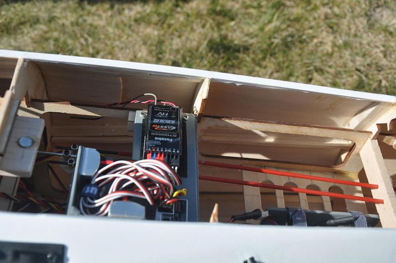

Dlaczego tak się stało ? Kabina mocowana była tak pewnie, że trudno było ją wyjmować rękami (trzeba było podważać). Trzymała się z jednej strony na wrędze kadłuba a z drugiej na magnesie. Trzeba było ją wyjmować tylko prostopadle do góry. W modelu zauważyłem uszkodzony (wyrwany) kawałek wręgi przytrzymującej jedną część kabiny:
Jeżeli ta część się uszkodziła (a tak jest widać to na zdjęciu) to kabina się "wyluzowała" i wypadła podczas lotu. I tu wracamy do kapotażu o którym pisałem na początku. Przypuszczalnie pęknięcie nastąpiło w trakcie kapotażu, ponieważ pamiętam, że musiałem poprawić kabinę (wcisnąć ją z powrotem na miejsce) bo się trochę wysunęła. Nie przyszło mi do głowy, że pękło niewidoczne z zewnątrz mocowanie kabiny. I model poszedł w powietrze - takie są moje przypuszczenia i jak widać nauka trwa całe życie.
