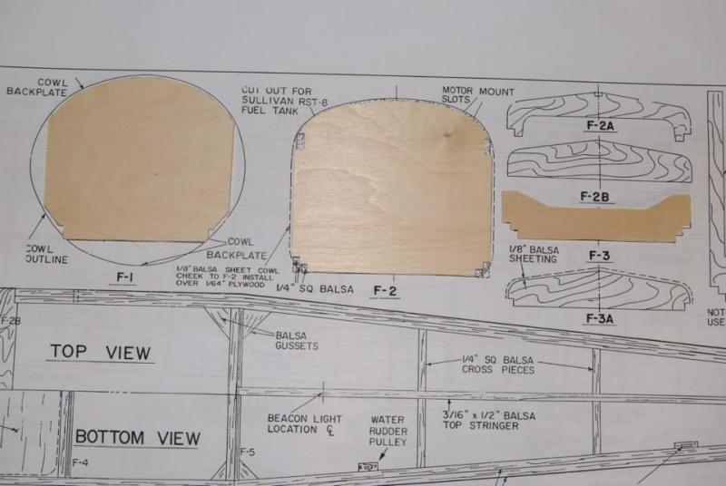

Witam buduję dhc-2 beaver z planów grat planes pomniejszonych o połowę czyli model o rozpiętości ~ 2m
1395216_705532632809461_1751576982_n.jpg 1474543_731826770180047_1891774074_n.jpg
Aktualnie jestem na takim etapie wycinam powoli wręgi na pływaki chcę w nich zamontować chowane podwozie jak na zdjęciu poniżej dodatkowo potrzebuje porady co do pokrycia modelu. Myślałem żeby kadłub pokryć no właśnie papier japoński nitrocellon i lakier czy koverall nitrocellon i lakier potrzebuje porad co do pokrycia które lepsze. Skrzydło chcę okleić folią chyba że całość w innym pokryciu i lakier .

Witam jutro wrzucę więcej informacji tzn. dziś ale po południu model dostanie silnik ASP FS91AR z wagą mam zamiar zamknąć się w 3.5kg

Wzmocniłem wręgę silnika teraz składa się z 2 sklejek 4mm + połączona jest dość mocno z 2 wręgą, dodatkowo chcę ją zalaminować od stron silnika przynajmniej 1 warstwą tkaniny.
Silnik będzie cylindrem do dołu dzięki temu ładnie powinien się schować pod maską gdyż od spodu jest wybrzuszenie na chłodnice oleju w którym ewentualnie będzie wystawać pokrywa zaworów.
