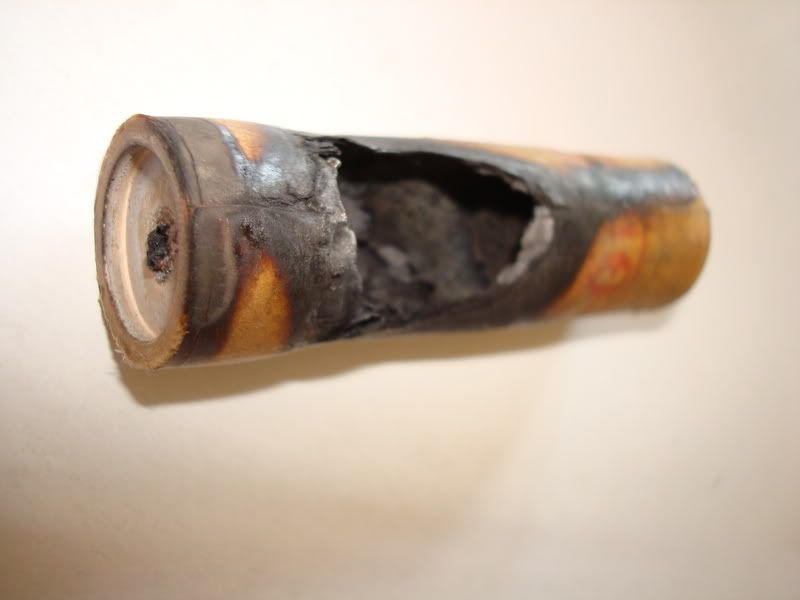

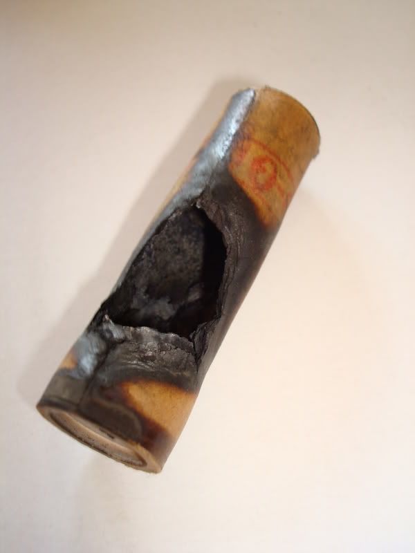

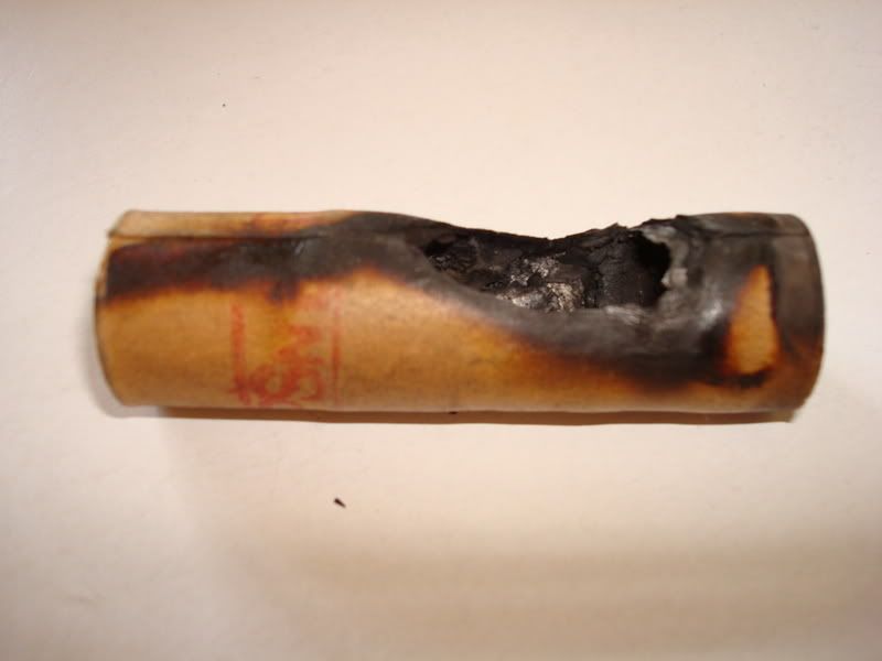

Czy ja wiem czy dziwne :) ? Z silnikami rakietowymi to tak juz jest, że jak gazy znajda ujście to uchodzą a że są gorące to uszkadzają miejsce ujścia (nawet dysza czasami ulega erozji) a jako, że papier nie jest specjalnie wytrzymałym materiałem (w ogólnym tego słowa znaczeniu) to efekt mamy jak wyżej.
Może podczas produkcji wpadł jakich paproch podczas zwijania rolki na korpus albo papier uległ drobnemu uszkodzeni albo miał skazę... tyle wystarczy - przynajmniej to wynika z moich doświadczeń z SR.
Z drugiej strony właściwości papieru są i tak (przynajmniej dla mnie) zadziwiające.
Bo jeżeli zadbamy o jego ciągłość - mam na myśli brak uszkodzeń - to wytrzymuje on dość długo wysoką temperaturę.
Nie mówiąc juz, że sporo więcej po impregnacji np. kwasem bornym i/lub szkłem wodnym a przemysłowo pewnie jeszcze coś ciekawszego używają.

Obiecane zdjęcia. Przepraszam za zwłokę ale jakoś nie miałem okazji przeglądać forum.
Dołączona grafika
Dołączona grafika
Dołączona grafika

A co do tego przepalenia silnika to uwierz mi, że tamtędy niejednokrotnie gazy wychodzą chętniej niż dyszą niestety :)
U mnie folia po prawej stronie była oddalona od dyszy o dobre 4-5cm i ustawiona pod kątem... nic to nie dało. Tam było 8 warstw dość grubej folii. Alu zbyt łatwo się utlenia.

Taddy, w tym przypadku, ogien nie pochodzil prosto z dyszy, lecz z przepalonego korpusu. Mysle ze temp. w tym przypadku jest mniejsza, wiec folia moze to wytrzymac. Jutro wkleje zdjecia przepalonego silnika.
Choc z drugiej strony folia aluminiowa moze byc zle odebrana przez sędziego bezpieczeństwa podczas zawodów. Silnik nie może znajdować się w komorze metalowej (niektórzy robili komory z aluminium po puszkach) na wypadek eksplozji silnika.

Podczas treningu na obozie kadry przepalił mi się silnik PS 20N/s o czasie pracy 6s. Wyglądało to tak że po około połowie pracy silnika, silnik zgasł. Zastanawiałem się dlaczego? Po chwili zobaczyłem dym. Natychmiastowa reakcja, oddanie drążka i jak najszybciej do ziemi. Ogień zgasł ale zdążył uszkodzić model na tyle że nadaje się do kasacji. Ocalała elektronika, rurka węglowa i stateczniki.
Wygląda to tak:
