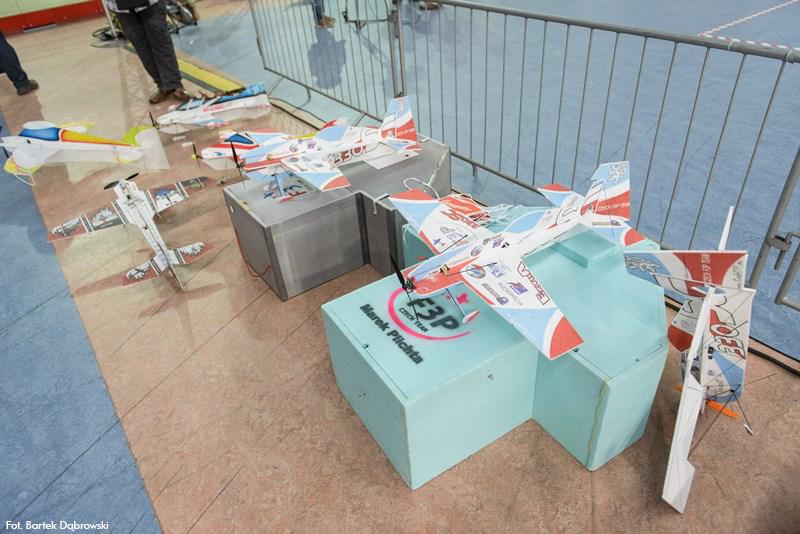

Chodzi o to, że skrzynia ma ochraniać głównie przed wiatrem, gdyż to on jest największym zagrożeniem dla lekkich modeli halowych. Panele też się świetnie sprawdzają, a co do usztywnień
to po sklejeniu UHU porem i dodaniu srebrnej taśmy całość jest wystarczająco sztywnauploadfromtaptalk1448482761513.jpg . Wrzucam fotkę Czeskich pudeł na modele do F3P.

Pudła na zdjęciu nie sa z 6mm depronu, tylko z jakichś grubych płyt (styrodur?).
Takie rozwiązanie to dla mnie jakiś koszmar transportowy. Nawet te pudła ze zdjęcia mogą być znacznie bardziej kompaktowe, "otulające model" i mniejsze.
Materiał, jak wyżej. Styrodur, drążony styropian. Polecam pocięcie gorącym drutem styrodurowych/styropianowych puzzli 3D i poskładanie z nich takiego pudła.
Rozumiem, że model musi być przewożony w całości?

Wszystko zależy od tego jaki masz bagażnik :) takie są najlepsze, ponieważ nie są dedykowane do określonego modelu i zrobienie modelu trochę większego nie przysporzy problemu.
Mi taki grube pudła się nie mieściły zrobiłem z 6 mm depronu i jak na razie jeden sezon obył się bez szkód.
Jest jeszcze kwestia zamocowania modelu w pudle.
Ja robiłem to za przednie podwozie i wchodząca ciasno stronę tylnią płozę.
Ps.prawdopodobnie są to panele podłogowe czy coś w tym rodzaju
