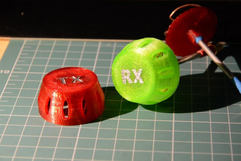

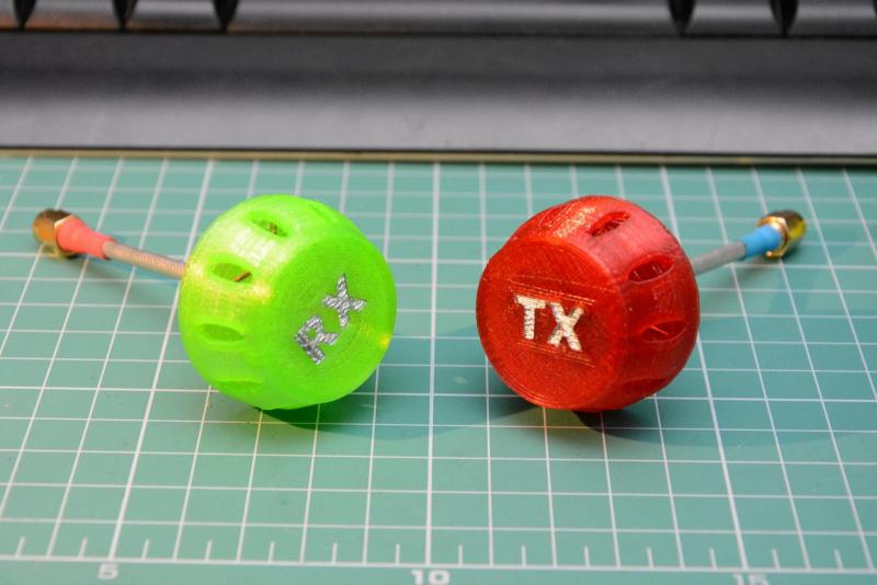

PioDabro Opublikowano 27 Października 2016 Autor Udostępnij Opublikowano 27 Października 2016 Druga seria antenek: wyszły lepsze pod względem esetetycznym i technicznym: Nadawcza: użyteczna w zakresie 5600 - 5750 MHz Odbiorcza: użyteczna w zakresie 5700 - 5850MHz A tu jeszcze mała zmiana w kapselkach Odnośnik do komentarza Udostępnij na innych stronach Więcej opcji udostępniania...
